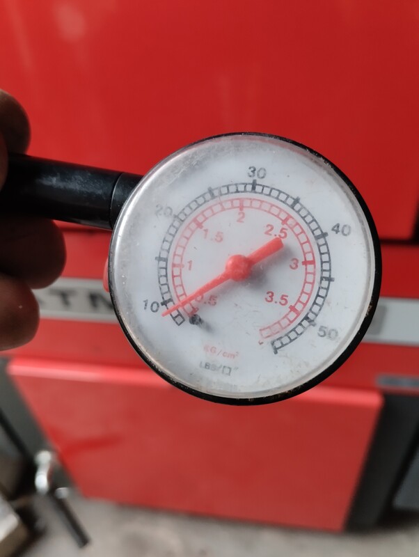

Czyli tak. Do tej pory miałem 0,6 bara na wysokości 2,2m. Co na wysokości 5 metrów, gdzie jest odpowietrznik dawało 0,3. Należy podnieść ciśnienie tak aby na wysokości 5 metrów było co najmniej 0,5 bara czyli na wys 2,2 (na tej wysokości są zbiorniki przeponowe i manometr) powinno być 0,8 bar. Czyli ciśnienie powietrza w zbiornikach powinno być 0,7 bar. Dobrze liczę? -

Witam, witam. Wreszcie się zmobilizowałem. Spuściłem wodę i jestem zaskoczony / przerażony wynikami pomiarów. Okazuję się że powietrza jest bardzo mało 😱 Skala na barometrze zaczyna się od 0,5 bara i mierząc ciśnienie w obu zbiornikach, wskazówka zostaje na starcie. Co teraz? Dla pewności poszedłem do auta, sprawdzić tym barometrem ciśnienie w kołach i pokazuje dobrze -

Mam barometr pożyczony. Właśnie zmierzyłem. Zaglądam na forum aby podzielić się wynikami pomiaru i czytam Wasze instrukcję. Faktycznie ma to sens żeby wykonać pomiar gdy woda nie napiera na membranę. Aktualnie ciśnienie w instalacji wynosi 1,1 bara i taki sam wynik jest mierząc ciśnienie w obu zbiornikach. Ten 18L był montowany blisko 10 lat temu a ten 100L rok temu. No i zdziwił mnie ten sam wynik na obu zbiornikach. Teraz wszystko jasne - mają to samo ciśnienie co w instalacji. Dobra, za kilka dni, może jutro a może najdalej w sobotę dokonam pomiaru w należy sposób i będziemy wszystko wiedzieć. Dziękuję za Wasze dotychczasowe sugestie i pozdrawiam. -

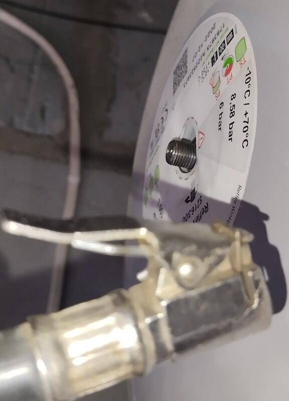

Naczynie jest wpięte na powrocie między laddomatem a kotłem. To ma aż takie znaczenie? Niestety króciec z tego naczynia jest za krótki. Zakładając na niego tą końcówkę ucieka z niego powietrze a nie ma tego momentu aby uzyskać szczelne połączenie. Np w rowerze króciec z koła jest dużo dłuższy i dociskając mocno końcówkę uzyskuje się szczelność - tu jest problem. Muszę zorganizować coś innego. -

Jedyny barometr jaki mam to taki przy pistolecie do pompowania kół przy kompresorze. Sprawdzę i dam znać. To naczynie przeponowe 100 l było montowane rok temu i nikt się nie interesował ciśnieniem. Poza tym widzę, również u innych ludzi czy to na grupach facebookowych czy na filmach na YT , że nikt chyba nie zwraca na to uwagi ale naczynia reflexa, te w siwym kolorze (niestety takie mam zamontowane) mają max temperaturę pracy do 70 stopni a u mnie jak i innych użytkowników tego typu instalacji (z buforem) temperatura podczas palenia osiąga 90 a czasem przekracza 90stopni. -
