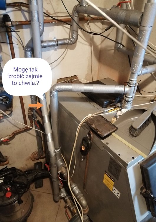

  4. Dałem przed samą wezownica przy wejściu do bojlera. Mówisz żeby lepiej zmienić ten automat przy drabince na piętrze?
  5. Jest ok 0,7 m niestety tylko tyle i wyzej nie da rady! @sambora zapytam o odpowietrzanie CW powinien być odpowietrznik przy bojlerze?
  6. Mam właśnie na drabince jeden na poddaszu i wydaje mi się, że on to chyba źle działa albo w ogóle. A czemu one są złe? A i jeszcze jedno słychać czasami takie przelewanie wody w grzejniku czym to może być spowodowane?
  7. Zapytam Was jeszcze gdzie powinien być w moim przypadku odpowietrznik automatyczny mam jeden na górze w łazience w najwyższym punkcie drugi przy CWU i zastanawiam się jeszcze czy na dole np w łazience na drabince też powinien być?
  8. @mironwpowrót podłogi wpięty jest bez zmian czyli w powrot CO.
  9. Izolacja też w takim kolorze więc spoko. @gmaj22 kolejność rur i średnic dała efekt natychmiastowy, grzejnik grzeje jak trzeba od razu.
  10. @Grundfosdaje, daje ale działa i to się liczy! A mnie się podoba.
  11. Jest za pompa ZZ ale i za pompa jest powrót z CW może lepiej niech on tam jest bo bardziej się po miesza.
  12. @mironwa to co? Była to pompa od kolektorow z ZZ.
  13. Nic nie dala regulacja żadna ale nie ważne zobaczymy jutro czy jest ok. @gmaj22 jutro się odezwę jak to działa jak coś to ZZ nie problem założyć to już pikuś.
  14. @gmaj22 zobaczę jak to będzie działać wygląda na ok po tej zmianie. Chyba nie zaryzykowal bym żeby założyć ZZ bo będzie powtórka z rozrywki. @sambor powiem Ci szczerze, że coraz bardziej ta robota mi się to podoba ;)
  15. @sambor powiem Ci, że chyba kolejność i średnica rur miały tu największe znaczenie bo teraz przy 50C już zawór puszczał w grzejniki i dół od razu ciepły. Ale zobaczymy jutro co i jak.
  16. Tak dokładnie na grzejniki a po co zawór zwrotny tu?
  17. Uzupełniłem wodę i odpalilem pompy i o dziwo już przy 50C idzie na grzejniki na dole a po chwili ciepłe. Dziś tylko zamieniłem zasilanie jak będzie git zostawiam jak nie jutro robie powrót podłogi za ATV. Tak to wyglada:)
  18. Zasilanie prawie przerobione teraz zastanawiam się nad tym powrotem z podłogi czy dawać go za ATV żeby nie było że powrót mocno studzil kociol
  19. Sa zawory zwrotne i na powrocie podłogowki i na CW. Za pompa kotłowa również.
  20. Ale ja muszę to zrobić żeby działało spuszczam już wodę.
  21. Dokładnie Cu22 jest niestety. A na Cu28 tego to nie przerobię napewno. A czy wtedy powrót podłogi nie będzie mocno chlodzil powrotu kotla?
  22. To tylko napisz czy wpiac powrót bezpośrednio za ATV i wracam z roboty i przerabiam nie ma siły musi chodzić. Może ktoś z Was ma inny posmyl z szybką przeróbka tego ustrojstwa bo już nie mam sił na to.
  23. To może jednak założyć pompę na grzejniki i tyle jak już woda z układu będzie opóźniona jak Ty mówisz @sambor? W poście 429 napisałem powrót podłogi wpiac przed ATV źle napisałem chodziło czy jest sens za ATV go wpiac.
  24. Czy jakbym nie chciał pompy na stałe od podłogi to jest sens powrót wpinac przed ATV?
  25. @sambor chce zrobić tak: Zamienic zasilania z kotła pierwsze na ATV 1"; drugie na grzejniki 1"; trzecie na podłogę 22Cu; czwarte na CWU 22Cu Obecnie jest ze podłoga i CW są przed odejściem na grzejniki i może to mieć też wpływ na pracę poprawna. Powrot z podłogi dam za ATV
