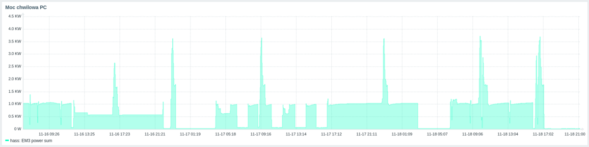

W Mitsubishi nie ustawisz delty, jest tylko opcja wyboru biegu pompy i tym samym przepływu. 38l/min to więcej niz zakres wskazywany przez producenta i stąd częstsze start/stop. Powinno z reguły wystarczyć 18-23, ale ważne też co się dzieje za buforem - jaki tam jest przepływ. Grzanie masz teraz wyłączone?Wygląda na małą histerezę dla cwu albo co 2-3godz ktoś bierze kąpiel/prysznic... -

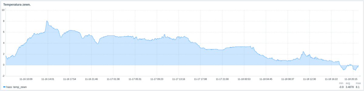

W tych temp. zewn. ten model nie musi tak wysoko się wkręcać (Hz) i spokojnie bez grzałek sobie radzi. Jaki masz przepływ i bieg pompy w jedn. wewn.? Dodatkowo czy możesz określić przepływy pompek za buforem? Jeszcze sprawdź temperatury na głównym sterowniku, bo na zubadan netshow temperatury w nawiasach są duże wyższe (44,5 i 36) od tych za buforem i jeśli one są realne to te ponad 80Hz ma prawo się pojawić. Od kiedy masz autoadaptację załączoną? Ona też w początkowym okresie potrafi znacznie podnieść parametr zasilania. -
