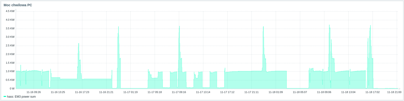

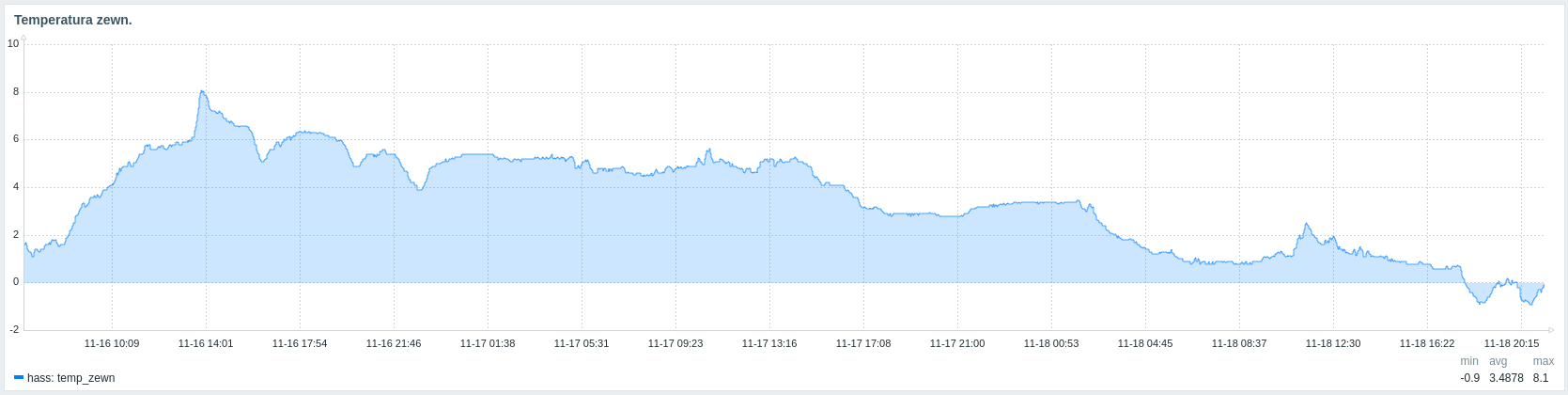

Było jeszcze bliżej "krawędzi", tzn różnica 1,5C w okolicy godz. 20:20, no i szczyt tzewn. 12C widać po 13ej na wykresie. Wyjątkowo zwiększone zapotrzebowanie na cwu było, ale to bez znaczenia. wykresy z 24h: Bardziej czytelny wykres samych temp przepływu: Jakby by było 1,0m3/h czy 1,2 to też ok, byle więcej od 0,7 - na potrzeby testu styknie. Po czasie jakieś zmiany zauważyłeś w bilansie temperatur? -

a na II biegu ile masz ? 1,2? próbuj uzyskać okolice 1m3/h (0,9-1,1) to w przeliczeniu jest ~16l/min i daj znać co wyszło. Możesz też sprawdzić co tryb autoadapt wydoi -

U mnie na zewnątrz podeszło dziś 12C, wykres częstotl. nadal płasko na minimum 15-16Hz, wentylator na 400obr/min (o ile się nie mylę to granica przejścia to 6C), a gdyby kogoś SHd interesowało w takich warunkach to 26, hydrobox przepływ 23l/min, na instalację 1,4m3/h, czyli bilans ok. Słońce trochę zapodało, ale wyłączenia brak, histereza 1C termostatu pokojowego nieprzekroczona. w Zubadanapp jest większa dokładność, co 0,5C @Oldeq17 jakie w końcu "wywalczyłeś" przepływy po obu stronach ? (alpha2 ma wskazanie przepływu) -
