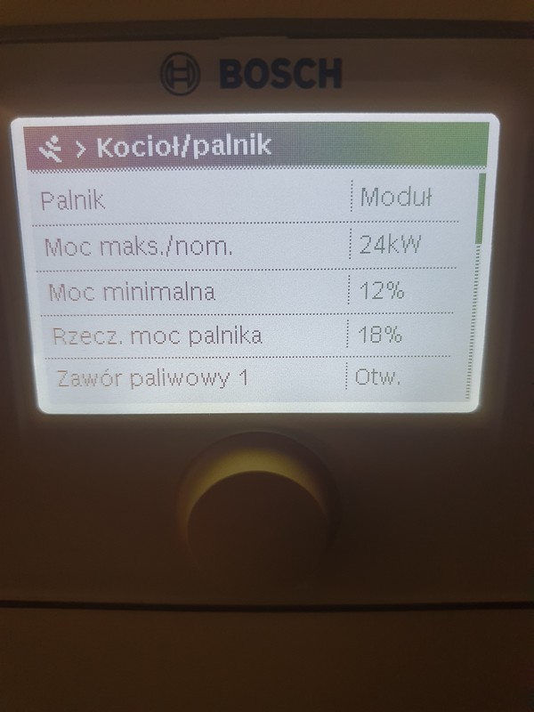

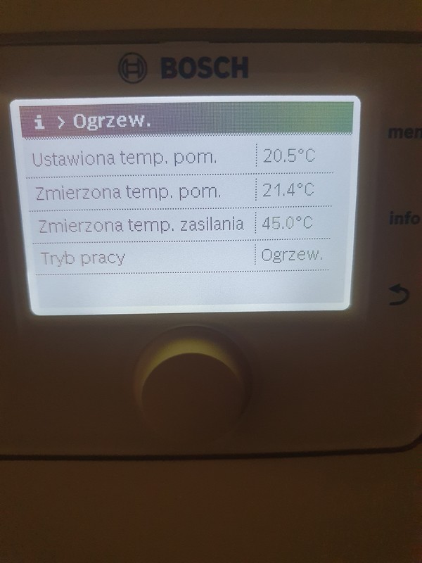

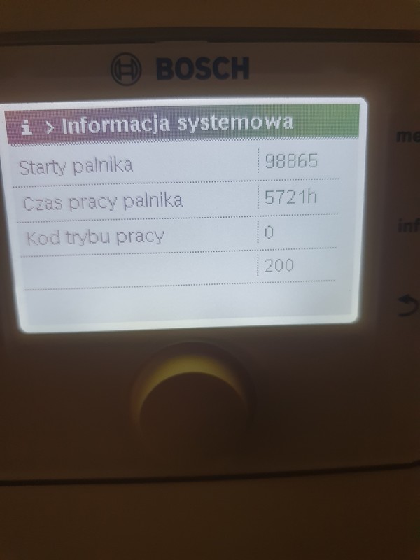

WItam , mam pytanie odnośnie ustawień kotła : w domu mam instalcje : 3 drabinki ktore nie sa uruchomione , i podlogowka na dwoch rozdzielaczach ok 190 m2. Jest zainstalowane sprzeło hydrauliczne, a za sprzeglem pompa do tych drabinek ktora wylaczylem bo nie ma sensu zeby dzialaly. i druga pompa ktora zasila rozdzialcz na gorze i na dole. Sprzeglo bez czujnika. Sterownik CW400. Obecnie od dwóch lat mam ustawione sterowanie wg temp zewnętrznej , charakterystykę wykreślną pompy mam na delta p2 wybieg pompy 3 min . Wplyw pomieszczenia 5 k . W ustawieniu czujnik sprzegla mam tylko opcje : na kotle albo na module więc serwisant wybrał opcję brak , ale wyświetla jako brak sprzęgła wtedy w tym punkcie też nie wiem czy to właściwa opcja ? Jak zadaje teraz 20,5 to w domu mam tak 21,3 na gorze ok 21,0 . ALe widze ze pompa nie pracuje caly czas i ma dosyć dużo startów palnika ( serwisant mówił żeby na to nei patrzeć ) . 1. Zastanawiam się czy podłogówkę ustawić zamiast deltap2 czy p3 sterowanie mocą ( tylko jaka mam ustawić ta moc ) oraz zamiast samej temp zewnetrznej ustawić temperature z punktem poczatkowym i koncowym ( tylko też jakei ustawic) . 2.Mam pytanie też do podgrzania CWU mam ustawione na max moc kotła przy podgrzaniu 19 Kw czy to nie za duzo latem na CWU z zasobnikiem 120 L wychodzi mi ok 30 m3 gazu 4 os w domu czy to nie za duzo? Podgrzaeni od 6 do 9 potem od 15 do 21 . Cyrkulacja ustawiona tylko w czasie godzin grzania cwu co 40 minut wlacza sie na 4 minuty . Czy cos zmieniac czy jendak zostawić tak jak jest?

Witam ponownie . Teraz mam taka sytuacje z kotlem ze pokazuje na wyswietlaczu 40-50 stopni alw ani nie grzeje wody cwu ani nie zasila ogrzewania bo termometr na sprzegle pokazuje 23 stopnie . Wiec co to za wartosc i skad sie wziela. Na cw 400 rowniez pokazuje temp zasilania 40 stopni chociaz wcale nie zasila taka temperatura. Ktos sie spotkal z takim problemem?- Cerapur Smart ZSB 24-5c 200 startow palnika na dobe

Ja wczoraj zmienilem wplyw temperatury pomieszczenia w krzywej grzewczej z 1K na 10 K . Ja to rozumiem ze przy 10 K kociol bardziej uwzglednia tempertature na cw400 w pomieszczeniu. Od tej zmiany temperatura spadla 0.2-0.3 stopnia i zuzycie po 24 h spadlo z 12m3 na 8 m3. A z rymi startami nie wiem. Nie chce zmieniac nic w ustawieniach kotla bo serwisant to wszystko przy mnie ustawial wiec zakladam (moze nieslusznie ) ze te ustawienia sa optymalne. W sumie on mi radzil tez zeby w krzywej ustawic wplyw pomieszczenia 10 k ale takze zeby ustawic typ budynku jako ciezko. ( teraz mam ustawione sredni)- Cerapur Smart ZSB 24-5c 200 startow palnika na dobe
Teraz tak jak pisalem jest cieplej w domu 22 stopnie. Przy ustawieniu 21 stopni na cw400. Starty myslalem ze po prostu zmaleje ich liczba. Wczesniej dzwonilem do kilku serwisantow z junkersa to kazdy mowil zeby nie przejmowac sie tymi startami. Moj gaz jest mniej kaloryczny wiec przeliczajac te 12m3 na GZ50 to bedzie ok 8.7 m3 .- Cerapur Smart ZSB 24-5c 200 startow palnika na dobe

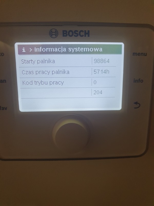

Jednak dzisiaj znowu przez dobe bylo 300 startow palnika. Zuzycie wzroslo od wczoraj od 16 do dnia dzisiejszego do 17 -12 m3 . Ale mam odkrecoe teraz te 3 grzejniki no i wszystkie obwody. W domu jest na pewni cieplej ok 0.5 stopnia. Mam ustawione grzanie na wg tem zew tempe projektowa 47 maks temp zasilania 43 wplyw pomieszczenia 1K- Cerapur Smart ZSB 24-5c 200 startow palnika na dobe
Rozwiazalem swoje problemy . Wiec moze komus to pomoze. Po usunieciu zaworu 3d i wstawieniu sprzegla hydraulicznego. Za sprzeglem trojnik z dwoma odejsciami jedna do pompy wilo ktore teraz zasila gorny i dolny rozdzielacz a drugie odejscie do nowo dolozonej pompy ktora zasila same grzejniki. Starty palnika spadly z 200 na dobe do kilkunastu na dobe. Rotametry zarowno w dolnym jak i gornym rozdzielaczu reaguja super na krecenie pokretlami moge nawet ustawic 2.0 przeplywu gdzie wczesniej mialem problem z ustawieniem wszedzie 1.0 . Temat do zamkniecia- Cerapur Smart ZSB 24-5c 200 startow palnika na dobe
Okazalo sie ze kociol nie byl dobrze dostrojony do mojego gazu. Teraz zostało to poprawione. Zobaczymy jak teraz bedzie. Serwisant doradzał aby usunac calkowicie zawor mieszajacy afriso w jego miejsce dac sprzeglo hydrauliczne do kondensatow o mocy od 24 kw do 30 kw i za sprzeglem dolozyc pompe do drugiego rozdzielacza. Hydraulik ktory ogaldal instalacje nic nie mowil o sprzegle . Wiec sam juz nie wiem czy ktos moze powiedziec ktore rozwiazanie bedzie odpowiednie z czy bez sprzegla. Grzejniki bede zasilal tylko ta temperatura co idzie do podlogowki. I jaka pompe wilo pico czy moze cos innego ? (Jeszcze mam pytanie do rozdzielacza kiedy ustawiac rotametry: jak palnik dziala czy jak jest wylaczony ,bo widze ze ich wartosci sa lekko inne przy pracy palnika i bez pracy . Na dopnym rozdzielaczu w ogole ciezko je ruszyc )- Cerapur Smart ZSB 24-5c 200 startow palnika na dobe

Chodzi raczej o to zeby sprawdzic czy instalator przestawił kociol na gaz starego typu mniej kaloryczny . Stad u mnie mnoznik 8 przy przeliczaniu m3 na kWh. Jutro podjedzie serwis. Przez telefon stwierdzil ze starty moga byc zwiazane z nie przestawieniem kotla na ten "gaz starego typu" jak powiedział chyba chodzi i GZ-35 - Cerapur Smart ZSB 24-5c 200 startow palnika na dobe
