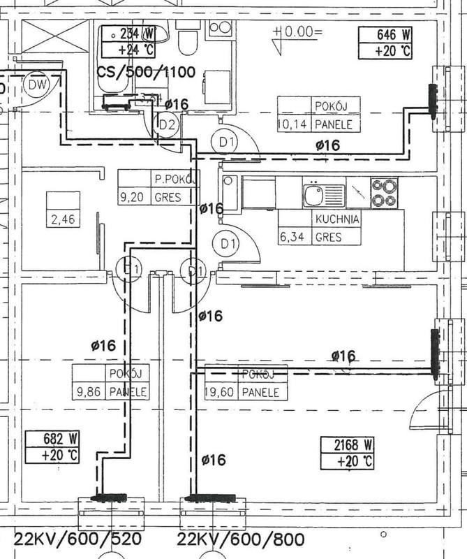

  1. Witam, Od wczoraj zamieszkałem w nowym bloku 3 piętrowym. Poprzednio podczas remontu grzejniki były gorące, wczoraj wieczorem niestety lekko ciepłe na górze, zimne na dole. Czy ustawienie kryzy w pozycję maksimum 6, na każdym z grzejników będzie dobrym zabiegiem? Dodam że węzeł znajduje się w sąsiedniej klatce, a nasz pion jest ostatnim do którego dochodzi CO Na załączniku widać, że każdy grzejnik jest zasilany jakby osobno, przez jeden do drugiego nie przepływa woda Pozdrawiam
