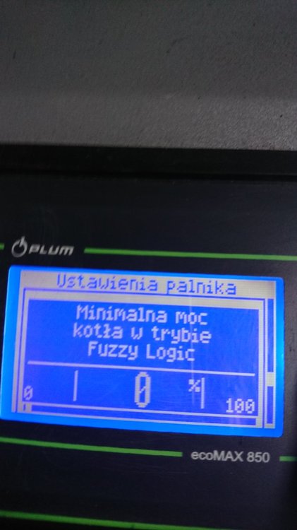

Ja też Peha po dwóch dniach kolejnych testów jestem pewny, że przy FL coś jest "skopane" i zużycie rośnie o około 10 do 15%, a na logikę nie powinno. Szkoda że SEKO i PLUM olewa klientów bo mogliby sporo się tu NAUCZYĆ. Pozdrawiam serdecznie Krzysztof

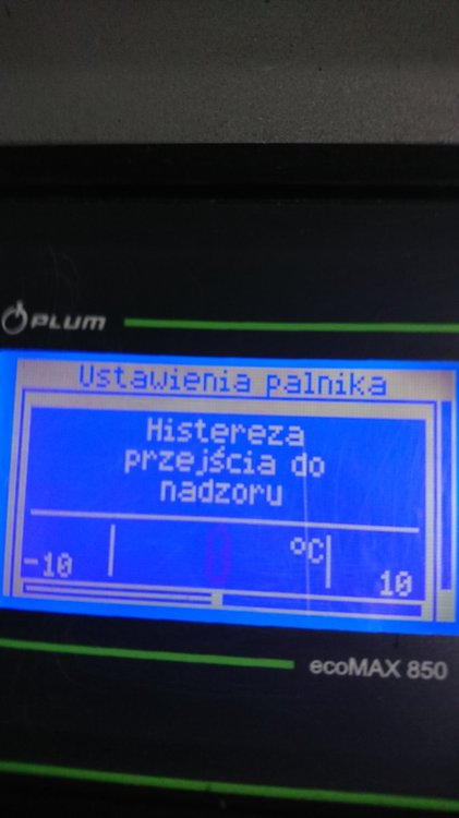

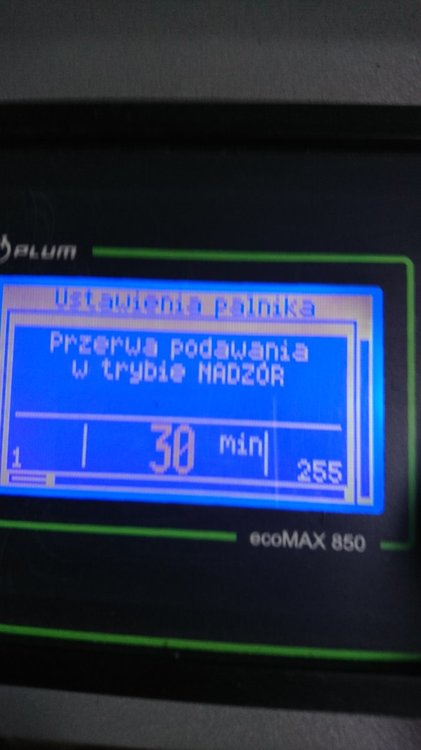

Witam, Niby powiedziałem sobie - koniec "grzebania", ale Peha, Piotr16 i inni mnie "pod puścili". Znowu włączyłem histereze nadzoru i moc minimalną. Spalanie większe, ale nie to mnie zastanawia. U mnie dane bieżące, wykresy, tryb pracy kotła to masakra. Jak w TVPINFO - co innego widzę co innego w Econet. Też tak macie??? Pozdrawiam Krzysztof

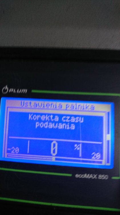

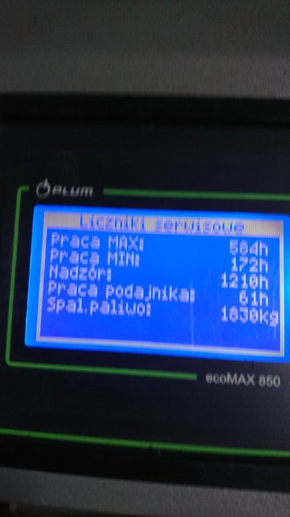

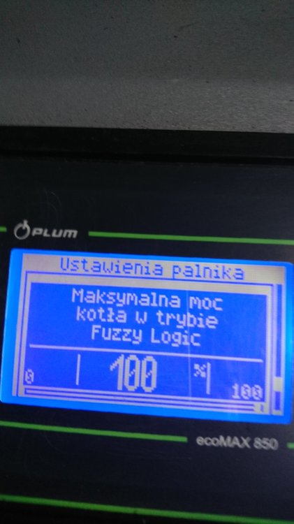

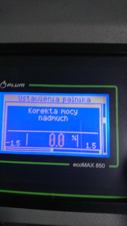

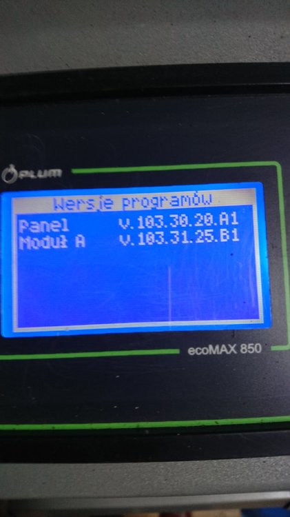

Witam, Daniels, wrzucam foty sterownika. Są parametry palnika, status trybu pracy kotła oraz parametry palnika. Pozdrawiam Krzysztof

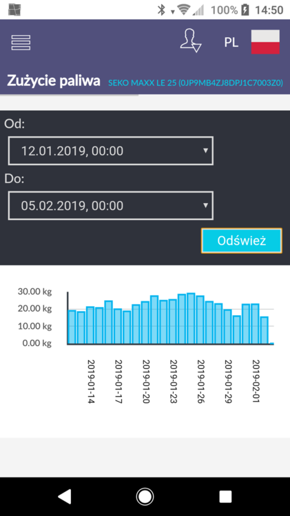

Witam, Włączyłem Econeta 11 stycznia, potem kombinował w oparciu o porady z forum. W moim przypadku nie zmniejszaly ilości zużycia paliwa, a wręcz przeciwnie. Nie mówię że nie pomogą komuś. Tylko że każda instalacja ma swoje potrzeby. Moja ma takie ot co. Ja wróciłem do fabrycznych. Pozdrawiam Krzysiek

Witam, Ja też mam podobnie jak Peha, bez nadzoru kocioł pali 2-3 kg więcej. Ja nie mam problemu z kalibracja pojemnika. Licznik na panelu podaję zużyty węgiel co godzinę pracy podajnika, więc może wyliczyć po zasypie 30 kg w danym momencie potem będzie stał. U mnie odchylka spalania chwilowego max 3-5%. Całkowitego od 15 listopada - 0. Pozdrawiam Krzysztof

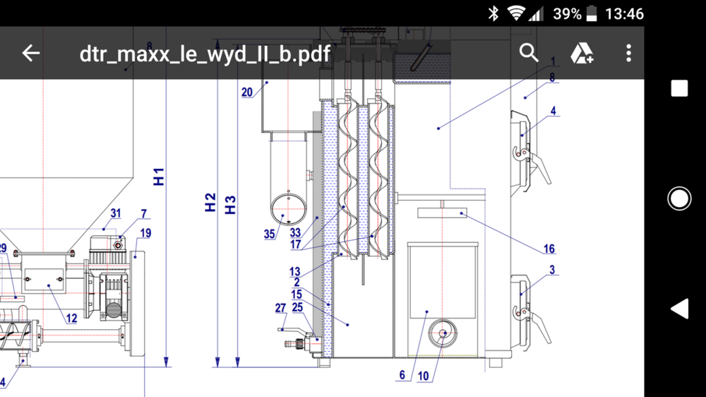

Peha w mojej DTR nie ma tej blachy(30), kiedy kupiłeś kocioł? Masz w DTR coś o jej czyszczeniu? Pozdrawiam Krzysztof
Wielkie dzięki Peha, też tak robię, ale Piotr16 pisał o wyjęciu, chyba on ma inną konstrukcję kotła. Czyli chyba czyści się ją od strony z zawirowaczami. Zobaczę po sezonie. Słabo że SEKO nie pokazuje tej blachy na schemacie kotła, ale to ogóle Słaba firma. Kocioł lepszy od nich 100 razy. Pozdrawiam Krzysztof
Witam, Czy ktoś oprócz Piotr16 czyścil już gruntownie kocioł? (ja czyszczę narazie tylko komorę spalania, usuwam popiół z wyczystki pod zawirowaczami oraz czopuch).chodzi mi o tą blacha nad komora spalania - czy ona wysuwa się do kanałów wylotu czy da się ją wyczyścić od strony palnika? Mówię o tej w pierwszej komorze nawrotej u góry komory spalania. Pozdrawiam Krzysztof
Piotr 16, ten parametr nie ma wpływu na algorytm FL. To tylko ograniczenie zakresu nastaw. Pozdrawiam Krzysztof
