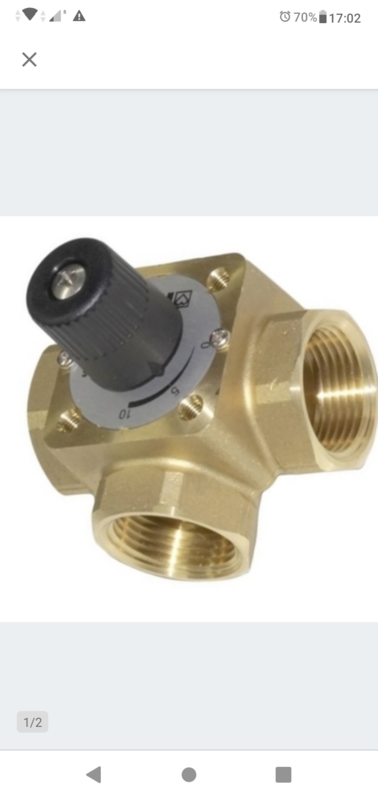

  14. u mnie hydraulik tez żle założył tylko ja jeszcze miałem podpiętą siłownik to były jajca, sterownik chciał zamykać przepływ a tu nic się nie zmieniało. jak możesz to dokup siłownik bo to robi robotę ręcznie tak nie ustawisz.
  15. Nie ma tam żadnej podziałki ?? W sensie 0, 1 ...10. 0 powinno wyjść na zasilaniu (nie potrzebne ciepło zamknąć ) 10 powinna wyjść na powrót (potrzeba dużo ciepła więc zamykamy powrót i idzie ciepło pełną parą z pieca/ bufora. Ja mam taki jest podziałka i strzałka jakie jest ustawione tu 5. I jak zdejmiesz te czarne pokrętło to masz nacięcie i to nacięcie wskazuje zamknięcie tego zaworu w środku.

  18. Będę miał hydraulika w sobotę w kotłowni przełożymy wyżej a na razie zostanie bieg 1. W lato grzałek panelami i grzałką to nie mieszało tak a teraz masakra 1000 litrów na grzanie wody 4 dni tylko bo się miesza.
  19. Na sterowniku dasz ustawienie że sterowanie temperaturą wg spalin i warunek temperatura spalin np 95. Pompa co piec bufor działa wg tego nie pali się to temp spalin spadnie niżej niż zadane to pompa nie będzie pompować. Ja tak mam sterowanie wg spalin. I ustawić trzeba od jakiej temperatury będzie startować pompa co ja mam 80 i histereza 3. Wg mnie lepszy jest laddomat z wkładką 78 stopni. Zawory zwrotne jeszcze muszą być na zasilaniu i powrocie układu piec bufor. Nie miałem ich i nielegalnie mi po paleniu grzał się piec z bufora.
  20. U mnie działa na 1 biegu ale i tak mocno miesza widać to szczególnie jak góra buforu ma 80 dół 30 i włączy się pompa od cwu cały bufor wtedy zmiesza na 50-pare stopni.
  21. Witam, mam taki problem że podczas załączenia pompy od cwu miesza mi wodę w buforze. Cwu zasilanie ma wzięte z samej góry bufora (w miejsce odpowietrznika na szczycie bufora wpięty trójnik) a powrót z cwu podpięty na sam dół bufora.Bojler dwu płaszczowy 130 litrów. Zaczynam ładować cwu temp 31,7 (termometr na samym dole bojlera) rozkład temp na buforze 81/80/67/39 po 20 minutach cwu 50 stopni a bufor 81/66/64/71 poczekałem jeszcze 15 min to powrót spadł tylko do tych 64 stopni. Gorzej sytuacja wygląda jak mam mniej naładowany bufor i miesza górę z dołem i z 70 stopni robi się 50 na całym buforzę. Pompa co jest na wysokości góry bufora (na I biegu działa im wyższy bieg tym bardziej mieszało wodę w buforze) i tylko zawór zwrotny mam na powrocie z cwu na zasilaniu nie mam zz. Tak sobie wymyśliłem żeby powrót podpiąć wyżej mam wolne miejsce w 1/3 wysokości od góry bufora. Na czarno zaznaczyłem jak jest teraz podłączone, na niebiesko jak chcę zrobić.
