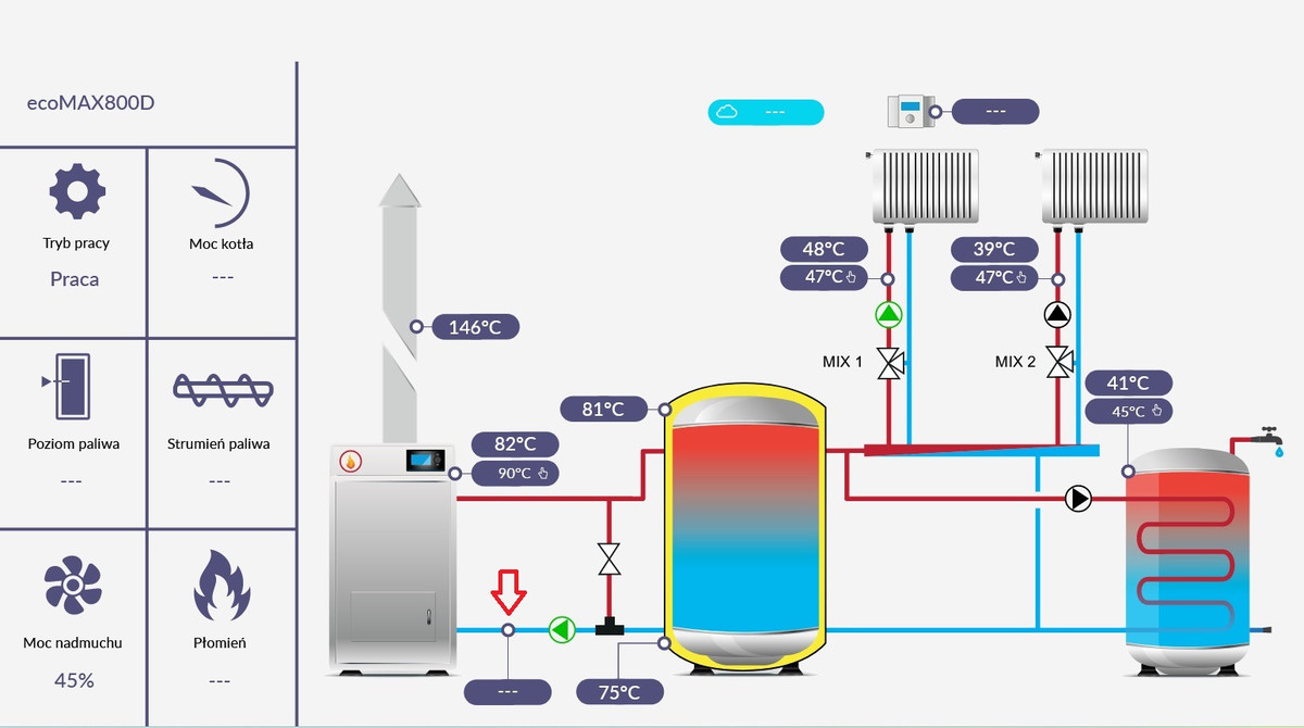

  2. Podaj nazwę pieca i sterownik. U mnie jest wg temp spalin. Załączenie pompki od 80 stopni histereza 3.

  8. Jak ktoś ma panele dzielenie rachunku w złotówkach przez ilość kWh mija się z celem.

  11. A pompka na jakim biegu chodzi ?? Piec jak się rozbuja a niski bieg pompki piec- bufor to po prostu go nie schłodzi na czas. Możliwe że na sterowniku masz ustawiona jakąś śmieszna temperaturę typu 85 stopni żeby włączyć alarm przegrzania kotła. Ja u siebie ustawiłem 94 stopnie a od 95 włącza się schładzanie kotła.

  16. Bufor to jak największy a najlepiej ze 2.(Sam mam Galmet bez wężownicą i jest ok). Napisz jeszcze jaką kocioł ma moc i zapotrzebowanie domu na ciepło.

  21. A mówiłem sprawdzić termometr i czy nie ma miejsca na niego 😅

  24. A nie masz czasem w piecu przy czopuchu miejsca na termometr?
  25. Załączam wykresy z poprzedniego palenia z soboty (06.04) bo wtedy ostatnio paliłem: 23 kilo drewna brzozowego (ogólnie powinno być mniej bo za dużo piec w nadzorze był). Temperatura spalin trochę wysoka prawie 204 stopnie (ostatnio czyściłem piec 2 miesiące temu). Palenie zaczynałem z poziomu bufor góra 43, dół 33, piec 29, cwu dół 25. Rozpalanie od 10:23 do 10:33, przez 3 godzinny leci sobie bez ograniczeń doszło do 88 na kotle(akurat wtedy ustawione tyle miałem zwykle mam 90) i włączył się nadzór na buforze u góry było wtedy 86,7 na dole 80,8. Później na przemian nadzór (jasny zielony) i praca, największa temperatura była o godzinie 15:42: 93 kocioł, 92,7 góra bufor, 90 dół bufor. Sterownik wg spalin rozłącza dlatego nie zakończyło się palenie żeby nie przegrzać kotła nie było odbioru to sobie dalej chodziło. Koniec nastąpił o 18:49 (kocioł miał temp poniżej 87 bo histereza na 1 stopień ustawioną mam) spaliny poniżej 105 (przez 10 min). Podgląd pracy kotła plus te schematy i sterowanie przez sterownik econet300 (moduł internetowy) lubię mieć możliwość zobaczenia co się dzieje w piecu ogólnie trzeba myśleć nad drugim buforem u mnie albo mniej kłaść drewna (dziś bufor 73 w połowie 70 na dole 45). Dobra na koniec wywodu dodam że nie patrz tylko na cenę w internecie ile kosztuje ten kocioł w internecie bo jest podane 22 tysiące brutto na 23 % VAT :), a jak pojedziesz do autoryzowanego dystrybutora (hurtownia) i pogadasz z nimi to znalazłem ile dawałem 2 lata temu to bylo netto 14,700 (brałem z montażem to 8% trzeba do tej kwoty dodać) już tak kwota nie straszy.
