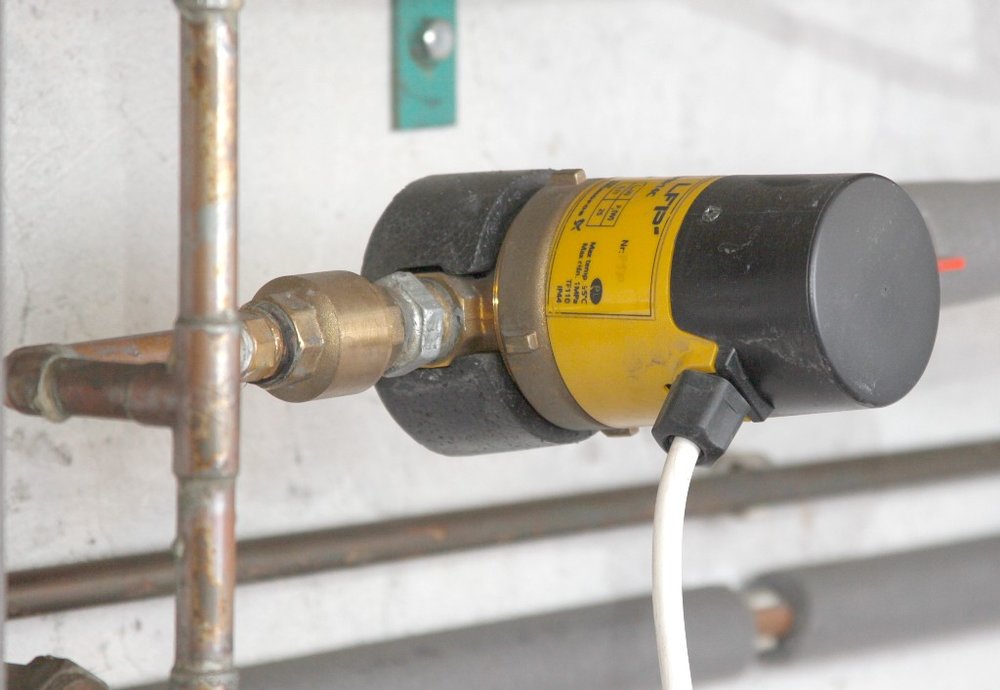

look Opublikowano 4 Września 2013 #1 Udostępnij Opublikowano 4 Września 2013 Witam Mam problem z cyrkulacją cwu. Przez 3 lata działała jak trzeba i ... nadal działa, tylko za dobrze. Dzisiaj zauważyłem na wykresach temperatur, że termometr na rurze cwu wychodzącej z zasobnika cały czas oscyluje blisko granicy temperatury w zasobniku. Z całą pewnością tak wcześniej nie było. Wygląda na to, że cyrkulacja działa mimo wyłączonej pompy. Pompę mam taką: W pierwszym momencie myślałem, że może gdzieś rura jest nieszczelna, i przez to ciepła woda gdzieś uchodzi, ale jak zakręciłem zawór przy pompie cyrkulacyjnej, to wszystko wróciło do normy. Jakimś potwierdzeniem jest też to, że po dłuższej nieobecności w domu przy wyłączonej pompie, po odkręceniu wody, szybko zaczęła lecieć ciepła. Rura przy pompie cyrkulacji jest dość chłodna, więc cyrkulacja jest dużo słabsza niż przy włączonej pompie. Pompa też działa, bo po załączeniu rury robią się szybko ciepłe. Nie bardzo mam pomysł co z tym zrobić i skąd się wzięła taka sytuacja. Pewne jest, że zostawić tego tak nie mogę, bo kocioł wyraźnie ma więcej cykli pracy na dobę ze względu na szybsze wychładzanie wody w zasobniku... Odnośnik do komentarza Udostępnij na innych stronach Więcej opcji udostępniania...
tsa78 Opublikowano 4 Września 2013 #2 Udostępnij Opublikowano 4 Września 2013 Mój kuzyn ma cyrkulacje bez pompy i działa. Jak chcesz zastopować obieg to trzeba zastosować zawór zwrotny za pompą. Odnośnik do komentarza Udostępnij na innych stronach Więcej opcji udostępniania...
automatyk Opublikowano 4 Września 2013 #3 Udostępnij Opublikowano 4 Września 2013 prawdopodobnie zarósł zawór zwrotny przed pompą ten mosiężny, trzeba rozkręcić wyczyścić, a jeśli się nie da wyczyscic to kupic nowy i będzie jak dawniej Odnośnik do komentarza Udostępnij na innych stronach Więcej opcji udostępniania...
look Opublikowano 4 Września 2013 Autor #4 Udostępnij Opublikowano 4 Września 2013 tsa78: zawór już jest - widać na zdjęciu. automatyk: Zawór zwrotny z całą pewnością działa, bo zakręciłem zawór za pompą, po czym rozkręciłem pompę i woda się nie lała. Z jednej strony trzymał zawór zwrotny a z drugiej kulowy. Przepuszczać we właściwą stronę także przepuszcza, bo obieg działa (niestety z pompą czy bez). Odnośnik do komentarza Udostępnij na innych stronach Więcej opcji udostępniania...
automatyk Opublikowano 4 Września 2013 #5 Udostępnij Opublikowano 4 Września 2013 zapewniam że nie działa może sprężyna się zacięła albo zarosła kamieniem Odnośnik do komentarza Udostępnij na innych stronach Więcej opcji udostępniania...
look Opublikowano 10 Września 2013 Autor #6 Udostępnij Opublikowano 10 Września 2013 Rozkręciłem pompę, wyczyściłem co się dało z zewnątrz, skręciłem. Teraz cyrkulacja działa jak trzeba - nie ma samoczynnej, tylko wymuszona przez pompę. Dlaczego? Nie wiem... Odnośnik do komentarza Udostępnij na innych stronach Więcej opcji udostępniania...
automatyk Opublikowano 10 Września 2013 #7 Udostępnij Opublikowano 10 Września 2013 pewnie pompa dostała wydajności i przeczyściła zawór zwrotny i zadziałało Odnośnik do komentarza Udostępnij na innych stronach Więcej opcji udostępniania...
