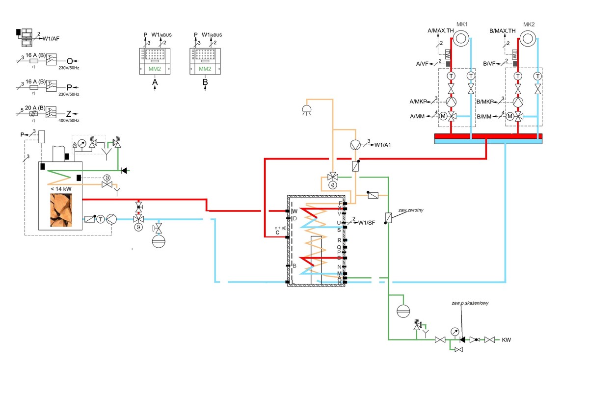

Prośba o sprawdzenie gdzie jest błąd w instalacji.
Pompa CWU cyrkulacyjna stale pracuje a bywa, ze jest zimna podczas kąpieli.
Gdy pompa CWU nie pracuje woda jest cały czas ciepła (po spuszczeniu zimnej ok 2 min)
Zawor mieszający ustawiony na maksimum.
Zniornik buforowy firmy Noel z wężownicą.
Z gory dziękuje za pomoc.

Pompa jest w zla strone chyba ze tak narysowales.
Brak zaworow zwrotnych.
PS. Schematy umieszczaj w postach jako rysunki jest przejrzyściej.

Niestety firma tak zainstalowała jak na schemacie
gdzie powinny byc zawory zwrotne?
Sciagnij rysunki cwu z zaworami termostatycznymi sa na stronach producentow zaworow termostatycznych - tam sa poprawne usytuowania zaworow zwrotnych.
To normalna wada grzania wody wężownicą - jak za szybko i za dużo spuszczasz masz niedogrzaną wodę- proste.
Brak zaworu zwrotnego na obiegu napełniania inst CO jest poważnym błędem!
Niestety niby profesjonalna firma montowała….
prosba o opinie czy należałoby wstawić 5 dodatkowych zaworów jak w załączniku. Troszkę przejrzałem fora itp. i wydaje mi się, ze powinny byc tak zamontowane.
z gory dziękuje za poradę
Z takim buforem powinno być jak poniżej
Zamiast zaw p.skażeniowego na zasilaniu ZW może być dobry zaw zwrotny.
Rys pochodzi z materiałów firmy Wolf.
