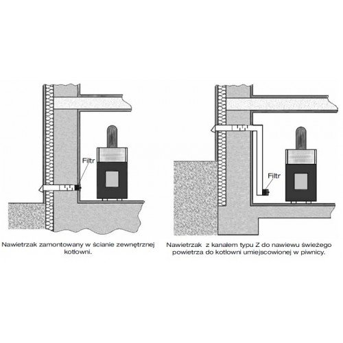

Co z tym powietrzem.
Zazaczam ze niestety nie mam żadnej zetki. Kratka wentylacyjna w kotłowni. Projekt był oczywiście pod gaz. Wiec chyba kolejny problem.
Mam małe okienko w kotłowni, obok jest garaż z którego powietrze na pewno też przedostaje się do kotlowni (delikatny prześwit pod drzwiami od podlogi)

To bierz wiertarkę z długim wiertlem  i nawiercaj otwór fi200 w ścianie zewnętrznej w kotłowni ,albo na szybko pootwieraj wszędzie drzwi to zaciągnie z jakiegoś kanału wentylacyjnego z mieszkania  .

Hej, dodam od siebie kilka słów...
Logiczne jest żeby kanał nawiewny był jak najbliżej kotła, idealnie żeby był na ścianie zewnętrznej północnej.
Co do wysokości wylotu powietrza w kotłowni to wysokość 30 cm jest optymalna. Ważne żeby był na podobnej wysokości co wentylator przy kotle, niżej może być, wyżej niekoniecznie.
Wielkość otworu dobiera się do mocy kotła, nie pamiętam dokładnie, ale chyba dla kotłów do mocy 30 kw, zaleca się otwór o powierzchni 200cm2
Chodzi o doprowadzenie odpowiedniej ilości powietrza w jednostce czasu. Mniejszy otwór nie będzie spełniał swojego zadania.
Wiercąc otwór fi 200, dajesz rurę fi 160, zostawiasz 2 cm na piankę montażową i tym samym masz otwór o polu powierzchni 200,96cm2
Co do pytań czy podczas mrozów w kotłowni nie będzie zimno, odpowiadam że nie, teraz na zewnątrz jest -12o a w kotłowni mam 24o (całość zimnego powietrza "zjada" piec)
Ale robiąc test, zamykam kanał wlotowy, otwieram okienko i w kotłowni mam 17o - to już znajomość fizyki, dlaczego tak jest...

Fi100 to raczej za mało.Prawidłowa wentylacja nawiewna w kotłowni (tzw. zetka) dla pieca np. o mocy 22 kW to średnica 160 mm.

Czy musi to być zetka czy tylko przewieziona ściana z kotłowni na zewnątrz o średnicy fi 100
Czym większy mróz to więcej powietrza potrzeba do spalania.Na resztę sam sobie odpowiedziałeś,kto robił odbiór tej kotłowni. :D
"Zetką" napłynie tylko tyle powietrza ile potrzebujesz do spalania .

Co do pieca: kotłownia jest na parterze (brak piwnicy) Wyczytałem gdzies odnośnie zetki, że w takim przypadku wystarczy nawiercic ścianę na wysokości 30 cm (fi 200mm) ! Mam pięć 25 kw.
W takim przypadku podobno ma to wystarczyc (zbędna zetka) PRAWDA TO CZY NIE?
wystarczy, ale wstaw od strony wewnetrznej anemostat, a od zewnatrz kolanko 90* skierowane w dol, z siatka ocywiscie
