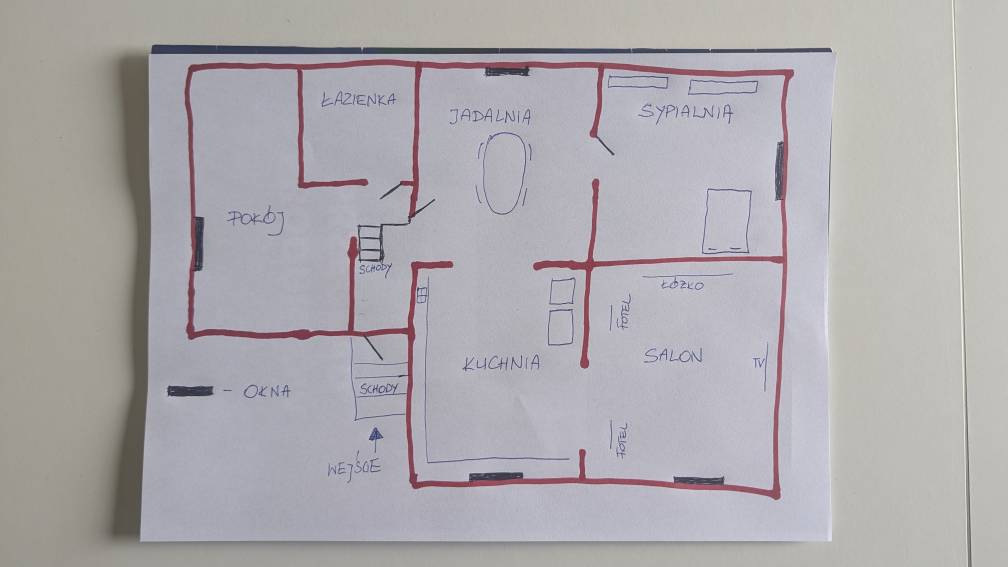

Zamierzam w okresie przejściowym dogrzewać dom 80m2 klimatyzacją.Poniżej zdjęcie jak wygląda w przybliżeniu przekrój domu.Proszę wskażcie,w których miejscach zainstalować jednostki wewnętrzne(split 2szt. 3,5kw)?PXL_20260726_134007001.jpg
Pokój i salon, a do sypialni zrobiłbym rurę przez ścianę która nawiewała by trochę powietrza z jednostki wewnętrznej salonu (jak znajdę link tego patentu to podeslę).
PS Biorę pod uwagę chłodzenie w lato, bo to w końcu klima 😉

Ja myślałem o salonie i jadalni.Pokój jest mało używany.Jedynie łazienke przydało by się dogrzać.Ale myślę,że z jadalni ciepło pofrunie wyżej.1124835873.jpg
To co narysowałeś przyszło mi do głowy na samym początku, ale stwierdziłem, że pokój jest ważniejszy. Skoro jednak rzadko używany, to zrób tak jak sugerujesz.
