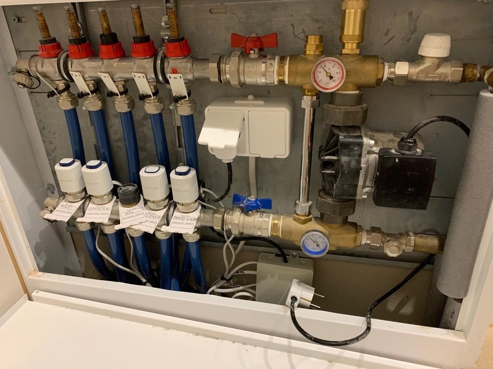

Na wstępie o instalacji (dom 100m2 góra/dół po dwa rozdzielacze z pompkami - jak na zdjęciu).
Sytuacja jest taka - ,że instalację wykonywał "Pan Staszek". Ogrzewanie podłogowe wszędzie + grzejniki łazienkowe.
Piec Vaillant EcoTec - temp zasilania CO - 35 stopni. Sytuacja jak na zdjęciu. Pompka wyłączona. Wyłączona dlatego ,że po jej załączeniu na manometrach widnieje (20 st) a jedyne ciepłe rurki to te z prawej strony pompki - zasilająca i powrót do kotła - wnioskuję ,że pompka (prawidłowo podłączona) działa nieprawidłowo.
Żeby było jeszcze ciekawiej to w sytuacji przedstawionej jak na zdjęciu w domu jest zimno. Rurki ogrzewania podłogowego ledwo ciepławe - powrót i zasilanie. Czy to jest zapowietrzenie ? wydawałoby się skoro wzrosła temp na powrocie to nie ma mowy o zapowietrzeniu ? co działać ? dom był wygrzewany rok temu. Teraz pierwsze uruchomienie na pierwszy sezon grzewczy.
Proszę o pomoc jak oczywiście jest taka możliwość.
p.s. jak widać na zdjęciu regulatory w pokojach podkręcone prawie na max aby sprawdzić czy to grzeje w ogóle.

To nie jest instalacja do kotła gazowego, ona potrzebuje zasilania ponad 50C aby coś grzało. do wymiany rozdzielacz lu do wywalenia wszystko od zaworów  odcinających belki do aż do rur zasilających.
sambor poważnie? przecież to jest rozdzielacz firmy "oventrop" do ogrzewania podłogowego....
czyli wywalić ten srebrny bypass + wywalić pompki + te zawory (z białym kapturkiem) przed rurami zasilającymi?
coś do tego trzeba dołożyć jakiś zawór zabezpieczający na zasilaniu w przypadku za dużej temp ?
sorry za laickie pytania.
P.S. Sambor bo widzę ,że znasz temat - a te elektrozawory wyglądają na zainstalowe ok? i przy tych elektrozaworach przepływomierze mają być całkowicie odkręcone ? bo o tak steruje elektrozawór przepływem-dobrze myślę ?

Po pierwsze sprawdź jakie masz przepływy i ustaw je na około 1,5l/min
Elektrozawór nie struje przepływem tylko go odcina.
Jak masz ustawione 35 na kotle to o wszystko dba automatyka kotła tj regulacja wg krzywej grzewczej powinna być tak dobrana aby nie przekroczyć temp bezpiecznej na podłogówce.
Jedynym problemem może być pompa w kotle - może być po prostu za słaba do takiej podłogówki, ale to trzeba sprawdzić.
Ile masz pętli podłogówki w całym domu?
Co do samego rozdzielacza to on nie jest do takiej instalacji, może być dobry, ale nie do tego.
W całym domu jest 10 pętli. Dwa rozdzielacze jak na zdjęciu identyczny układ.
sprawdzę te przepływy
Nie wiem dokładnie jaką pompę masz w tym kotle, ale vailanty to do 900l/h i 4m sł w. wyciągają - czyli przy pętlach do 100m i wmiarę przyzwoitych rurach zasilających kocioł sam będzie działał z tą podłogówką.

Oventrop już od prawie 10 lat nie sprzedaje w Polsce takich zestawów mieszających do podłogi,
to wymysł polskiego garażu, sam rozdzielacz (belki) jest oryginalny , ale reszta to produkt z garażu.
Przede wszystkim do takiego mieszacza pompowego przy górnym rozdzielaczu zasilającym podłogi, zasilanie z kotła podłącza się do dolnej belki. Tutaj, sądząc po zaworach na rurach - jest na odwrót : na górnej termostatyczny pod głowicę z kapilarą, na dolnej zwykły zawór powrotny grzejnikowy.
Jak słusznie @sambor pisze: wszystko do wymiany.
Nie do wymiany, do wywalenia, jak zasilanie na górnej belce to jedyny plus, ale rury zasilające mogą mieć za małą średnicę. i wtedy będą do wymiany.

przepływ jest w rurkach.
rozdzielacz belki jest oryginalny oventropa a wszystko na prawo od zaworów to robota „pana Staszka”
