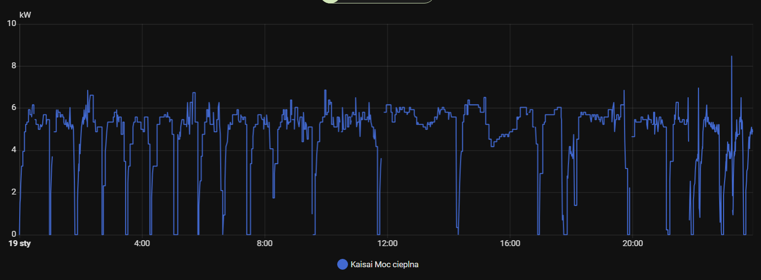

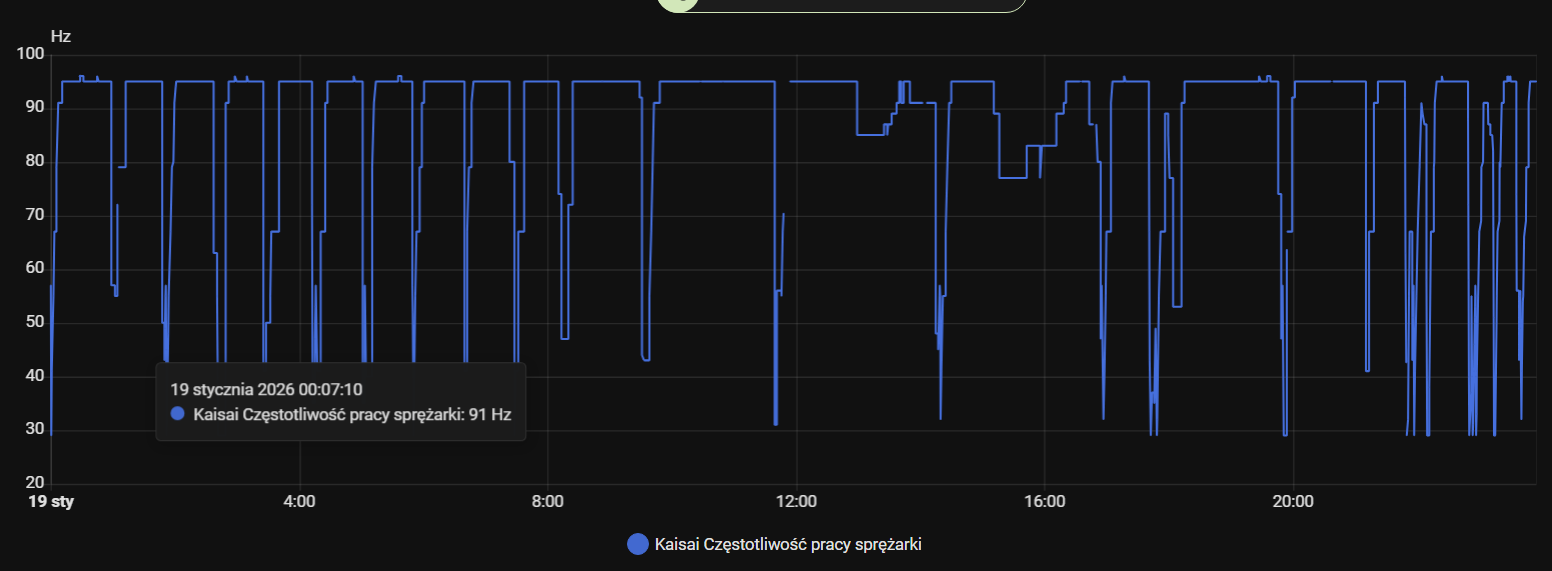

Tutaj masz średnią dobową:
Tutaj pracę na maksymalnych obrotach sprężarki
Tutaj moc cieplna jaką oddawała:

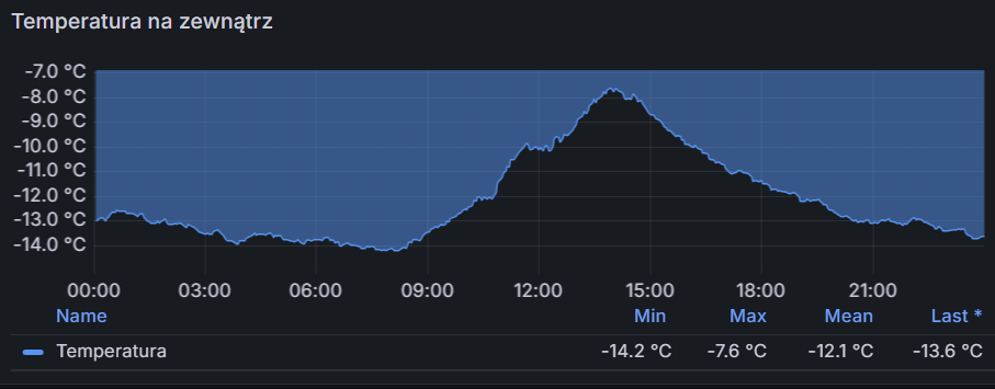

Jak wyglądała temperatura w domu:

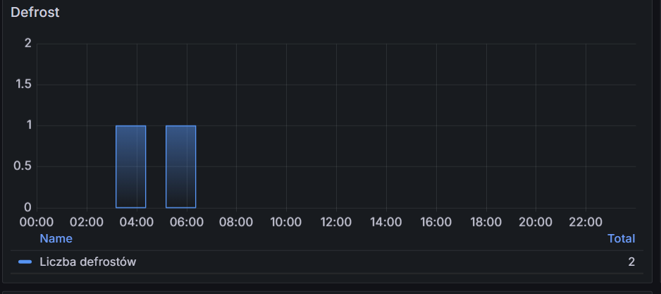

Jako ciekawostka zrobiła wtedy tylko 2 defrosty
