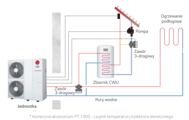

pompa + solary, jak to działa?
Hej. Próbuję ogarnąć pompy ciepła, o co tu chodzi, poco pompie ciepła kontrola nad pompą solarów? czy to znaczy że sterownik solarów się usuwa?

Zapewne wszystko jest bardzo dokładnie rozpisane w DTR danej pompy ciepła.
Wystarczy prawidłowy pomiar temperatury w zasobniku CWU, przez sterownik pompy ciepła.

zapewne tak, jednak znalazłem tylko taki schemat. Ale dzięki.
Rozwiązanie z postu 1 nie jest dobre - na nim brak możliwości grzania z solara instalacji CO ( podłogówki)

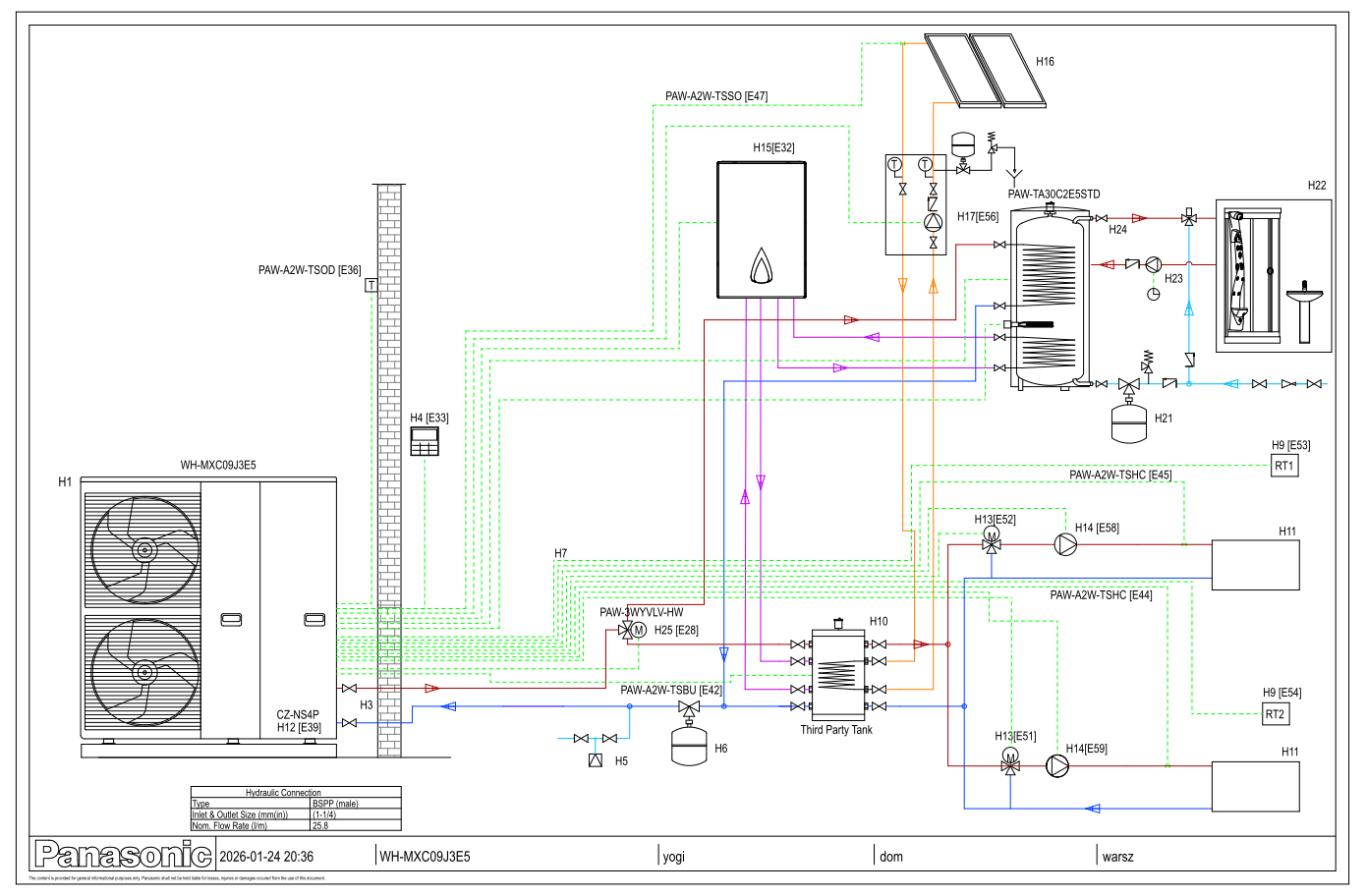

Po 5 minutach w czeluściach netu znalazłem taki schemat - oryginał z Panasa, jest na nim wszystko:
PC monoblok, kocioł gazowy, bojler CWU, solary , grzanie solarami CO i CWU.
Wystarczy to co niepotrzebne wyrzucić i będzie jak znalazł.

Ja dla mnie pierwszy schemat jest ok, tylko pozbyć się pompy sterowanej przez PC a dać sterownik od solarów.
Na kiego grzyba bawić się w sterowanie pompy solarów?
Wymiennik od PC masz wyżej będzie grzała dopiero kiedy wody bedzie brakowało ciepłej wody, solar jest niżej i będzie grzał dłużej i do wyższej temperatury.
Wystarczy dać np 50st z pompy ciepła zadane, a solar niech grzeje na max
Kto mi powie co robi zawór 3D przy solarze?
