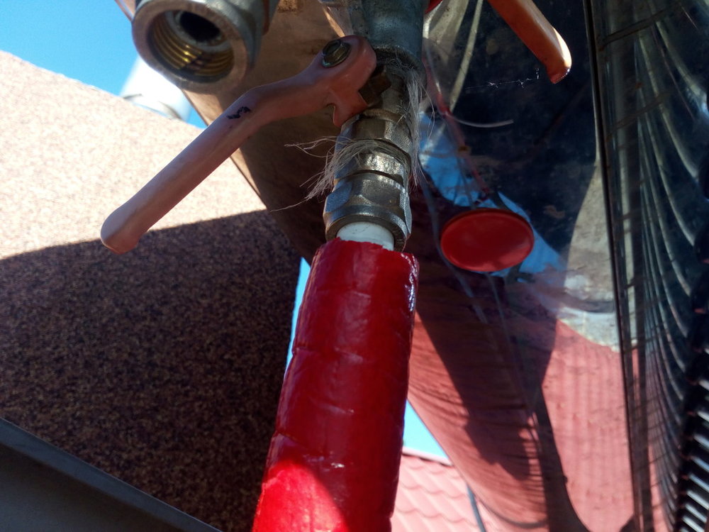

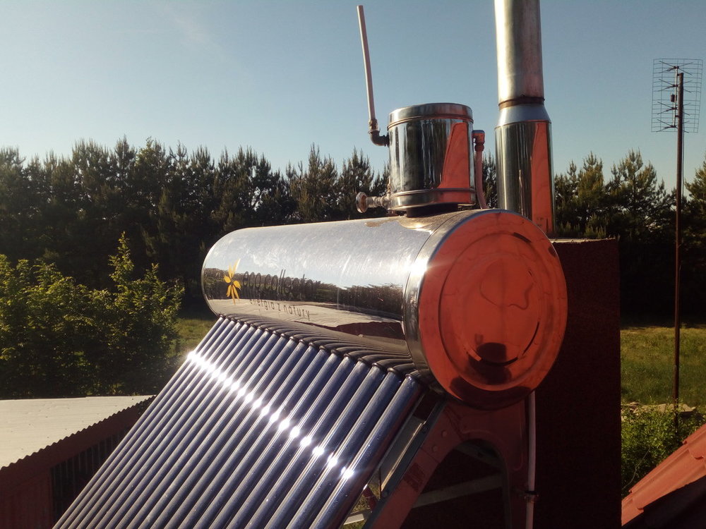

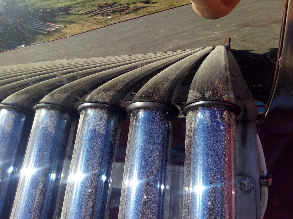

W tych które ja mam też jest woda. Moje kolektory wyglądają tak: Na ostatnim zdjęciu widać jak bardzo jest przykręcony zawór na rurze która idzie do pompy z filmików. Zawór którym " wymusiłem" na pompie ciągłą prace o której pisałem post wyżej.
