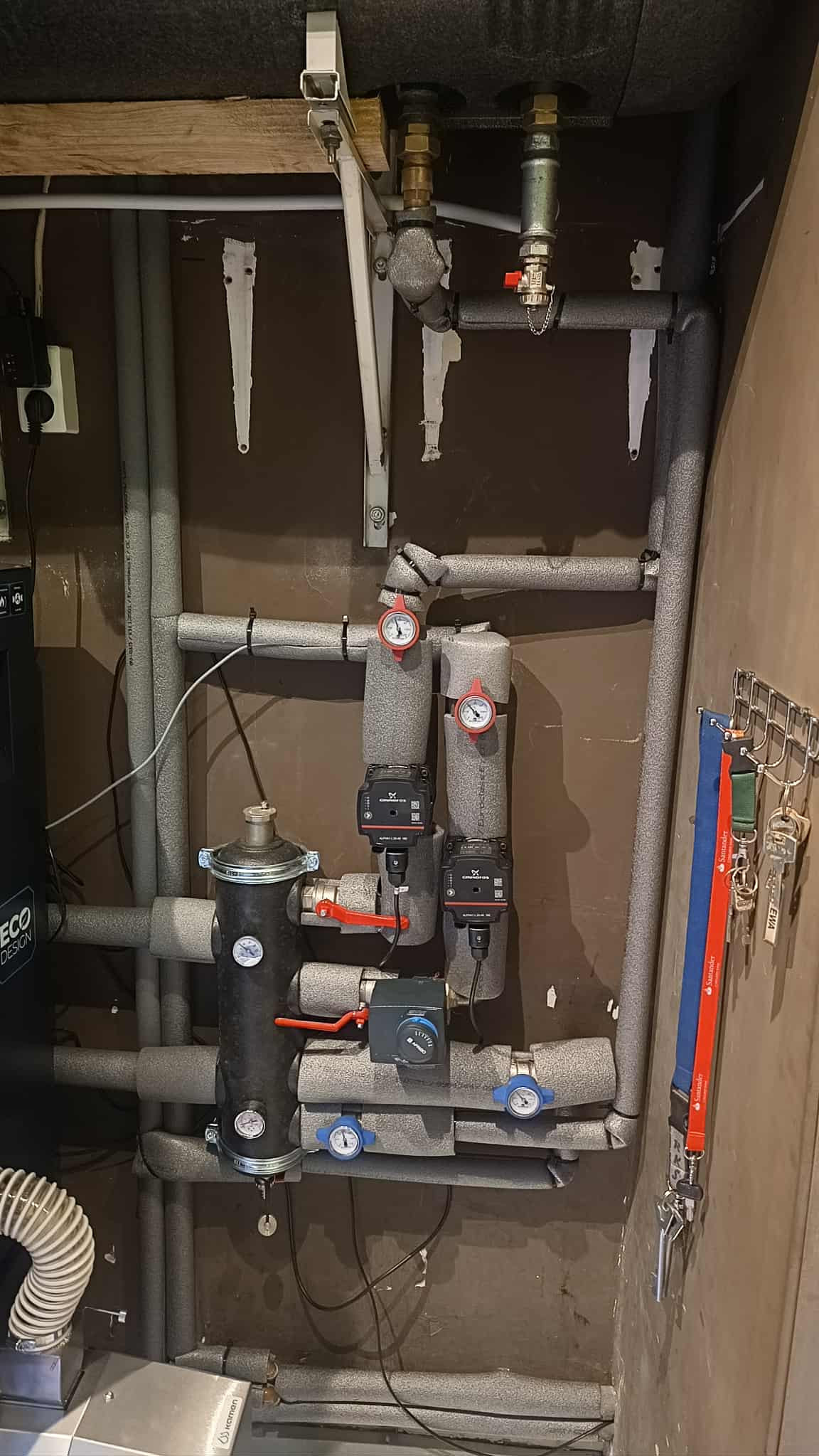

chyba masz coś nie tak z instalacją , ja mam mieszkanie 78 m2 w baaardzo zimnej kamienicy , miałem kocioł zasypowy , paliłem od góry w mieszkaniu 25 - 28*C spalanie węglą 3,5 - 3,8 tony orzecha z kopalni Wieczorek , Staszic , Wesoła , teraz mam kamen perfekt bio 10 kv piec chodzi z max mocą 35% a tak przeważnie z mocą 22% w mieszkaniu mam noc 22 w dzień 24 *C spalanie przy obecnych całodobowych mrozach to 2 worki pelletu na dobę , Barlinek , Premium , Dankos , kocioł zamontowany na sprzęgle z 3 pompami z 140 L CWU - 3 osoby
