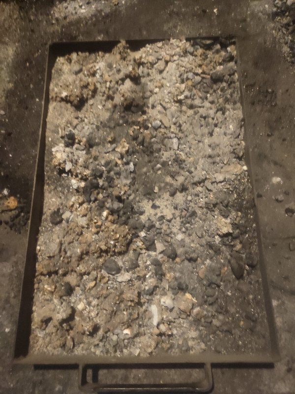

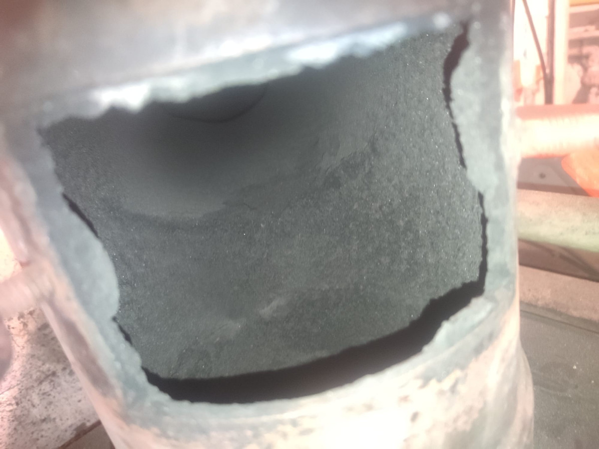

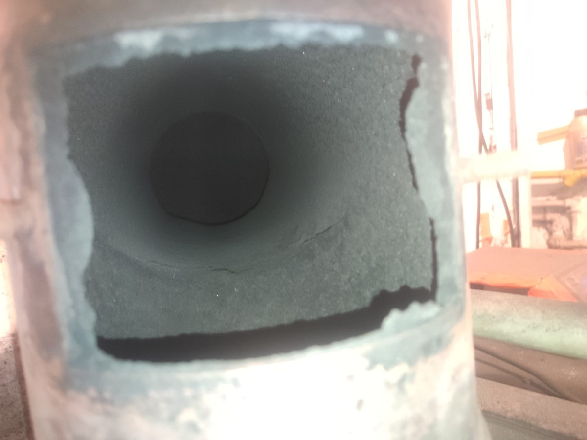

Wracając do tematu, zmieniałem moc nadmuchu wcześnie rano- wrzucam poniżej zdjęcie z popielnika. Zabrałem się również do czyszczenie czopucha, również poniżej zdjęcie przed czyszczeniem. Ostatnio było tam zaglądane tydzień temu. Spalanie zweryfikuje po pełnej dobie. Zastanawia Mnie jeszcze ilość wody na manometrze czy nie jest zbyt niska? Słyszałem opinie że prawidłowa ilość do 1,2 bara?

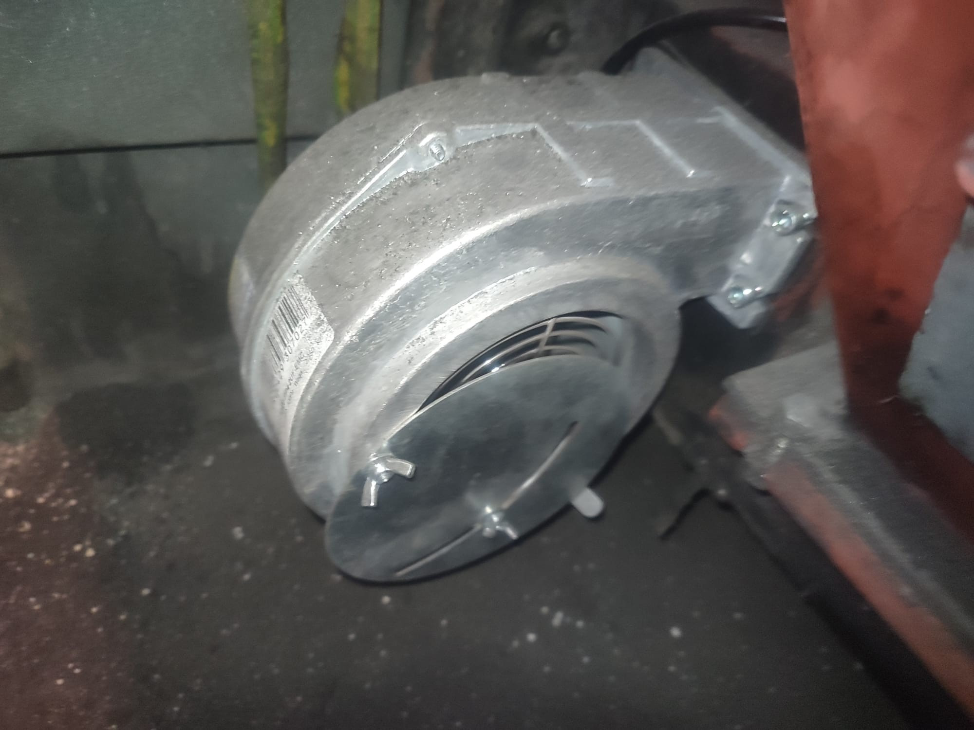

Efekt w popielnika lepszy jak ostatnio, szkoda że nie dałeś zdjęcia palnika. Ja mam jedną uwagę, po jakiego grzyba tłumisz dmuchawę ta przesłoną??? Kiedyś to tłumaczyłem co sie dzieje.

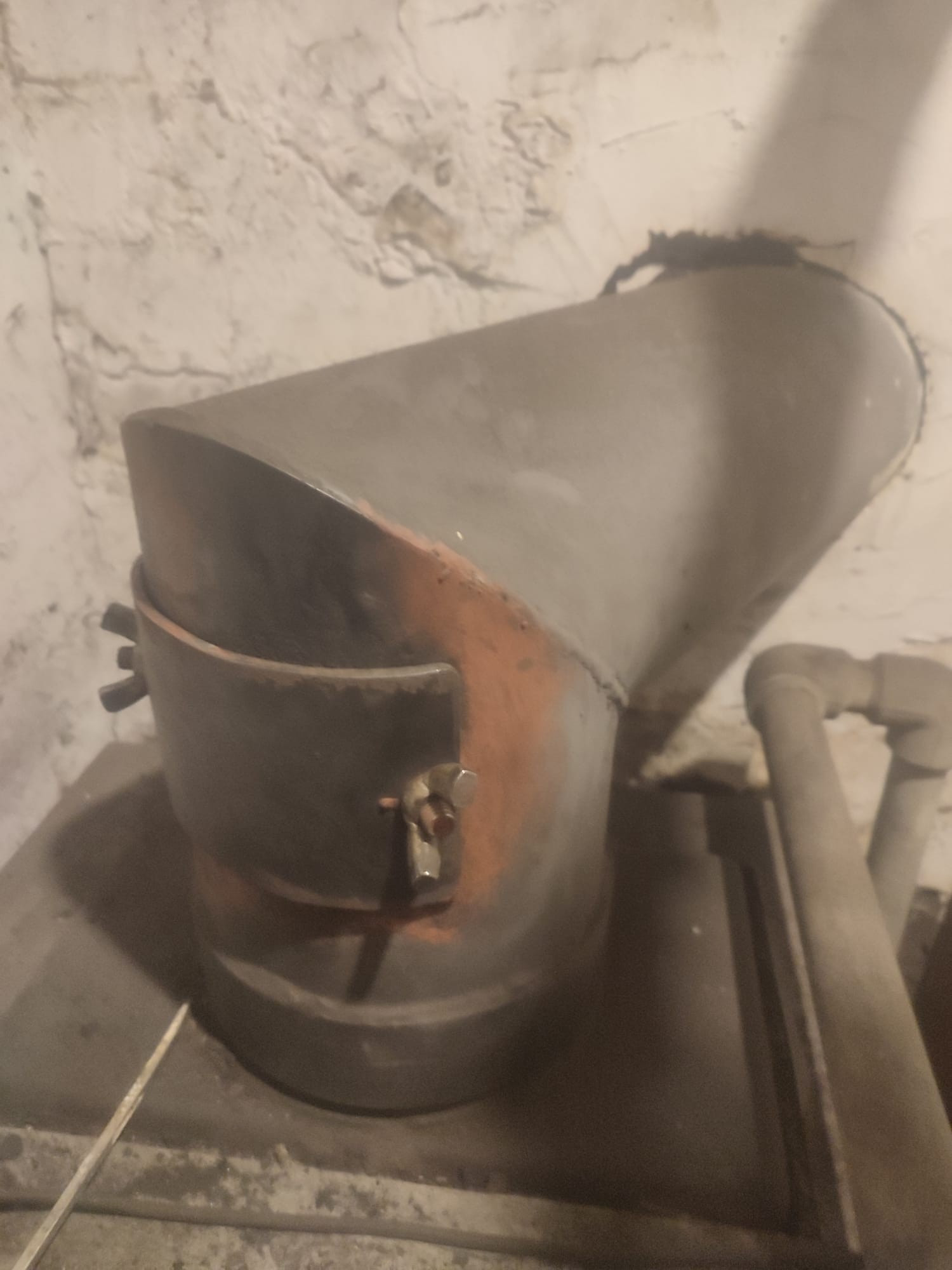

Dziękuję za porady zrobi się odwilż to zaraz piec wygasze i zabiorę się za retorte. Była ona wprawdzie uszczelnienia zeszłego sezonu. Zgodnie z poradą odkryłem mocniej osłonę od dmuchawy, efekt na zdjęciu- popioł ładny tylko jeszcze się spieki pojawiają natomiast bryłek groszku brak. Pytanie jeszcze czy przy tej okazji nie powinien dolać trochę wody do pieca bo wskaźnik manometrze Mnie trochę nie pokoi? Zgodnie z
