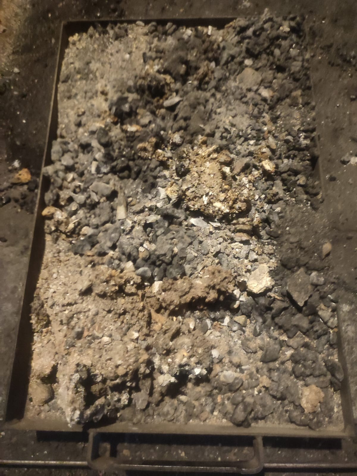

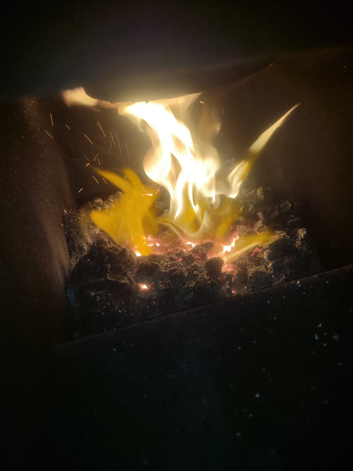

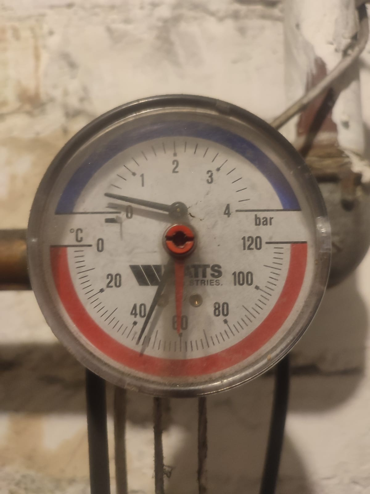

  1. Dziękuję za porady zrobi się odwilż to zaraz piec wygasze i zabiorę się za retorte. Była ona wprawdzie uszczelnienia zeszłego sezonu. Zgodnie z poradą odkryłem mocniej osłonę od dmuchawy, efekt na zdjęciu- popioł ładny tylko jeszcze się spieki pojawiają natomiast bryłek groszku brak. Pytanie jeszcze czy przy tej okazji nie powinien dolać trochę wody do pieca bo wskaźnik manometrze Mnie trochę nie pokoi? Zgodnie z
  2. Wracając do tematu, zmieniałem moc nadmuchu wcześnie rano- wrzucam poniżej zdjęcie z popielnika. Zabrałem się również do czyszczenie czopucha, również poniżej zdjęcie przed czyszczeniem. Ostatnio było tam zaglądane tydzień temu. Spalanie zweryfikuje po pełnej dobie. Zastanawia Mnie jeszcze ilość wody na manometrze czy nie jest zbyt niska? Słyszałem opinie że prawidłowa ilość do 1,2 bara?

  4. Witam, jestem posiadaczem kotła Konstal z podajnikiem ślimakowym na ekogroszek o mocy 15kW, poniżej tabliczka znamionowa. Powierzchnia do ogrzania to niecałe 100m2, instalacja wyposażona tylko w grzejniki z regulacją. Dom ocieplony co do sterownika to najprostszy Titanic firmy Prond. Dokupiłem na ten sezon regulator pokojowy aby mieć podgląd w domu. Obawiam się że ilość spalanego ekogroszku 26kj jest znacząco duża. Podczas wyrzucania popiołu są widoczne baryłki ekogroszku oraz spieki, również na retorcie - poniżej zdjęcie. Aktualne parametry: - Temperatura kotła nastaw 55 stopni (ponoć poniżej tego progu może dojść do osadzania sadzy w kominie) więc taką wartość przyjmuję na cały sezon jesienno-zimowy. - czas podawania: 6 sekund - czas przerwy: 50 s - moc nadmuchu tutaj mam zakres do 12 więc 4 - praca w podtrzymaniu tu fabryczne 10min - krotność: 1 Aktualne spalanie: na miesiąc listopad to 725kg towaru już poszło w komin. Prosił bym o pomoc gdyż jestem młody "palaczem" a to mój pierwszy sezon grzewczy.
