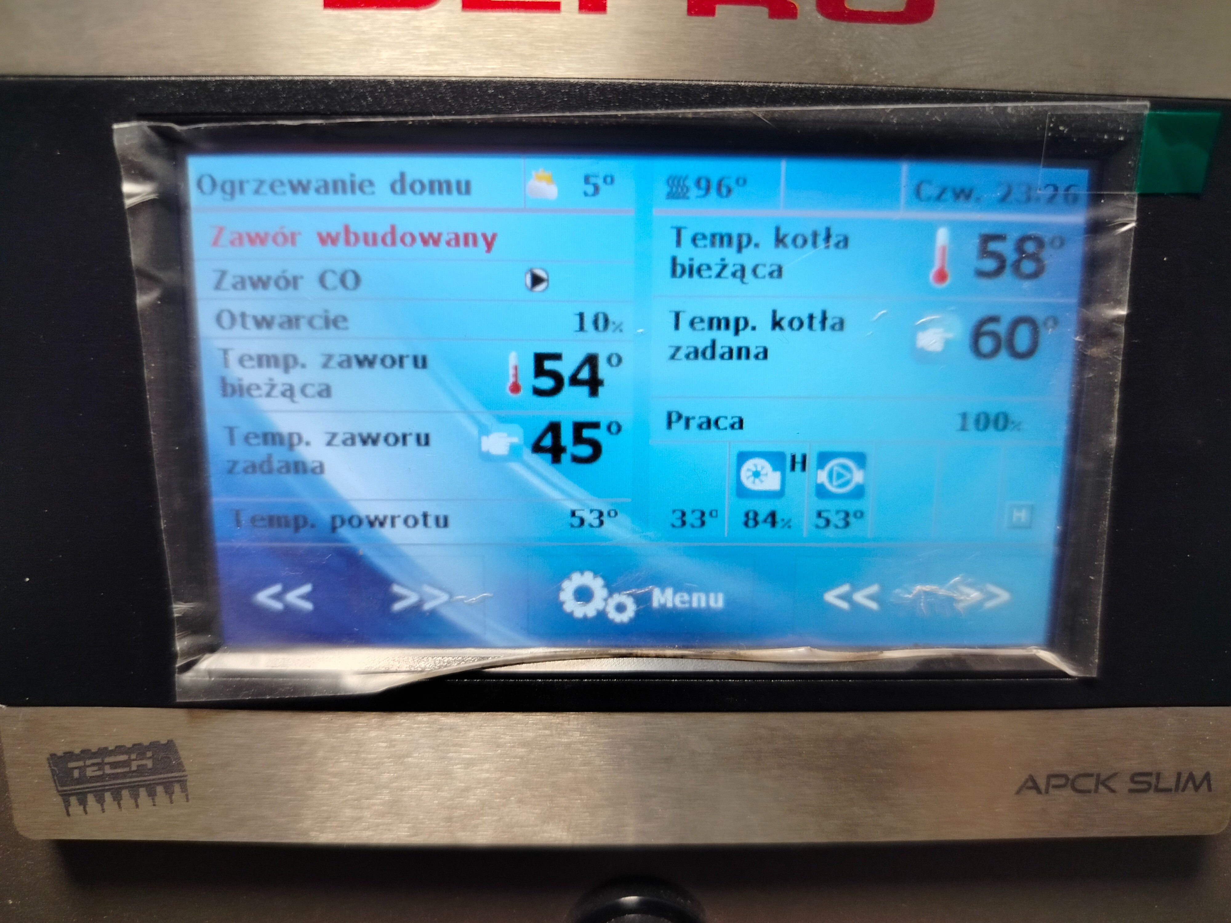

  • Jest,jak opisalem.Poki po uruchomieniu pompki temperatura jest ok,nic nie zle.Poki ustawisz zamykanie zaworu przy wylaczonej pompke,po problemu.
  • Musisz wymienić zawór 3D na taki z mniejszym Kvs, gdzie 10Kvs do grzejników,blok czy biurowiec)Nie stosuje się zaworów zwrotnych klapowych w instalacjach zamkniętych tylko sprężynowe.
Bo pompka stoi i 3d nie ma možliwosc mieszania z powrotom,to grawytacyjnie poszlo w metr rury,gdzie jest czujnik troche goracej wody.To caly problem i zawsze sie dzieje przy zaworoch x drožnych i wylaczaniu pompek obiegowych.Poki masz z tym problem,to ustaw w sterowniku przy zaworu "zamknij,gdy pompka wylaczona".

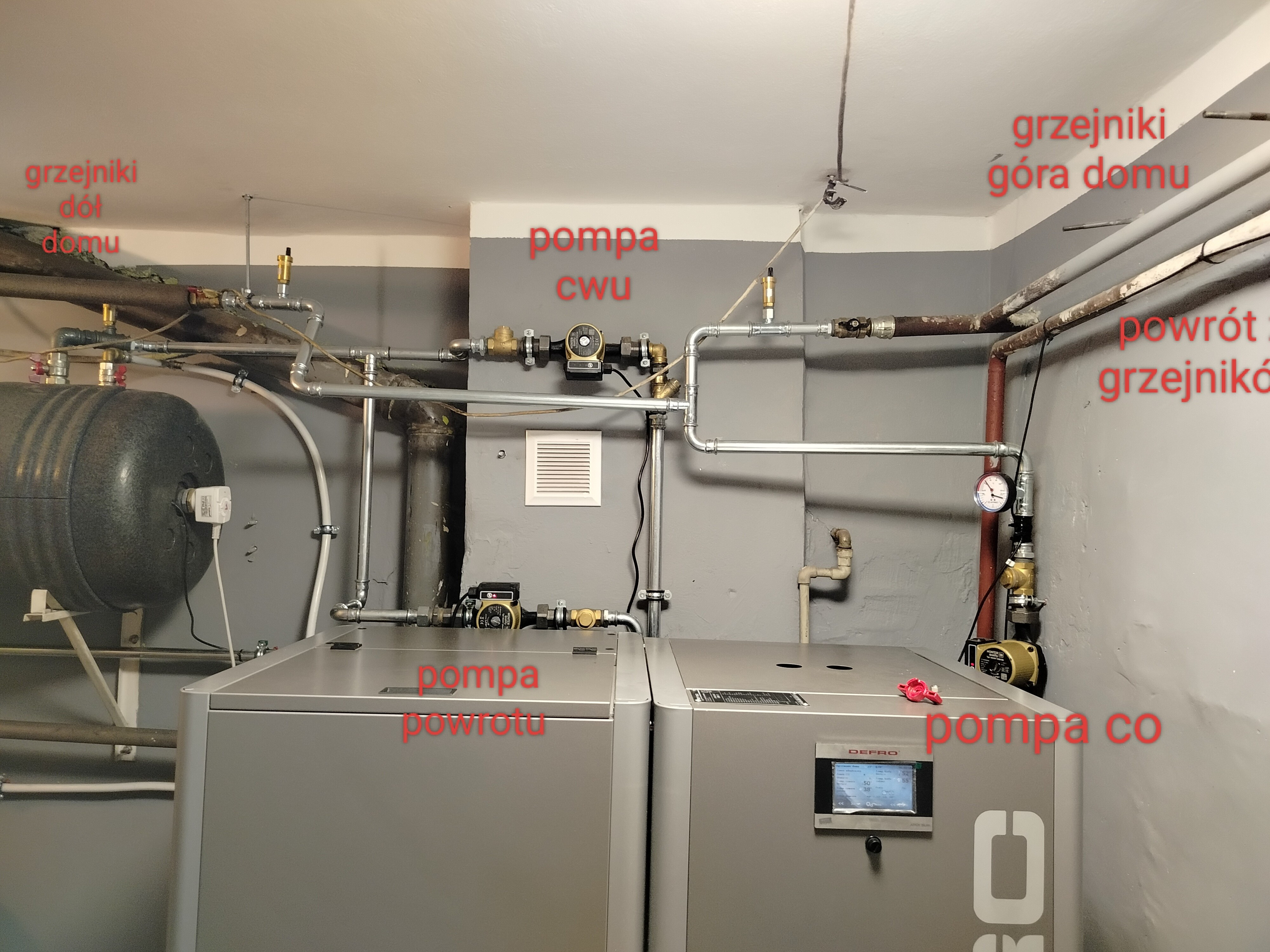

Pytanie gdzie podpięta jest rura powrotna z tym zz. Zawór zwrotny nie tam powinien być.
Temp. powrotu masz 53 st. to chyba ciągnie wodę z kotła zamiast mieszać z powrotu grzejników.

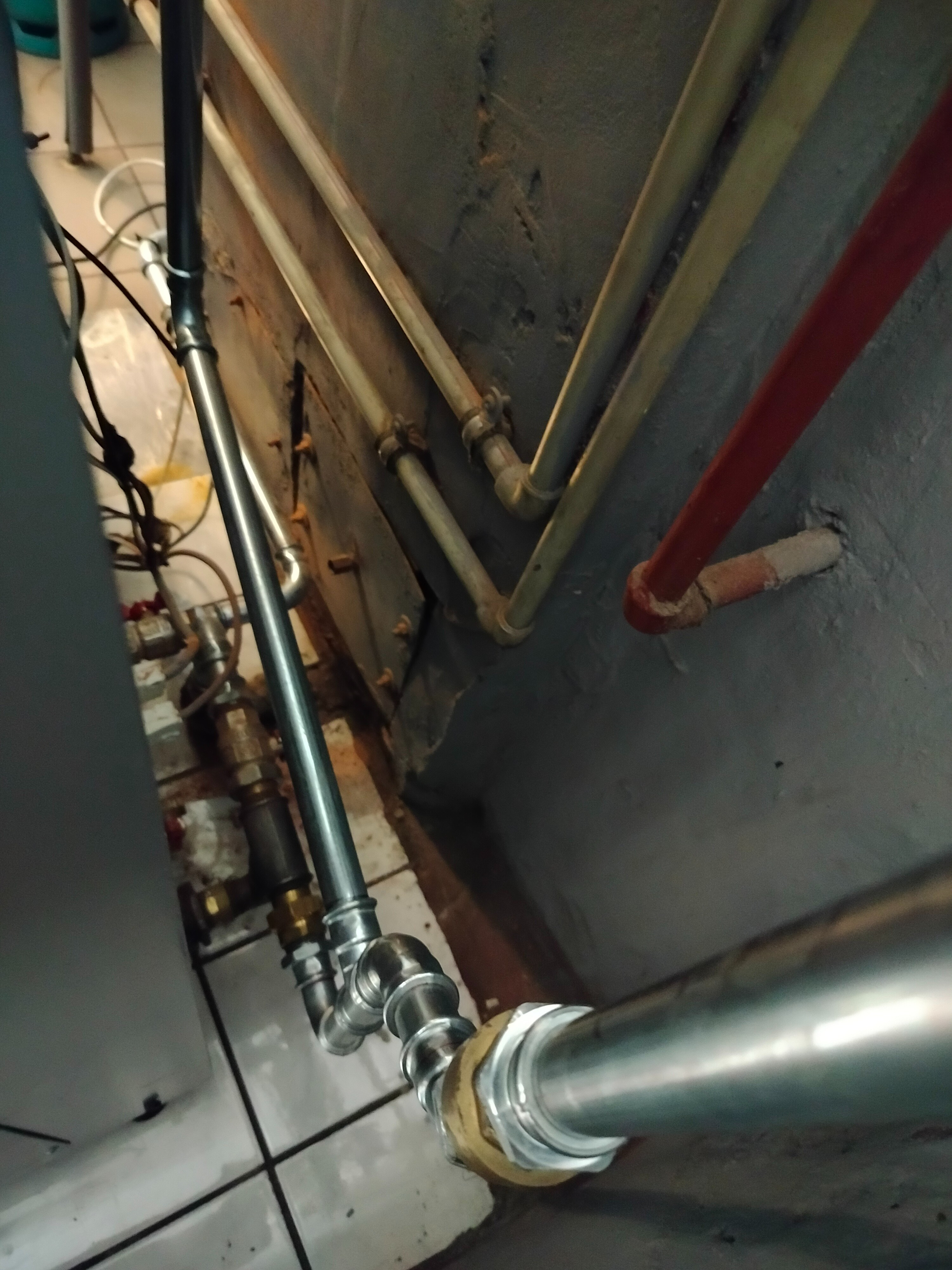

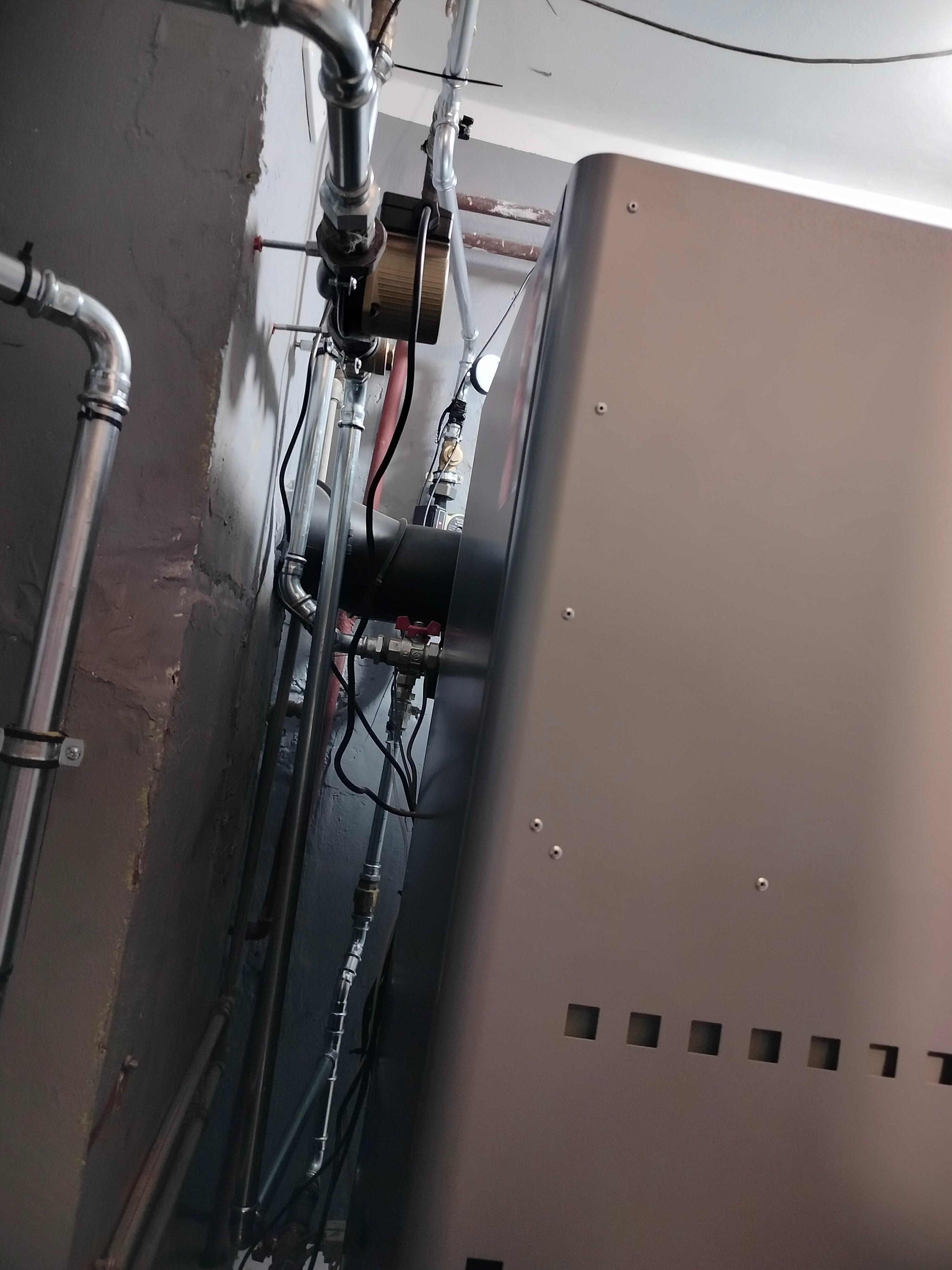

26 minut temu, szymek78051 napisał(a):

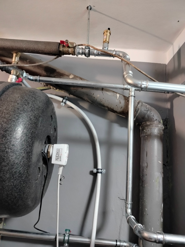

Mało widać bo nie ma za bardzo jak zrobić zdjęcia całego bo mało miejsca

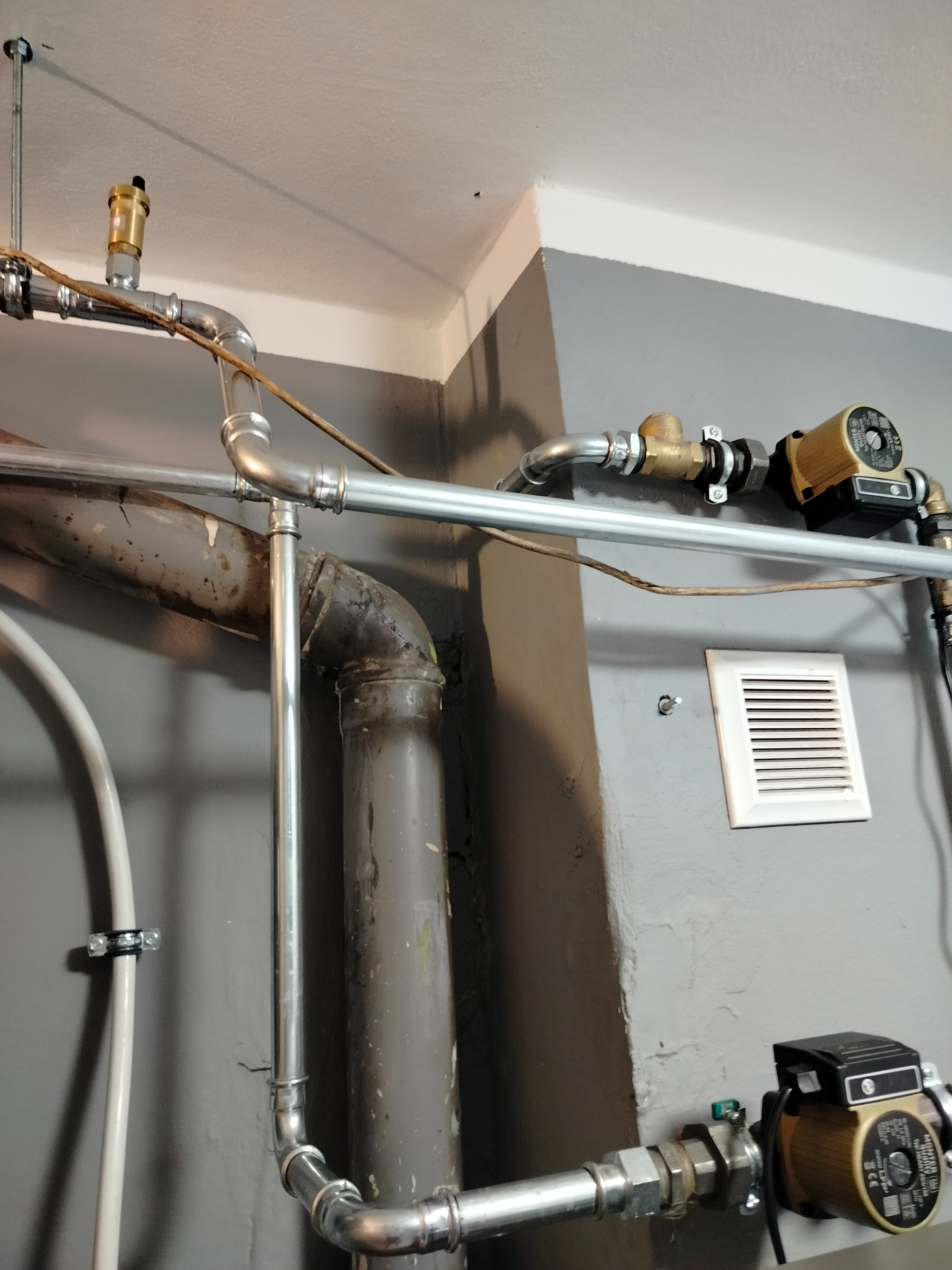

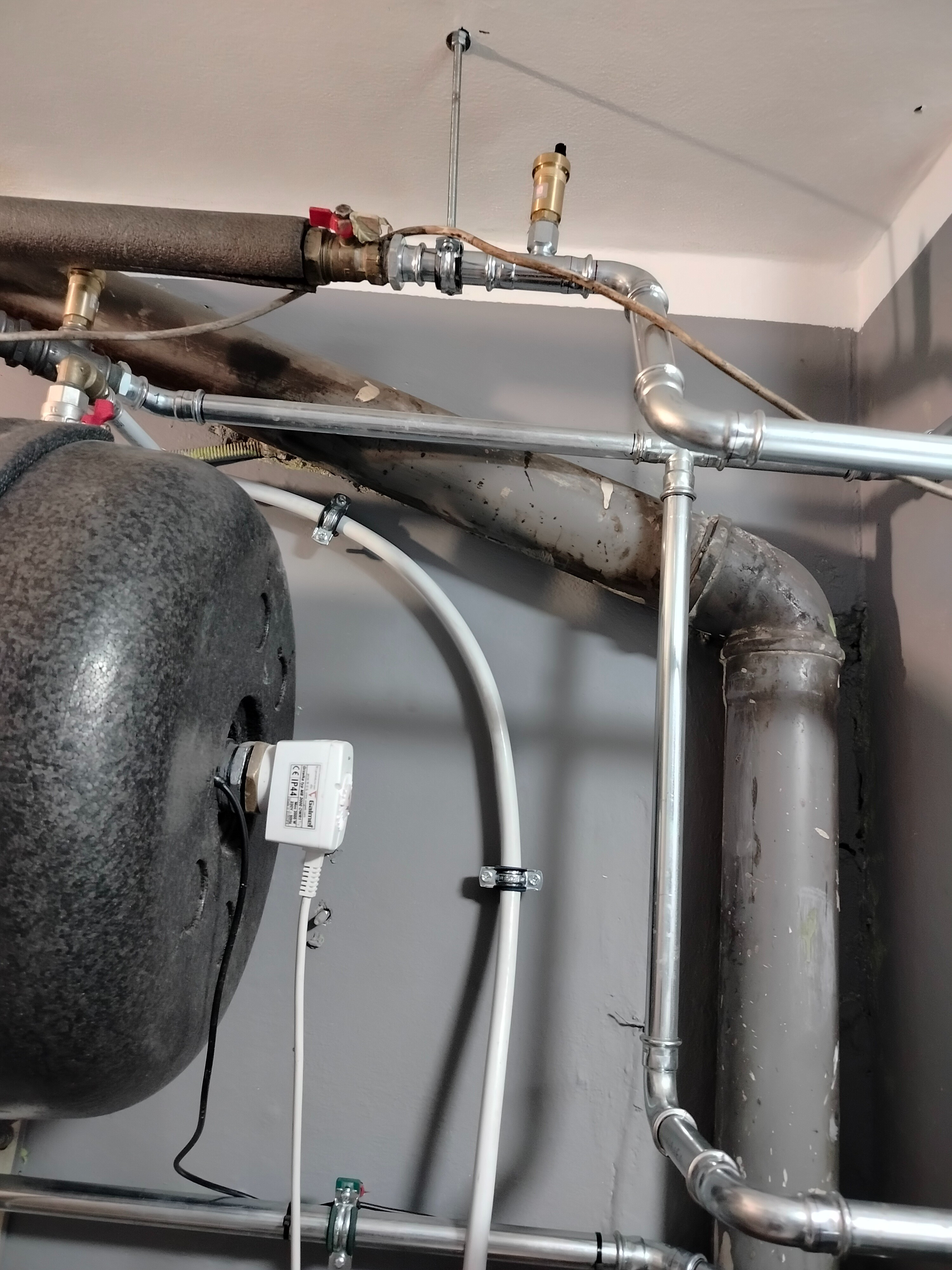

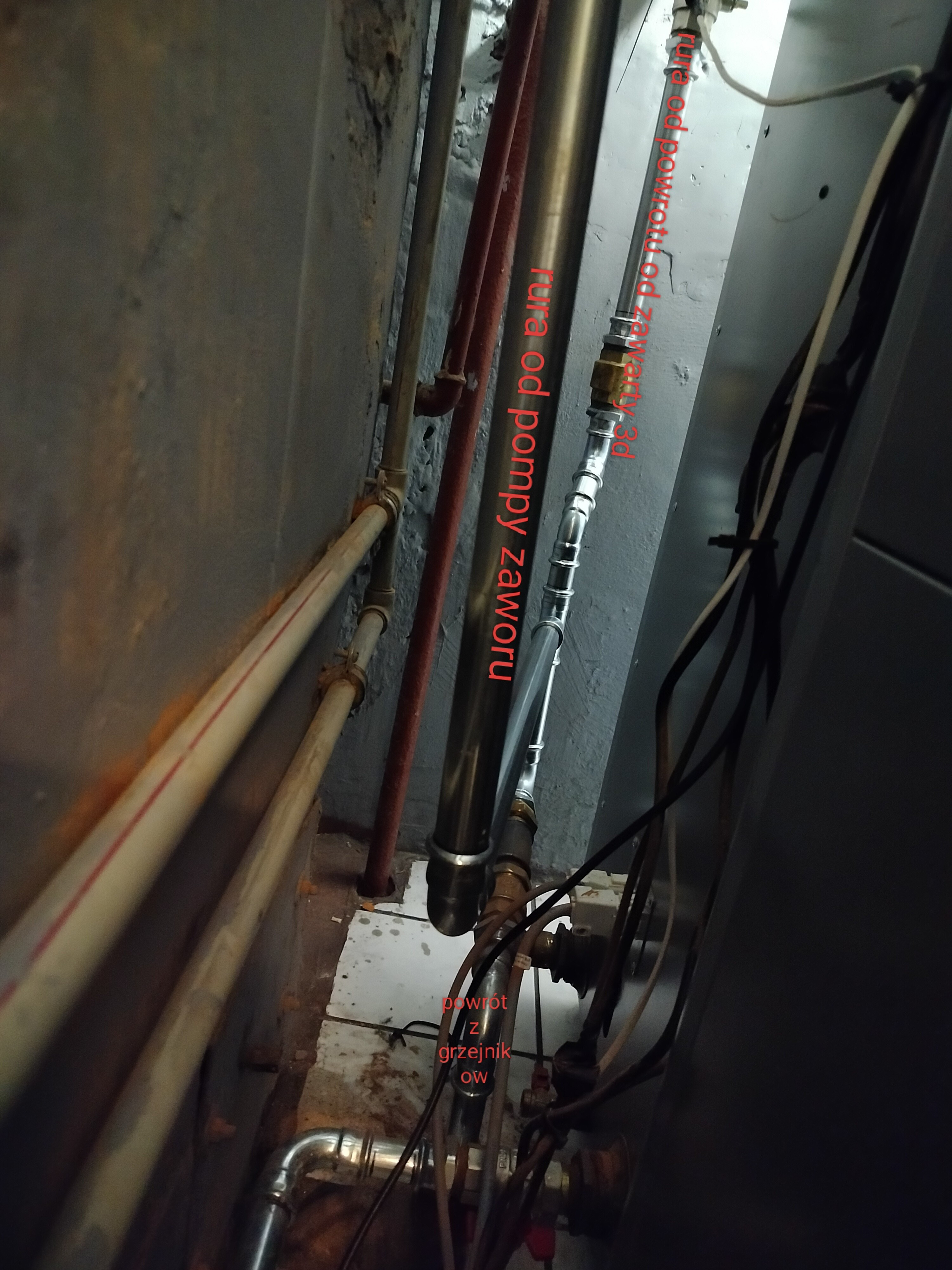

Co to za rura pozioma za kotłem, od bojlera? Jak od bojlera to mieszacz ciągnie z bojlera.
Opisz rury na dole za kotłem. Gdzie rura powrotna z grzejników,bo z tego co widać na zdjęciu to ochronę powrotu masz z nitki od bojlera i dlatego tak przebija. Rura pionowa mieszacza powinna być podpięta do rury powrotnej z grzejnika.

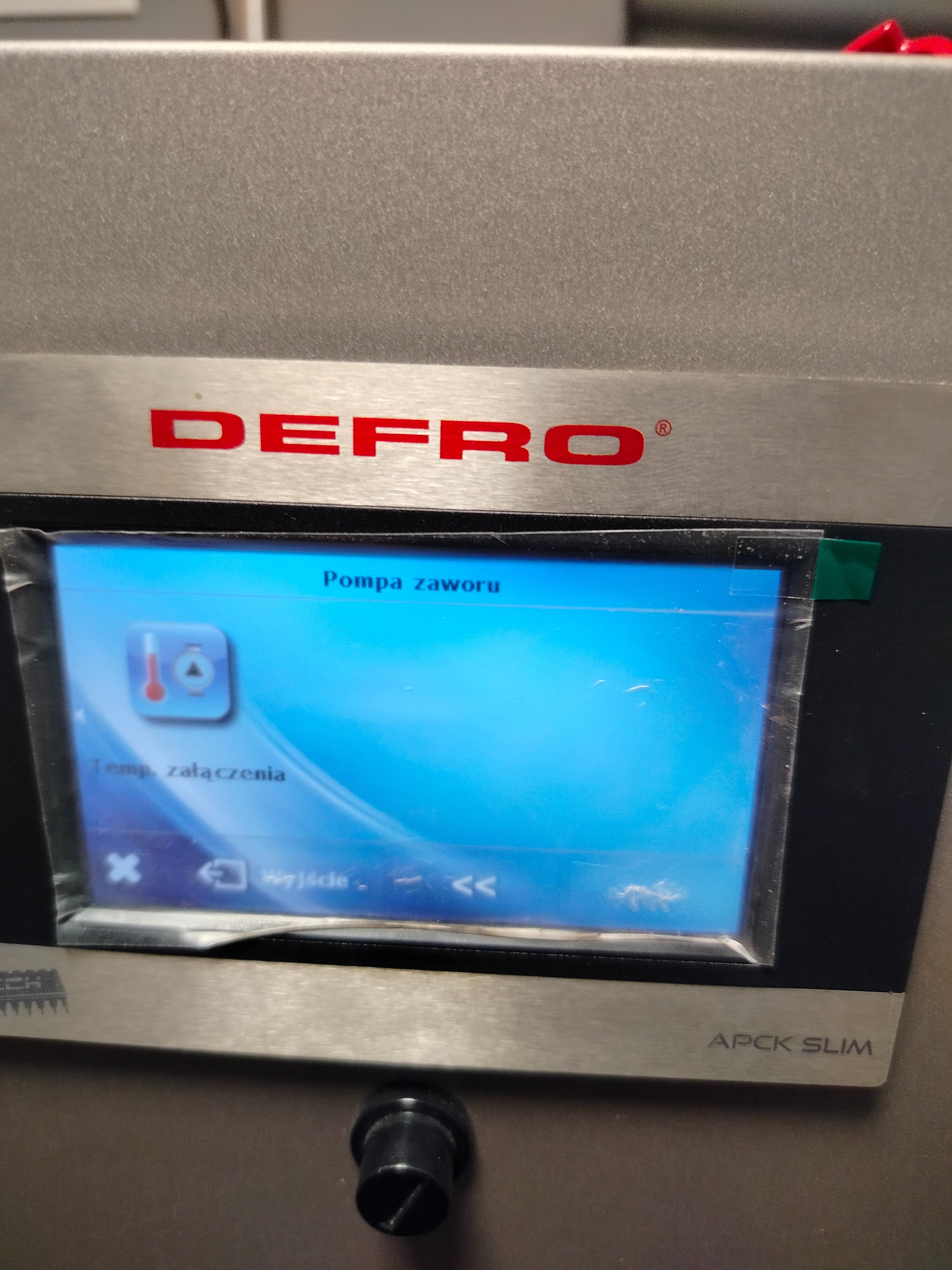

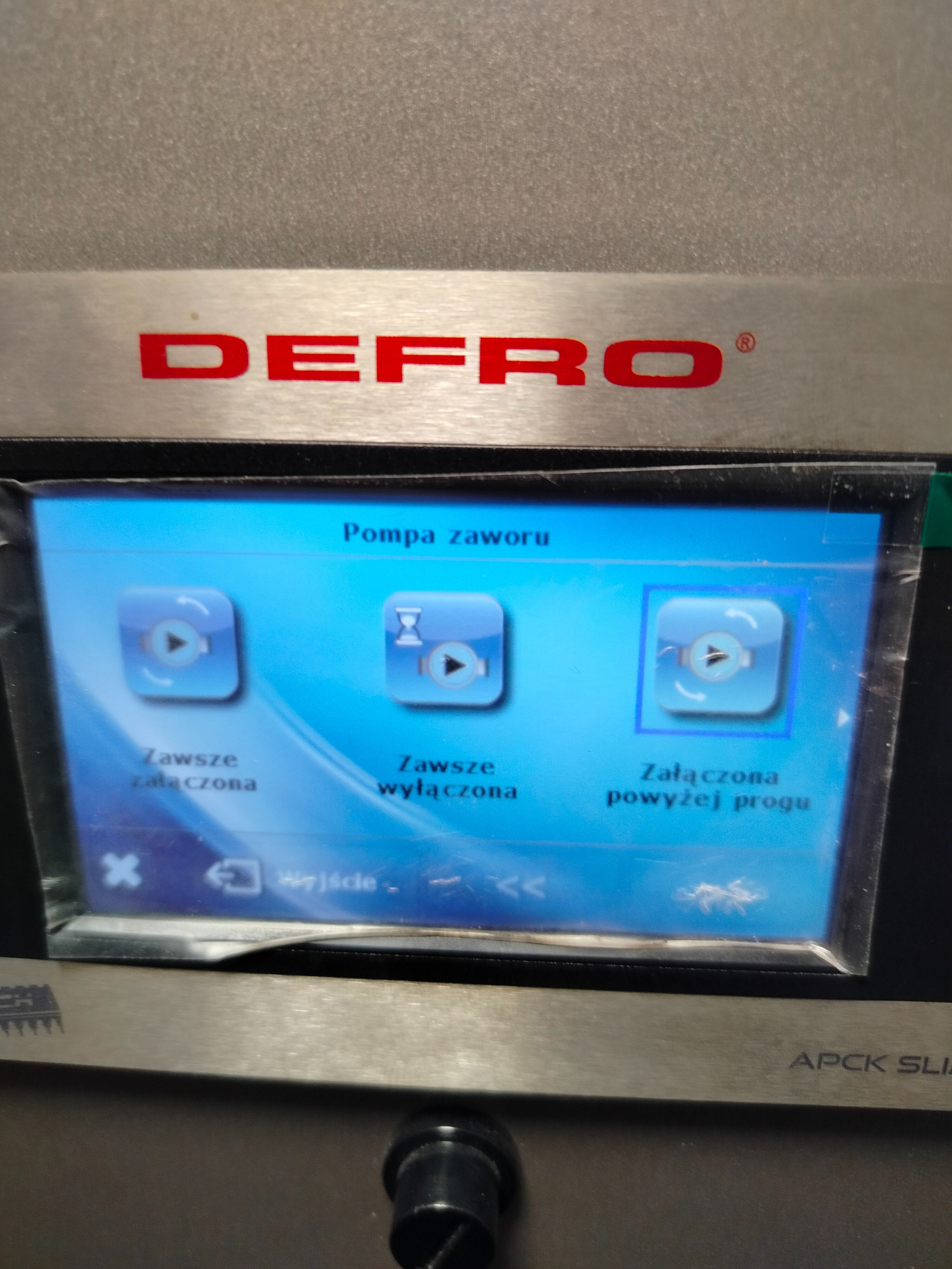

W ustawieniu zaworu/mieszacza,nie pompki.
A gdzie to znajdę na sterowniku Defro acpack slim
Nie znam tego sterownika,no gdzies w ustawieniach CO musi byc nastawy mieszaca.
Rura od pompy zaworu? Jakiego zaworu? Ona wg. mnie jest od ochrony powrotu, chyba to miał na myśli instalator.
Nie od pompy zaworu tylko pompy powrotu pomyliłem się
Co miał na myśli to nie wiem a jak to zrobić żeby było dobrze ?
Nie będzie to działać poprawnie. Szkoda że nie masz zaworów odcinających pompę powrotu to byś je zakręcił i sprawdził czy pomogło. Wyłącz pompę powrotu i sprawdź czy jest coś lepiej, ale moim zdaniem zbytnio to nie pomoże. Cza to przerobić.

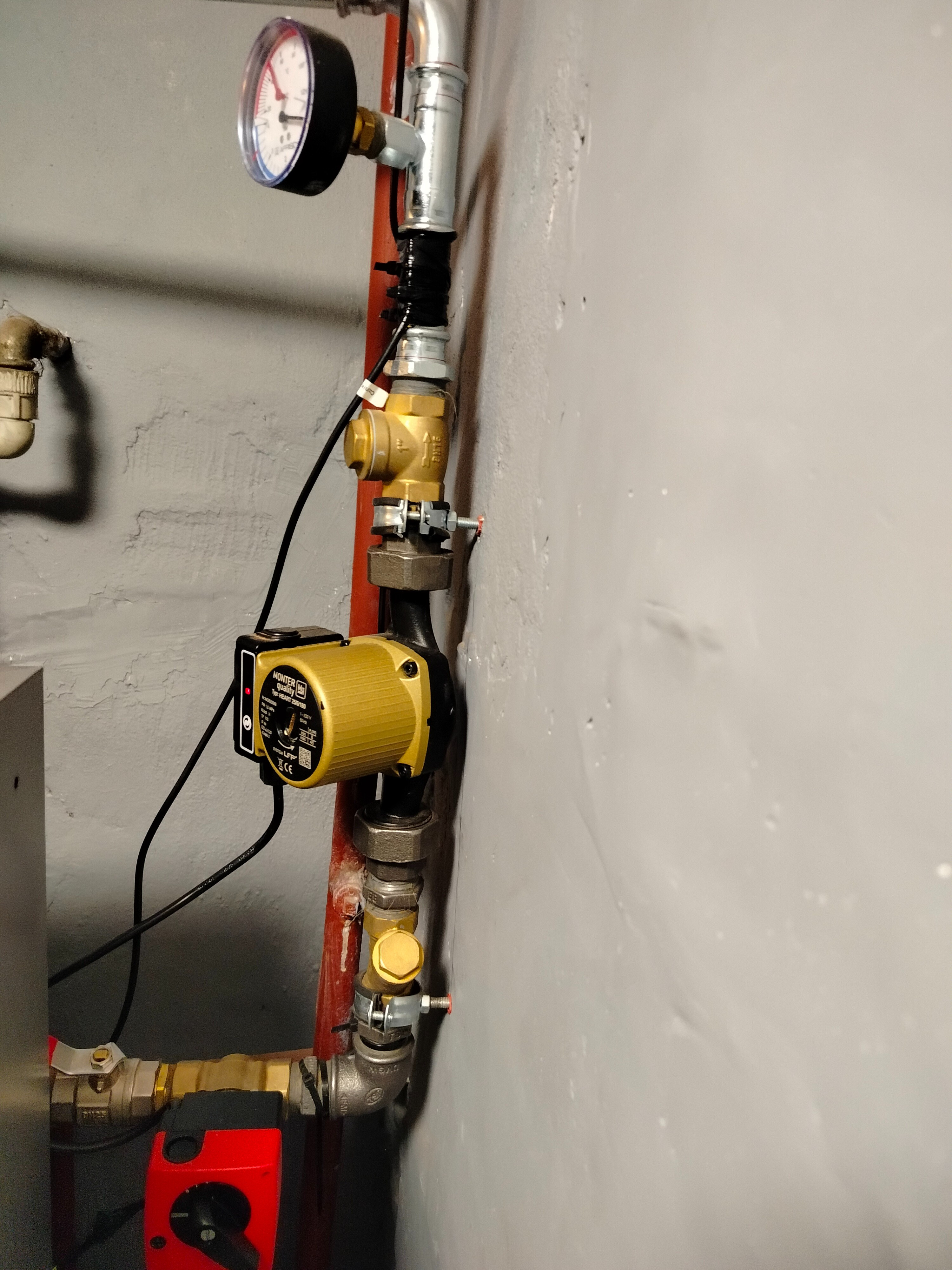

Jesli dobro widze,jest na powrotu pod 3d zawor zwrotny,nie možliwe,by tam cos sie pchalo od dolu.Gdyby z gory bylo przeplywu,to zawor pilnowal by temperatury dla nastawy.
Edytowane przez bercus
Na tym polega mieszanie ma tam się pchać od dołu
A jak sie nie pcha od dołu  ????
Sprawdź na tym zaworze zwrotnym oznaczenie. Strzałka w górę czy w dół.
8A jak ten zz jest zamontowany? Mam nadzieję że strzałką do góry i nie blokuję przepływu.
