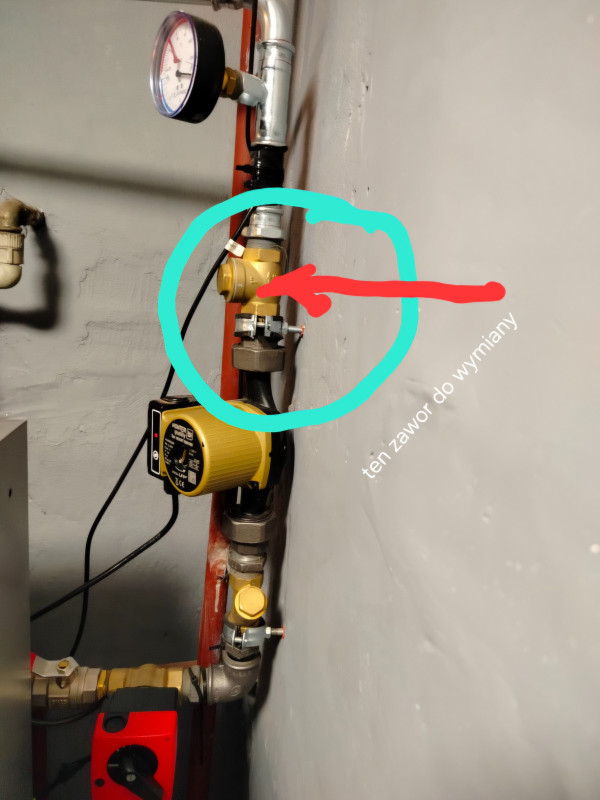

  • Jest,jak opisalem.Poki po uruchomieniu pompki temperatura jest ok,nic nie zle.Poki ustawisz zamykanie zaworu przy wylaczonej pompke,po problemu.
  • Musisz wymienić zawór 3D na taki z mniejszym Kvs, gdzie 10Kvs do grzejników,blok czy biurowiec)Nie stosuje się zaworów zwrotnych klapowych w instalacjach zamkniętych tylko sprężynowe.
Nie ważne czy układ zamknięty czy otwarty, ale zaw zwrotny klapowy musi być w poziomie, a nie w pionie.
IMG20251107083028.thumb.jpg.5cd5eb021b3bfd34f869299e31a9804b.thumb.jpg.b232bd1493fe5615ceeef308ec8fc08c.jpg
Do wymiany na sprężynowy, ale to nie dlatego przebija temp. na mieszaczu.
Do rury powrotnej z grzejników pociągnąć rurę z powrotu 3d.zawór zwrotny zaznaczyłem małą strzałką gdzie ma być, po to żeby nie zaciągał wody z kotła tylko z powrotu grzejników ma ciągnąć.
Zz na tym istniejącym odcinku co jest  w poziomie
