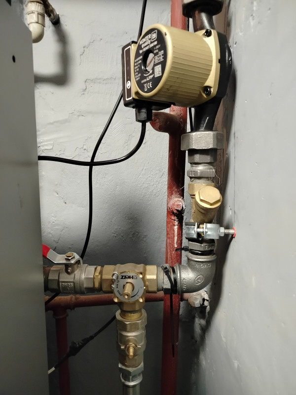

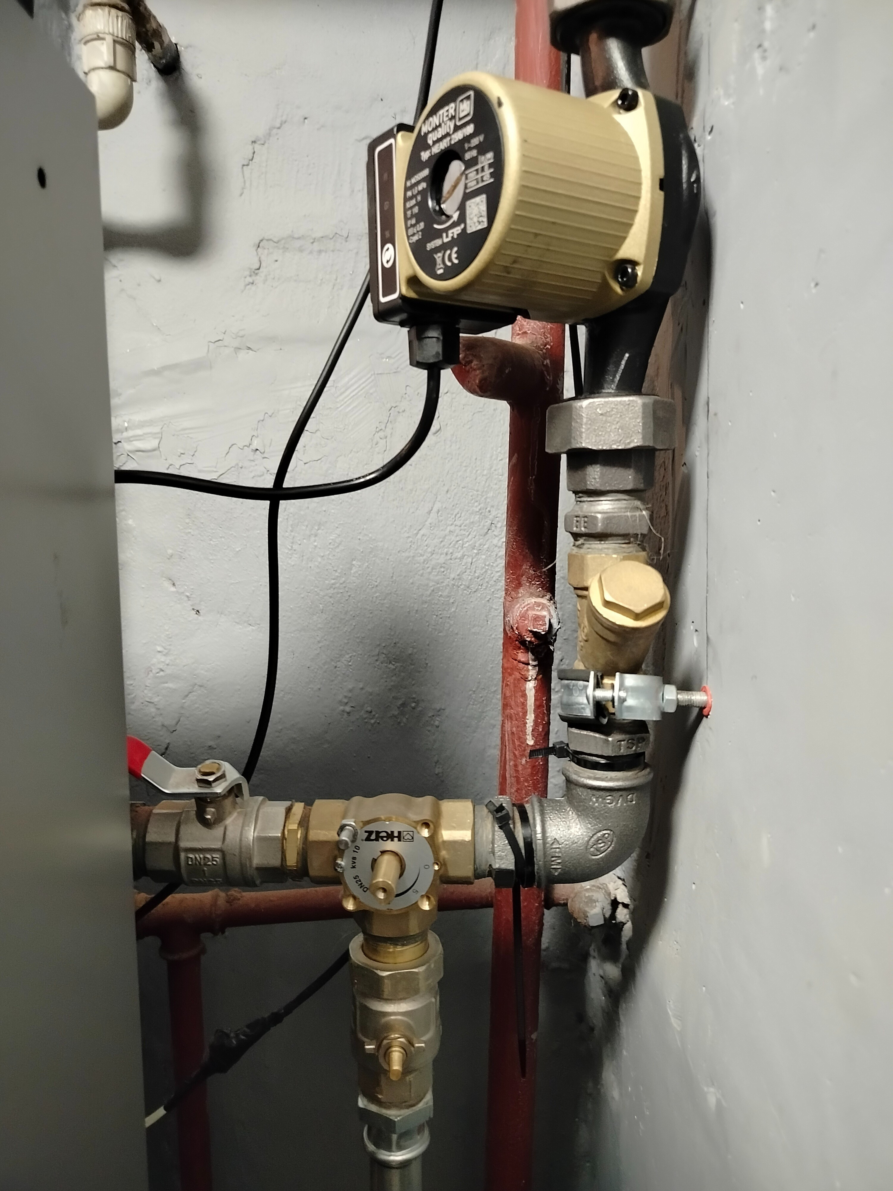

Przebija zadana zaworu 3d herz
  • Odpowiedzi 55
  • Wyświetleń 4,8 tys.
  • Jest,jak opisalem.Poki po uruchomieniu pompki temperatura jest ok,nic nie zle.Poki ustawisz zamykanie zaworu przy wylaczonej pompke,po problemu.
  • Musisz wymienić zawór 3D na taki z mniejszym Kvs, gdzie 10Kvs do grzejników,blok czy biurowiec)Nie stosuje się zaworów zwrotnych klapowych w instalacjach zamkniętych tylko sprężynowe.
Zastanawia mnie ten zawór zwrotny na powrocie, jaką role ma pełnić skoro zawór 3 d w tym układzie jest zaworem mieszającym

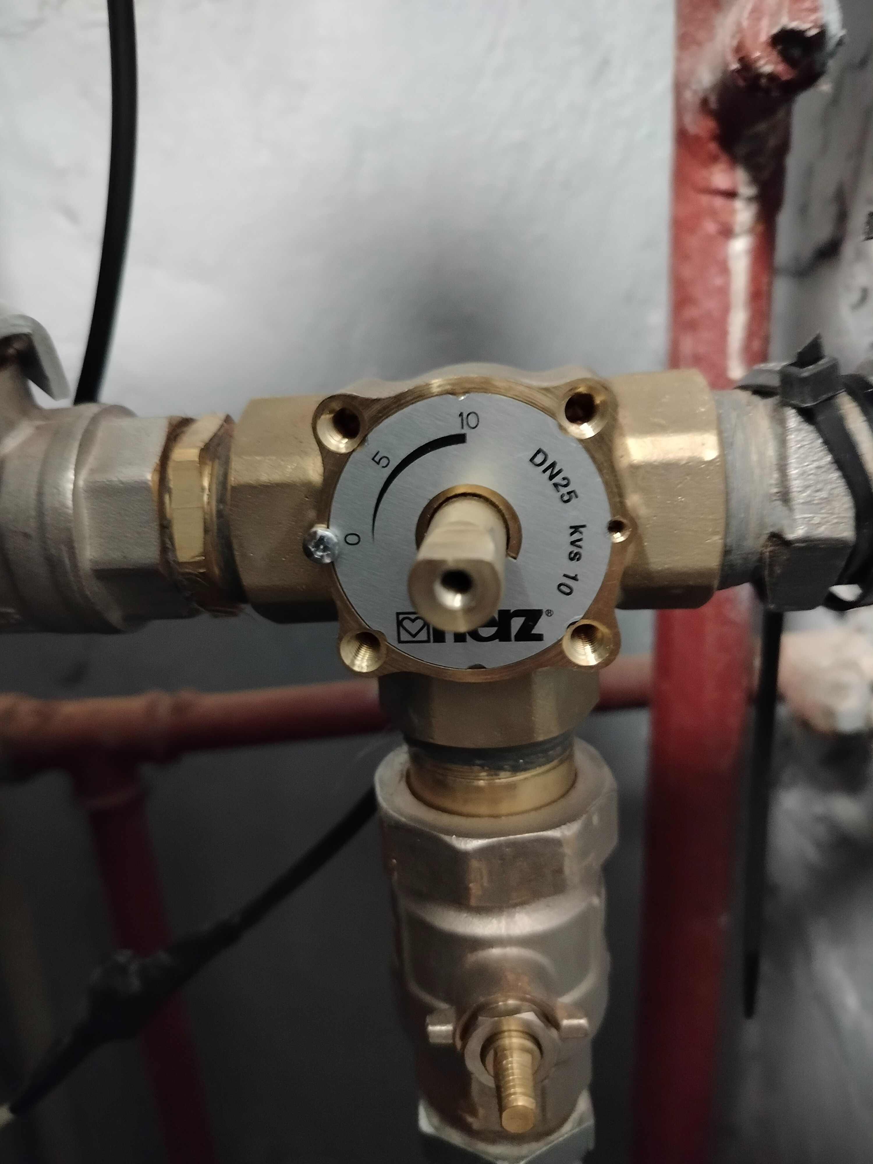

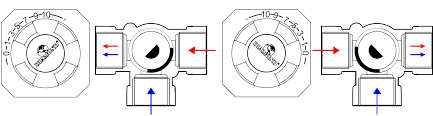

Rys.2 Dobór skali Jeżeli zawór oraz skala zostały ustawione prawidłowo, to na pozycji „10” będziemy mieli w 100% przepływ wody gorącej (przepływ wody zimnej zostaje zamknięty), natomiast na pozycji „0” będziemy mieli 0 % przepływu wody gorącej (100% przepływ wody zimnej, przepływ wody gorącej zostaje zamknięty). Ustawienie pokrętła na innej pozycji na skali oznacza jego procentowy stopień otwarcia, np. pozycja „3” oznacza otwarcie zaworu w 30%, pozycja „6” oznacza otwarcie zaworu w 60% itd.

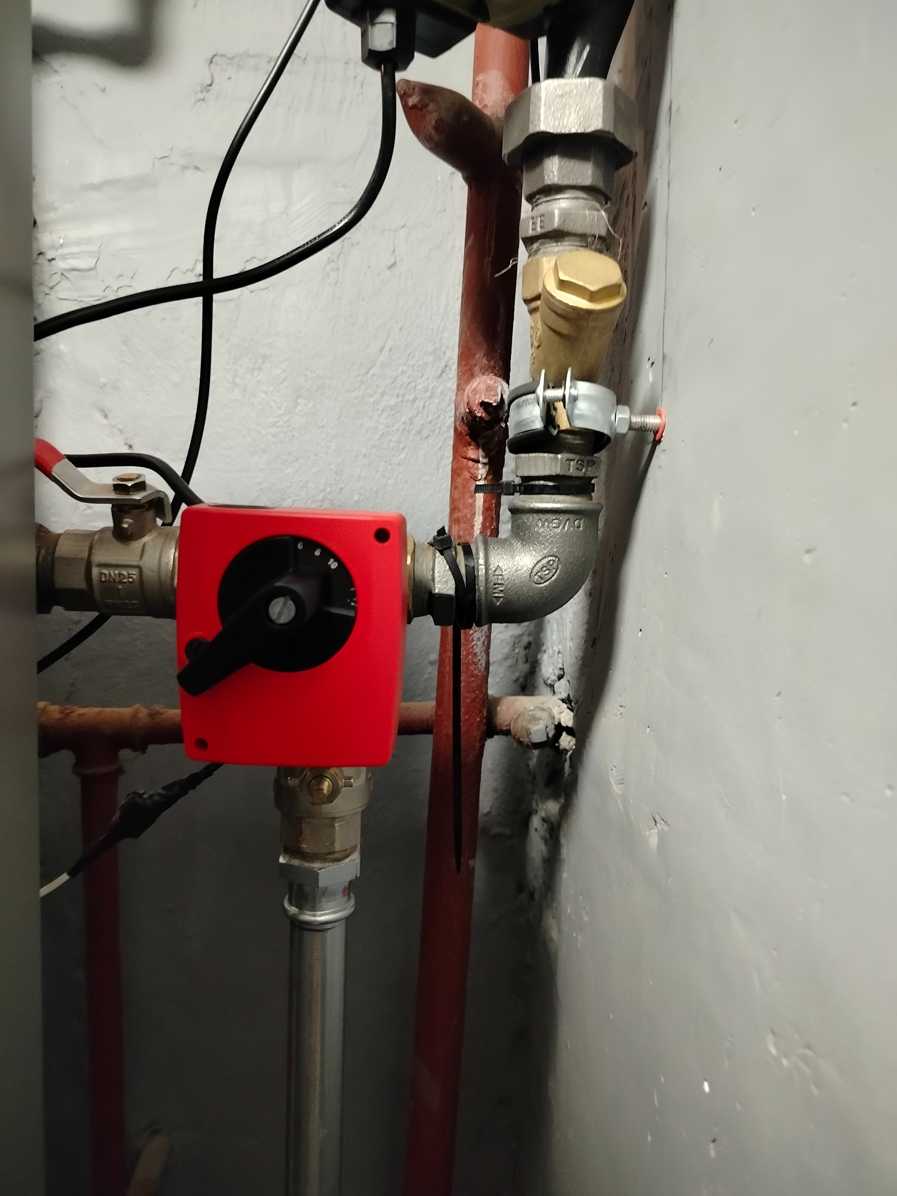

Właśnie zauważyłem że zawór działa dobrze ale jak się pompa Co włończy to przebija zadana zaworu

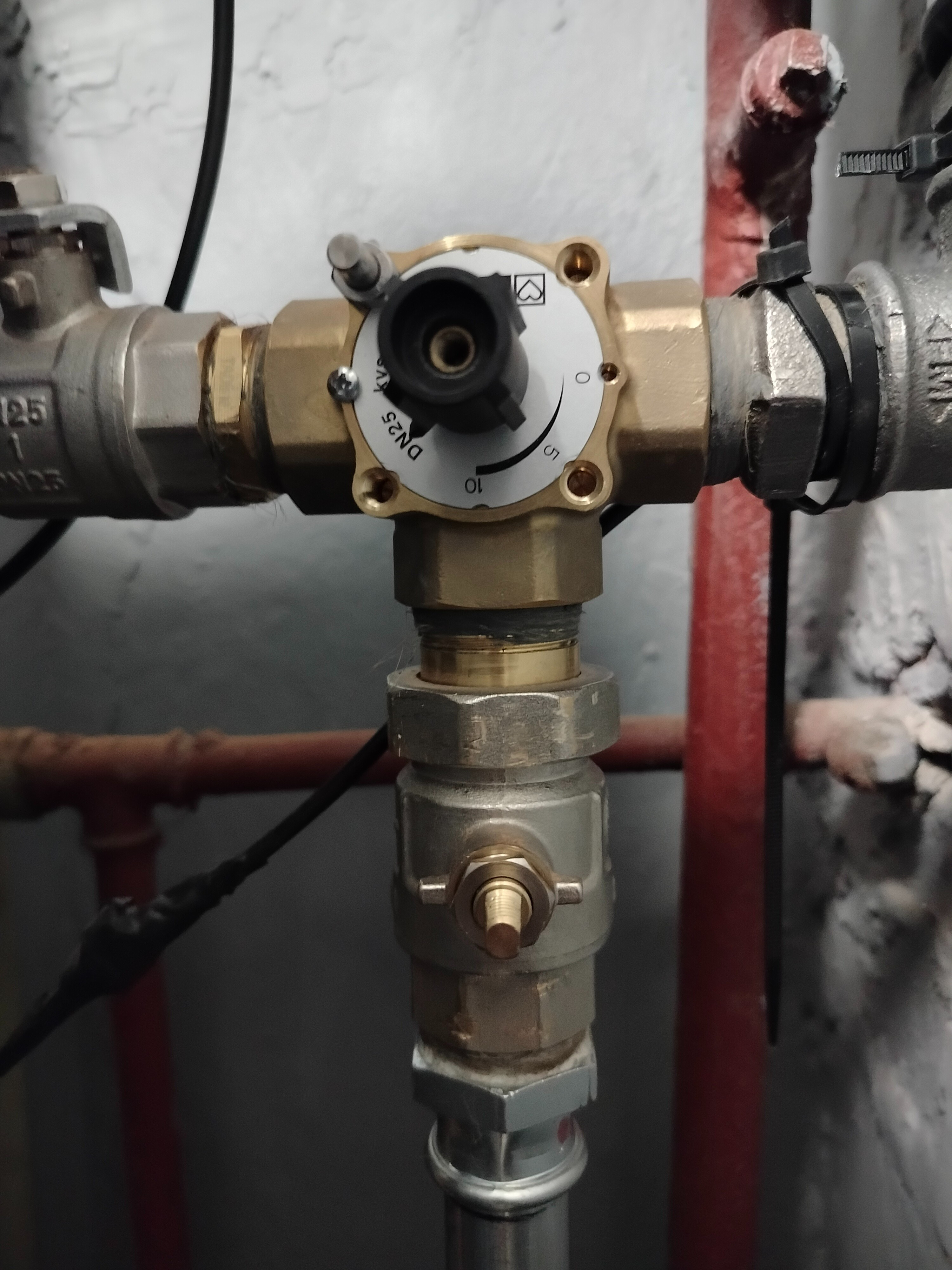

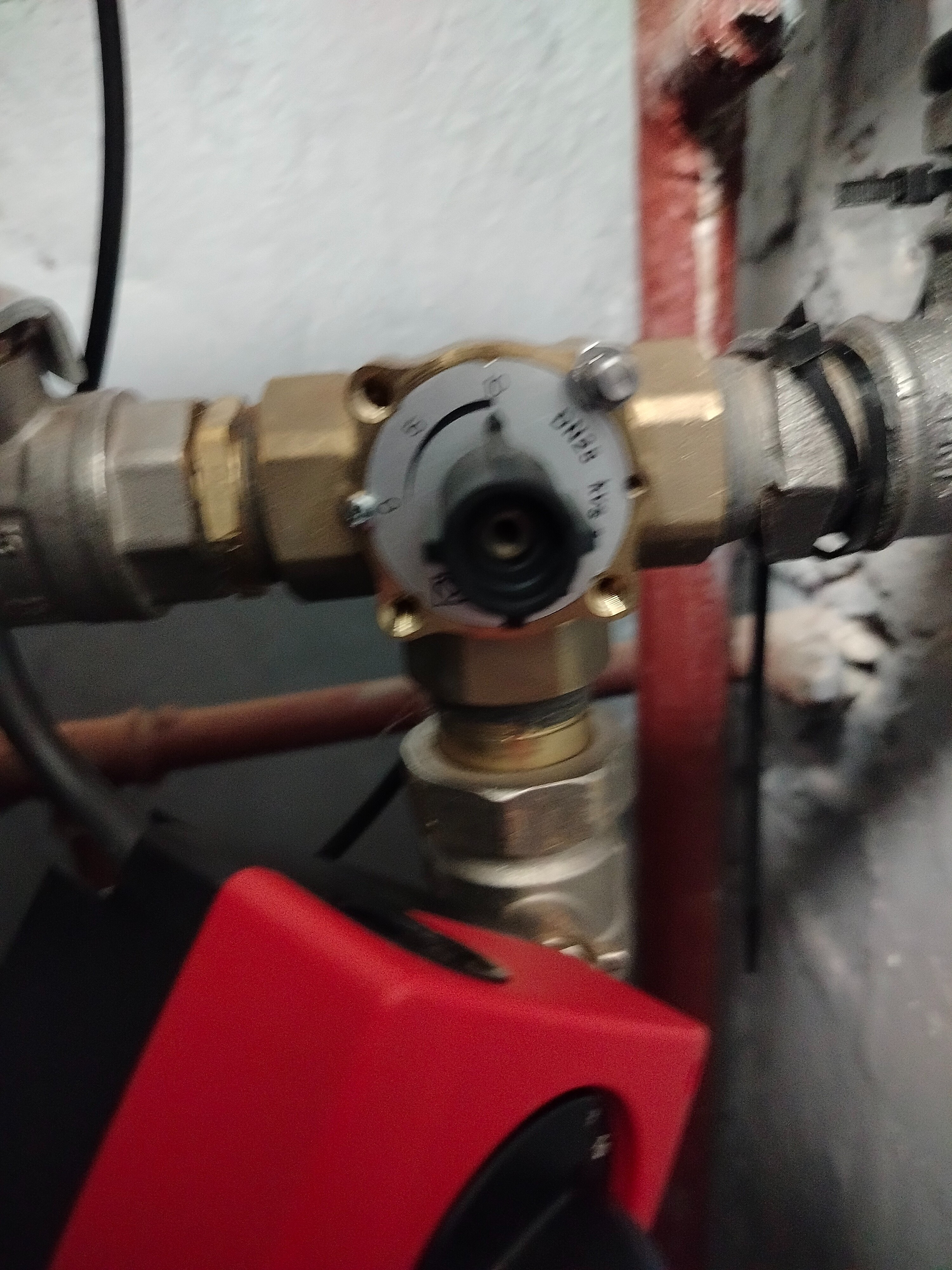

Mam watpliwosci czy dziala dobrze. Zawor powinien być ustawiony jak na rys.2. Siłownik w pionie teraz jest poziomo. Aby sprawdzić poprawność ustawienie ściągnij siłownik I po nacięciu na osi zaworu będziesz wiedział. Druga sprawa to ustalenie właściwego kierunku otwierania zaworu, powinien być w lewo. Zamknięcie w prawo.
Sciag ten czarny plastik i daj zdjecie. Ale już widzę że jest źle patrz na podziałka na schemacie i to co masz teraz
Czyli tak jak teraz i na się kręcić w lewo ?
Przestawiłem ta blaszkę z skala tak na się podkręcać ?

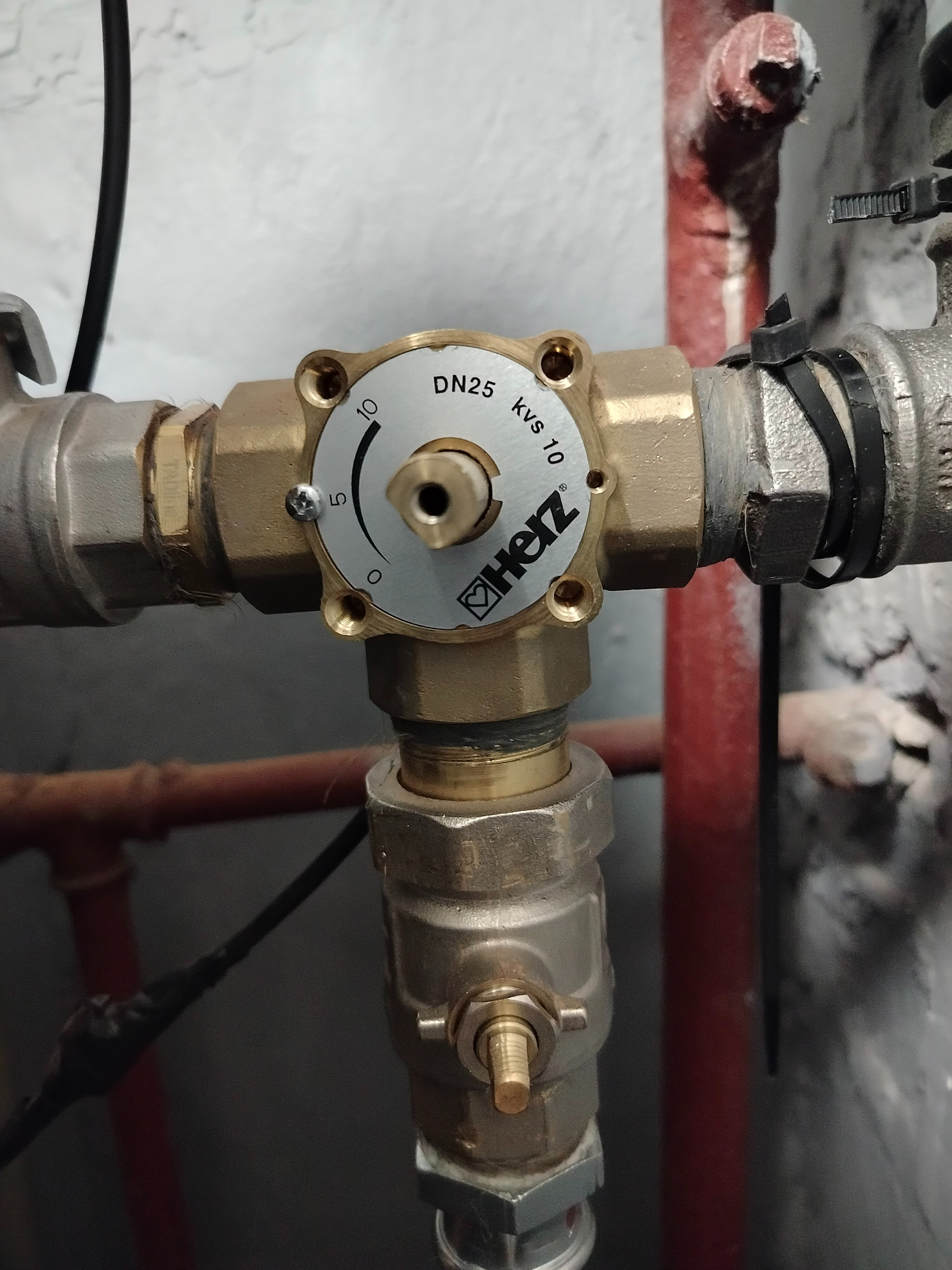

Widzisz to . Najpierw przekręć podziałka tal jak na schemacie czyli na godz. 12 powinno być 10 czyli pełne otwarcie. Następnie oś zaworu ustaw Aby to ścięcie  bylo w poziomie u góry.  Potem zaluz adapter i dopasuj siłownik. Być może trzeba będzie zmienić położenie bolca blokujące siłownik. Reszta za chwilę, dasz radę?

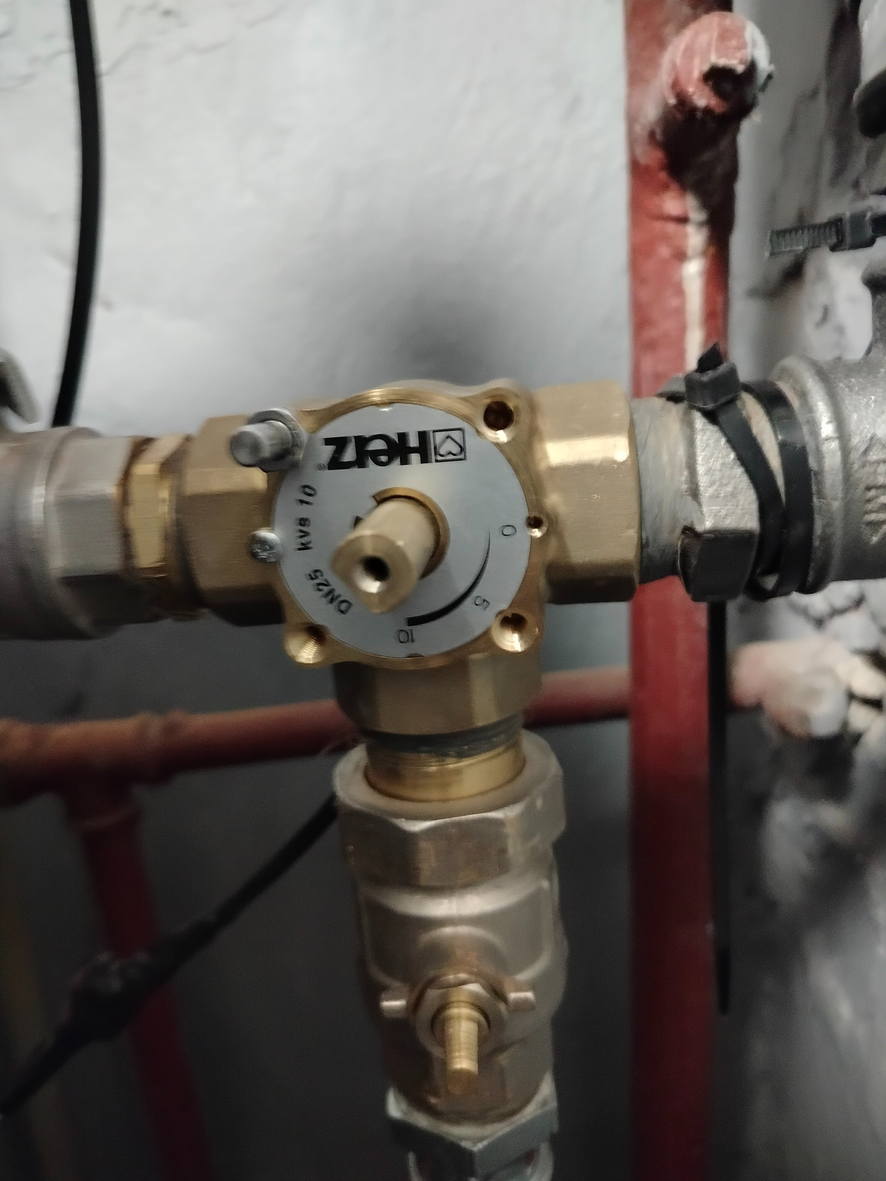

Ta podziałka sie odwraca  10 na dwunastej 0 na trzeciej.
Prawie dobrze, 10 na dwunastej o na trzeciej

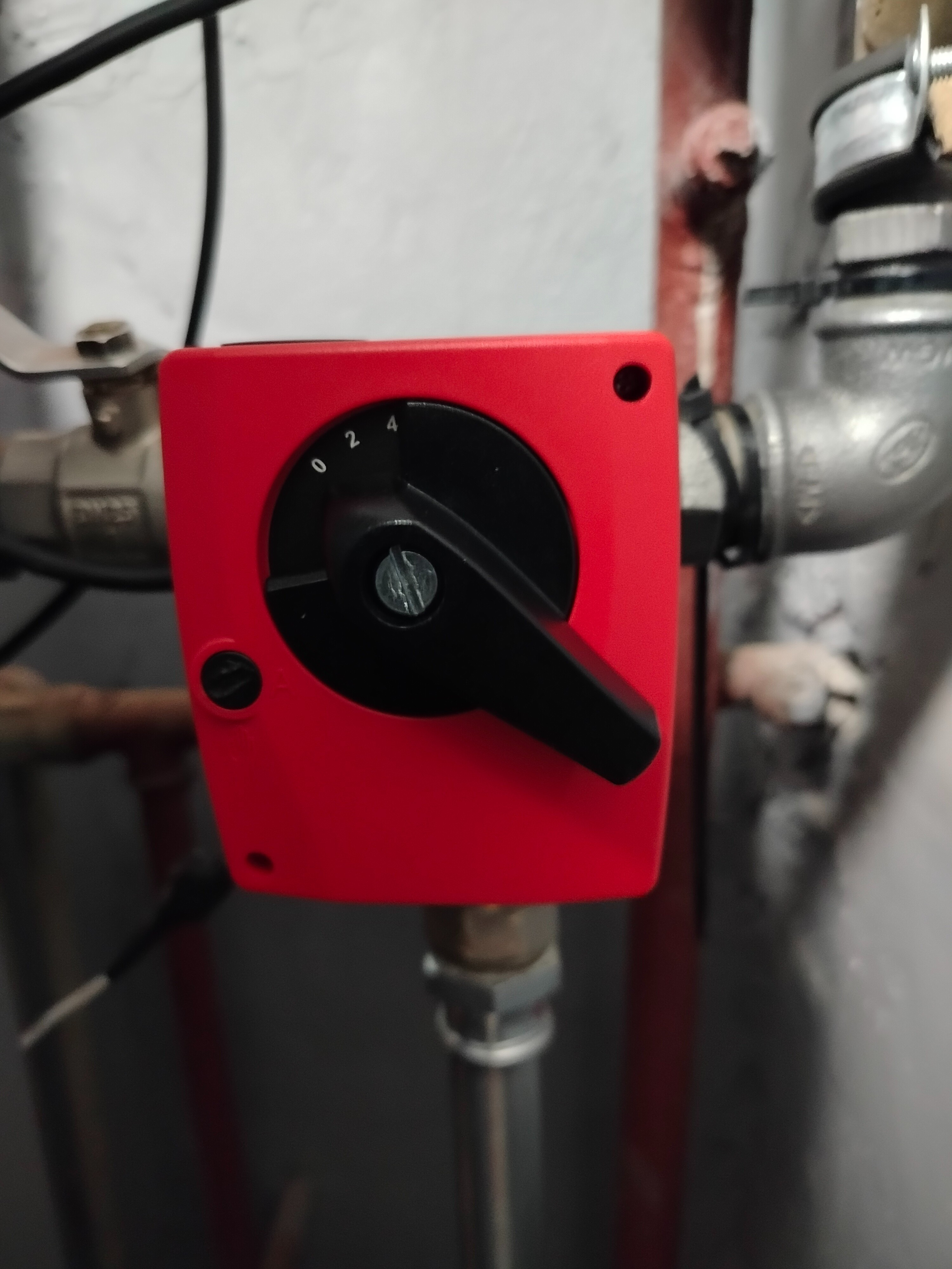

Odwraca sie też pod,ialka na silowniku.

Ale 0 zrobiłeś na 9 ama być na 3 czyli po prawej .
Napisałem na priv co masz robić ale jak chcesz kombinować to twoja sprawa. Nie narzucam sie.
Na razie mi się tak tylko udało że skala 0 jest na 12 a 10 na 3

Najważniejsza jest ta skala na zaworze bo ona wokół osi ma wycięcie w ktore wchodzi adapter.
To jeszcze raz
1. Ustaw blaszkę z podziałka na zaworze tak jak pisałem.
2 ustaw oś zaworu jak wcześniej.
3 załóż adapter ten czarny i ustaw na podzialce a połowie na 5

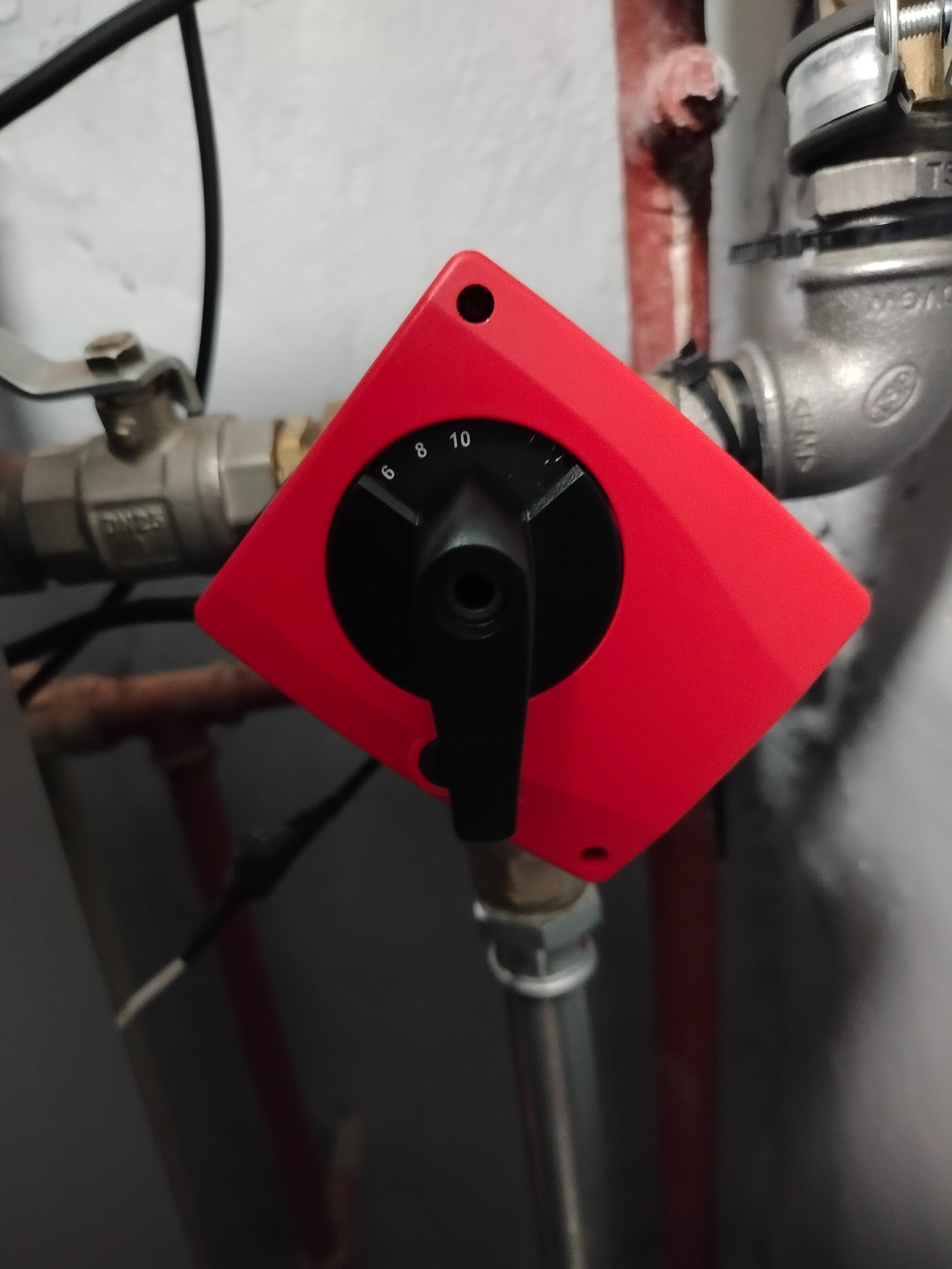

4. Na siłowniku przestaw na sterowanie ręczne i ustaw pokrętło w połowie czyli na 5
5 w tym położeniu siłownik powinien idealnie wejść w pionie ale trzeba sprawdzić ten boleć i ewentualnie zmienić jego położenie
6 przekręcić do oporu w prawo- zamknąć.
7. Włączyć na silowniku trub auto.
8. Włączyć sterownik pieca, powinna sie Włączyć kalibracja zaworu. Będzie sie otwierał w lewo, powinien.

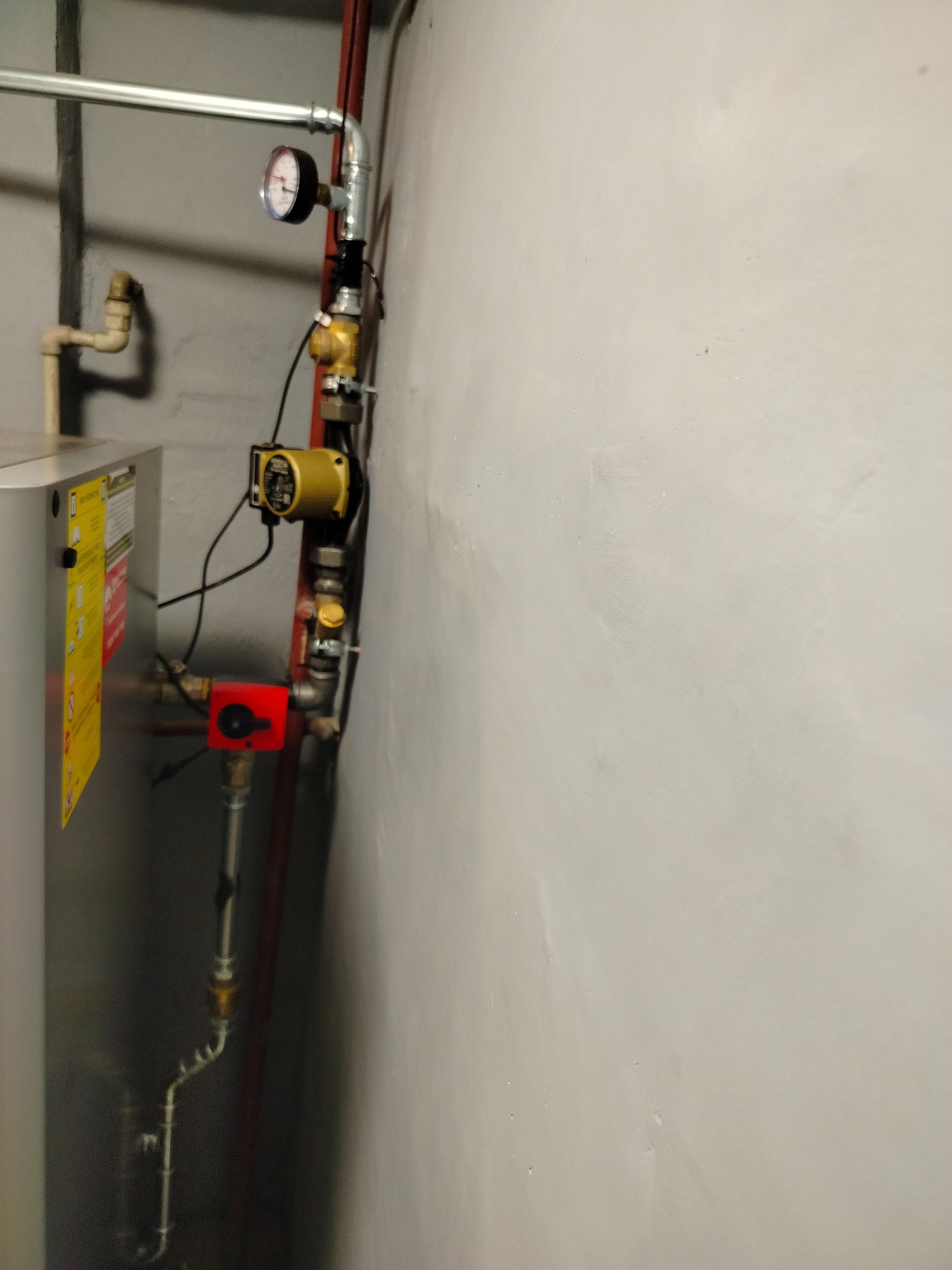

Jaki to piec i sterownik ?
Defro gamma 15kw
Sterownik acpack slim

Jak zrobisz wszystko to jeszcze na silowniku zmien skalę tak sa.o jak na zaworze.
