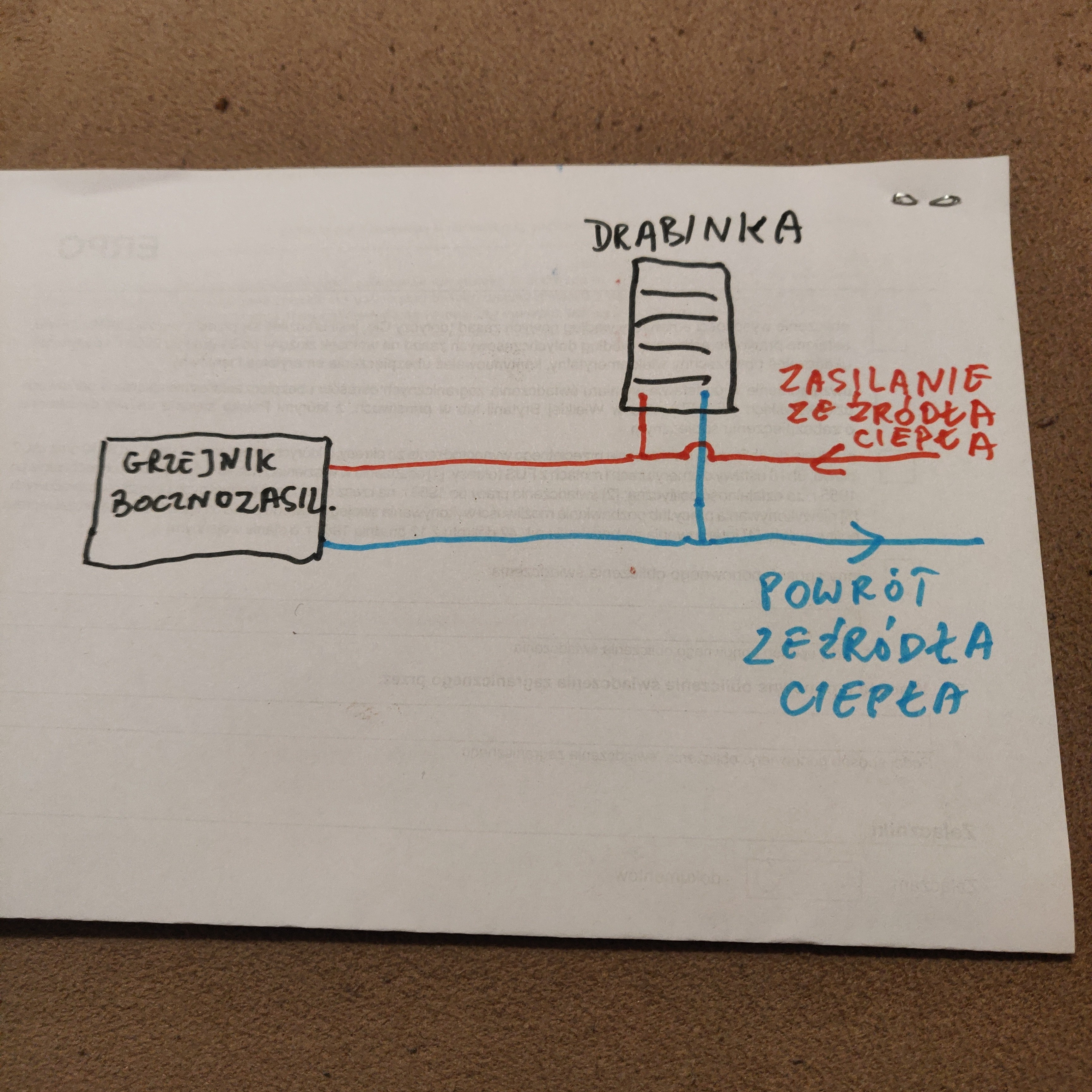

Witam , przychodzę z prawdopodobnie błachą sprawą , a mianowicie ..
Mam w łazience grzejnik zwykły żeberkowy , chciałbym dołożyć jeszcze grzejnik drabinkowy-łazienkowy . Proszę was o poradę i pomoc jak to wszystko zasilić żeby to miało ręce i nogi .
Orientacyjny rysunek , z czego czerwony punkt to zasilanie a niebieski powrót . Czy użyć 3-nikow na rozdzielenie bądź podłączyć grzejnik do grzejnika ?
Dajcie znać bo nie ukrywam , nie znam się kompletnie na instalacjach.
Centralne opalane drewnem .
Dzięki i pozdrawiam 😃
Jak w załączniku,przy tym nie ważne do którego króćca drabinki przyłączysz np zasilanie(obojętnie lewy/prawy)Najważniejsze abyś do tego zwykłego grzejnika zasilanie podłączył do górnego krócca o ile jest to grzejnik bocznozasilany.Nie wiem od której strony przychodzą rury od źródła ciepła ale ogólna zasada jak na rysunku

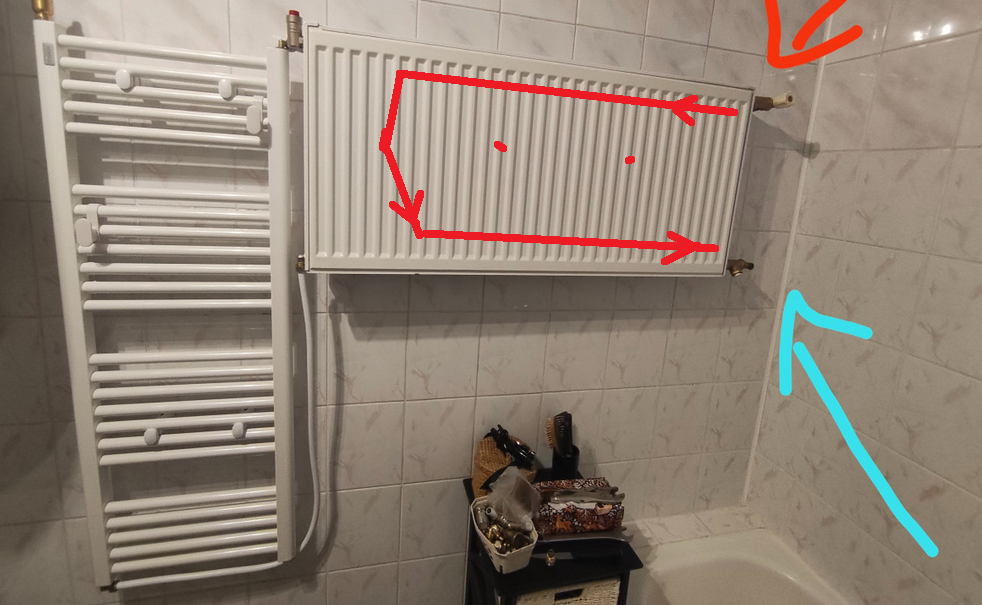

 Witam , tak wygląda ułożenie grzejników . Zaznaczyłem gdzie wychodzi ciepła woda a gdzie powrót . Powiedzcie mi proszę jak to podłączyć żeby było dobrze , bo jak narazie jeden grzeje a drugi drabinkowy zimny.IMG_20251103_150528.thumb.jpg.551993ef2e3e59434e97fb492515558e.jpg
Dostałeś odpowiedź a i tak zrobiłeś po swojemu .
Edytowane przez rambo5
Z takim podłączeniem grzejnik drabinkowy wcale nie grzeje
Bo nie podłączyłeś jak ci polecono.
Wziąłeś zasilani z grzejnika i drabinkowy nie będzie grzał , bo woda będzie krążyć po najmniejszej linii oporu czyli przez istniejący grzejnik.
Przy głównych rurach są 3niki i każdy grzejnik ma swoje zasilanie i powrót
To musisz przydławić ( zaworem) przepływ przez normalny grzejnik ,wtedy drabinkowy ruszy.
Na foto to wygłąda jak by był podłączony do grzejnika.
Może pomóc zwiększenie nastawy wstępnej na zaworze grzejnika płytowego, ale tej regulacji na zaworze może nie być lub może być nastawa sztywna.
