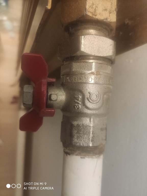

  1. Teraz jest grzejnik u góry wręcz parzący na chwilę można go dotykać a na dole jest trochę zimniejszy ale też gorący. Ten zawór na dole ma być lekko odkręcony aby nie przerwać obiegu?
  2. Tak zrobiłem tylko czy zawór na powrocie można na maxa skręcić czy trzeba go lekko popuścić nic się nie stanie? Taki zawór na maxa skręcony zamyka obieg?
  3. Witam, mam do was pytanie odnośnie jak ustawić zawory w grzejniku w pokoju. Grzejnik w moim pokoju jest chyba najbardziej oddalony od pieca i co zima zawsze jest taki problem ze na dole domu jest gorąca a na górze zimnooo, grzejnik podłączony jest dwoma rurami u góry i dołu tylko z jednej strony na obydwóch rurach są zawory kulkowe, jestem całkowicie zielony w hydraulice ale jak rozumiem górny jest zasilający z ciepłą wodą a dolny odpływ spowrotem do źródła grzewczego. I teraz moje pytanie jak ustawić te zawory żeby było w końcu ciepło u góry odkręcone na maxa a na dole zakrecone? Czy w innych pokojach na dole nie trzeba jakoś przykręcić zaworów? Aa i grzejniki są odpowietrzone.
