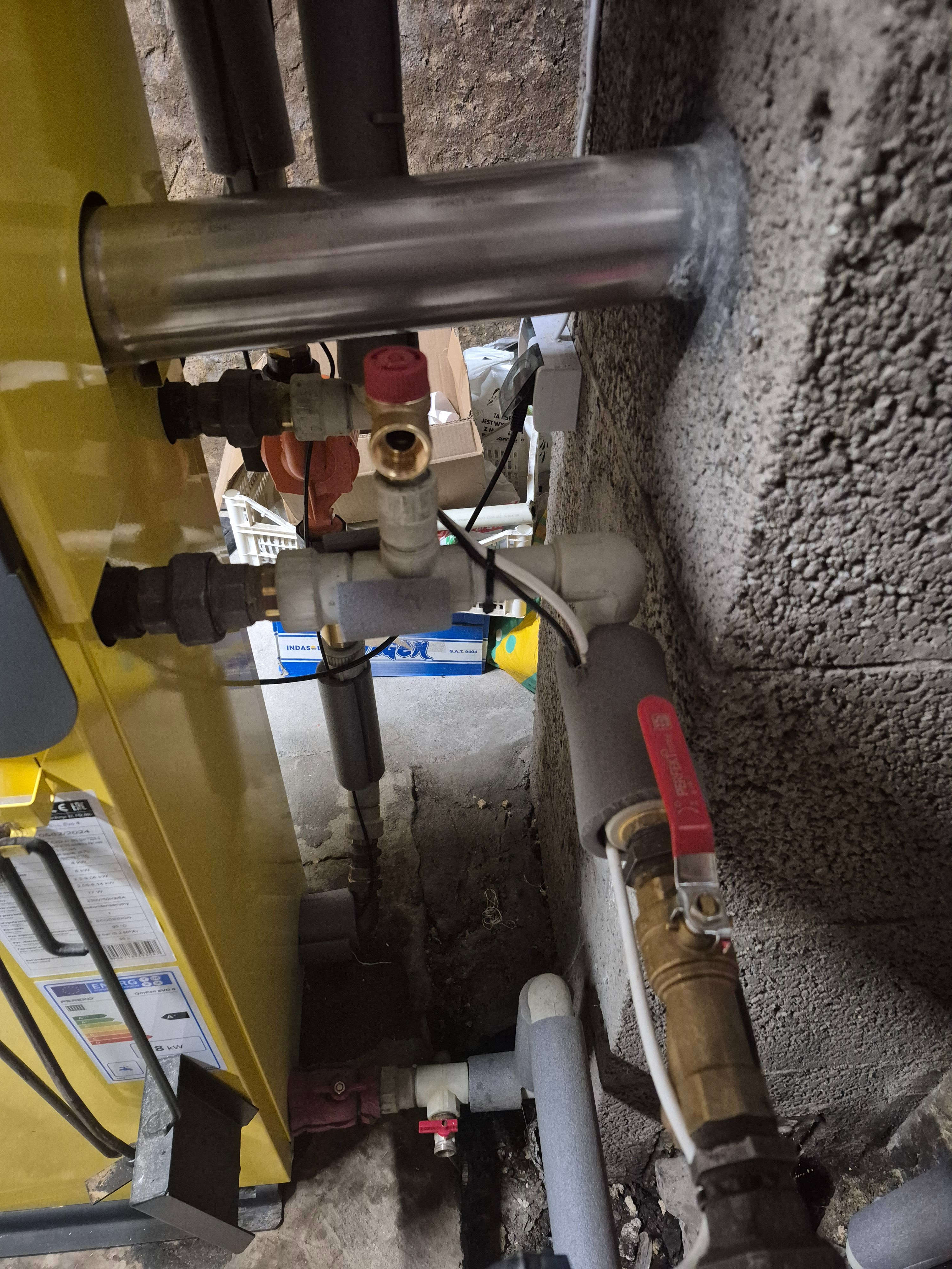

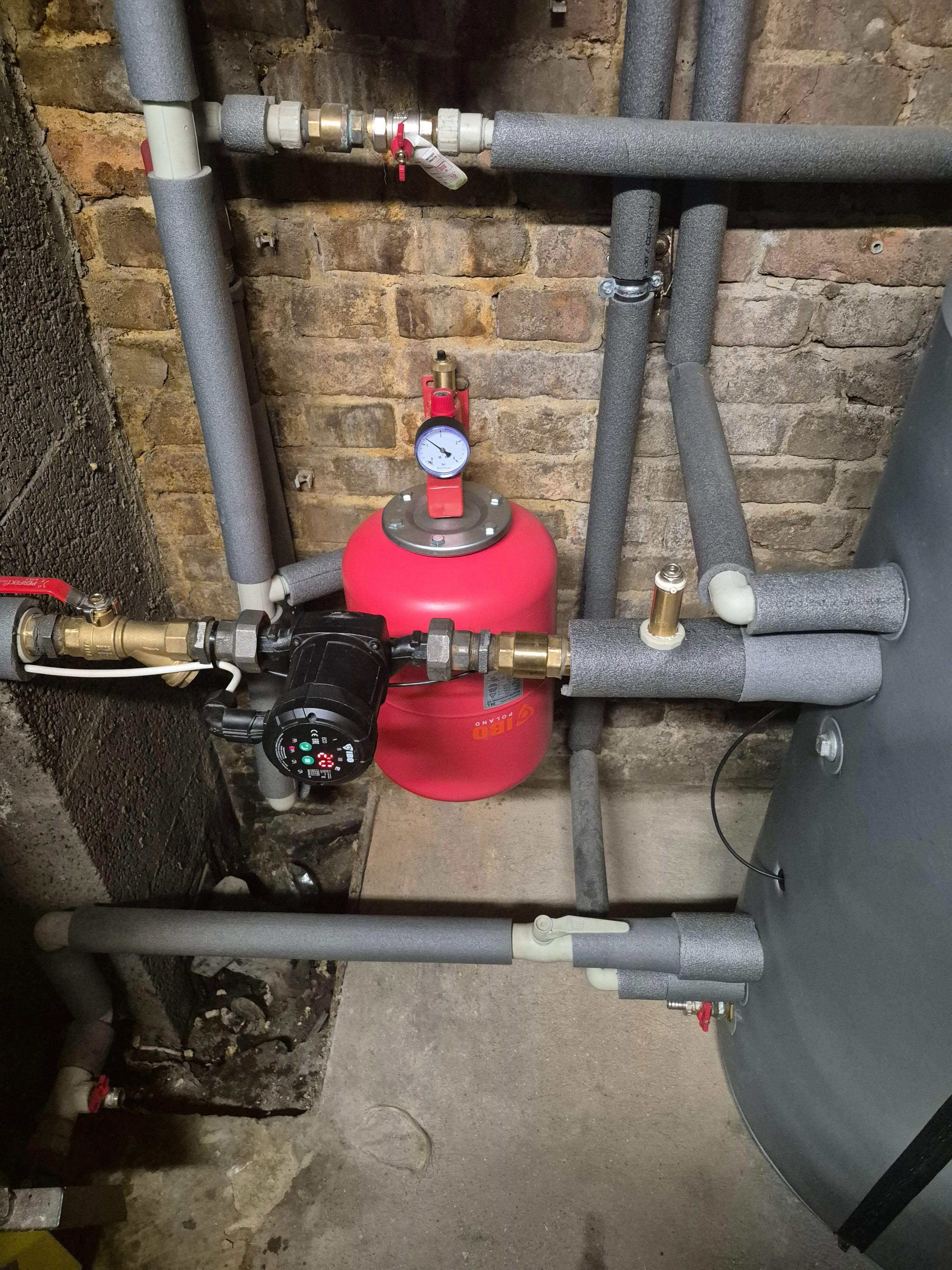

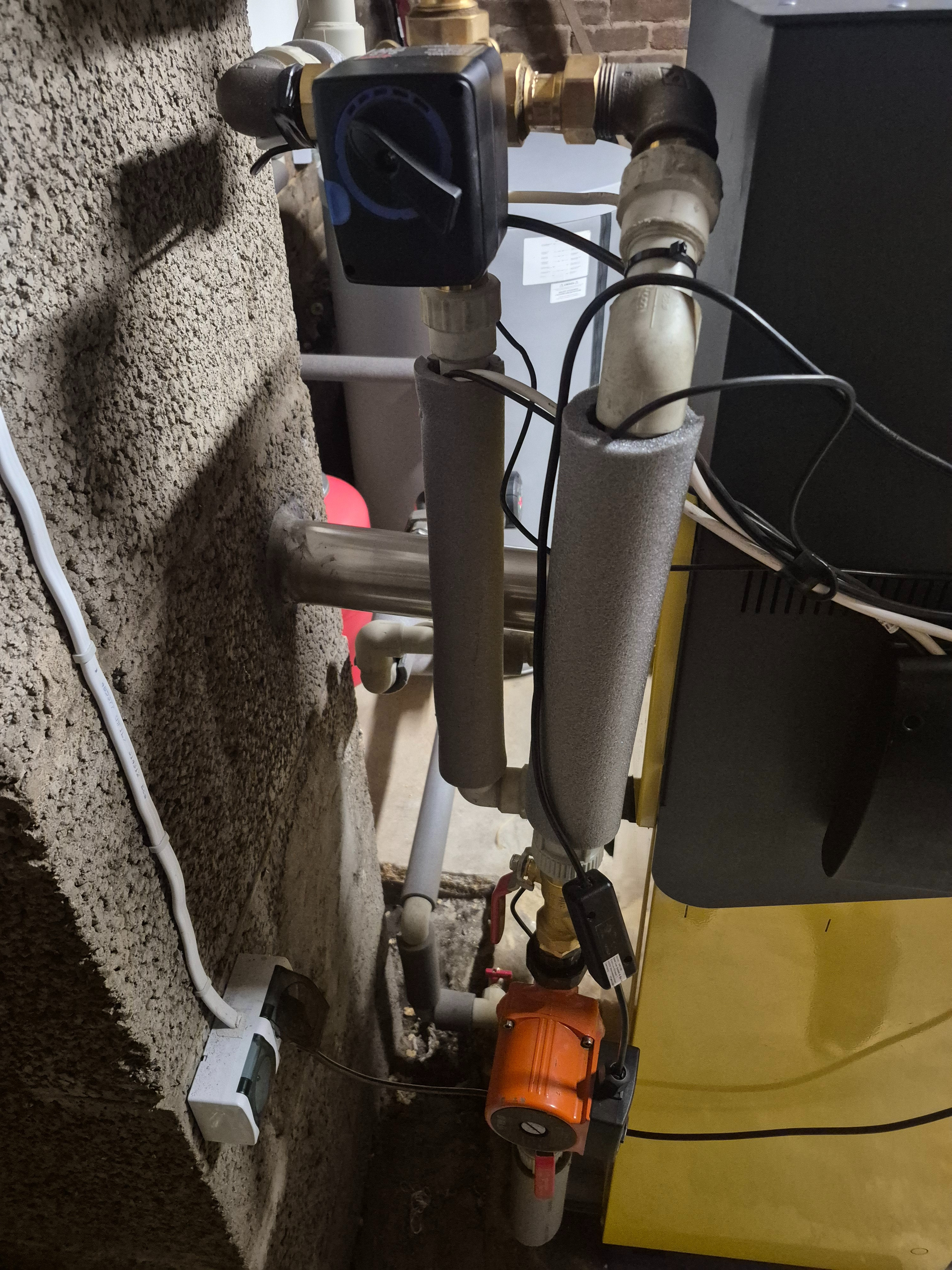

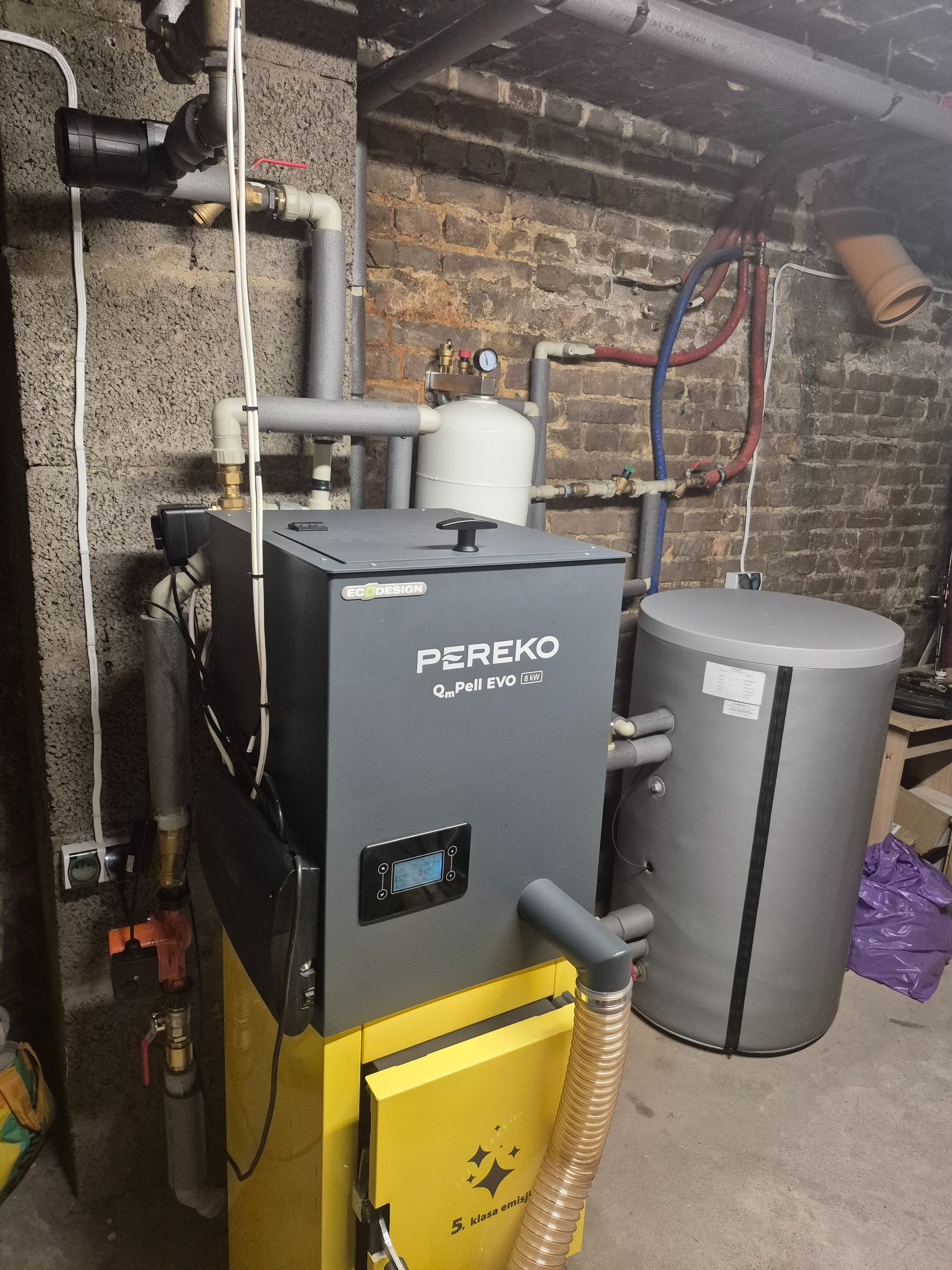

Witam i proszę o opinię
Czy taka instalacja jest ok czy coś zmienić 20250719_161401.thumb.jpg.554b84fe785f8388aa1205c2f66662c3.jpg20250719_161335.thumb.jpg.fa29f6af8362355c424a1b5dad3d6ff9.jpg20250719_161317.thumb.jpg.ecc2bba1bd03d3f3be8689c3dbf68c59.jpg20250719_161309.thumb.jpg.0e50178a10d43b4319081cdf345e1ebc.jpg
A to ma znaczenie czy przy kotle czy nie? W rurach woda ma tę samą temperaturę, niezależnie czy na wyjściu z kotła czy dwa metry dalej, o ile jest przepływ. Nie rozwalał bym instalacji, o ile jakiś przepis jawnie nie zakazuje używania pp przy kotle peletowym

A jak wody braknie lub braknie przepływu?
Zawsze trzeba rozpatrywać najbardziej ekstremalną sytuację np zagotowanie się kotła - częsty przypadek , szczególnie przy przeróbkach pelletu na drewno lub awaria pompy - nawet te najlepsze czasem się psują- sam tak miałem z nową pompą wilo, dobrze ,że instalacja w miedzi była.
Przeważnie w takich instalacjach są skośnookie badziewia + rury PP podobnej jakości, topiące się przy 85-90C.
Ponadto popatrz na częste praktyki - ładowanie bufora do max, ile kocioł da, często do 95C lub więcej.
Więc lepiej nie dawaj takich pseudo "rad", gdyż możesz się na nich "przejechać".
Mówię tylko o tym że jesli pp nie wolno stosować przy kotle, to tak samo nie wolno stosować nigdzie indziej gdzie może dopłynąć gorąca woda, bo się rury roztopią. Woda potrzebuje kilku sekund żeby w rurach pokonać 5m gdy pompa działa.

Przed ewentualną wymianą bym się upewnił że zostały użyte rury do gorącej wody, a nie przypadkiem takie do zimnej. Sprawdzić deklarowane parametry, jak producent pisze ze wytrzymuje 100 ºC to raczej nie przez minutę tylko w ciągłej pracy. Nie wiem jakie jest ryzyko awarii takiej rury, ale wg mnie małe, jest mnóstwo takich instalacji a nie słychać żeby plastikowe rury pękały czy topiły się. Ale mogę się mylić oczywiscie
Gdzieś coś czytałem że od kotła stalopalnego powinna być rura stalowa nie krótsza niż 1 m. A od kotła do bufora jest 5 m rury, czyli te 4 m już mogą być w tworzywie ?

Panowie to jest rura PP-R raczej powinna wytrzymać chodzi o całość podłonczenia kotła o schemat czy ma to sens czy nie może trzeba sprzęgło albo zawór 3d plus jakieś bajery do tego
Tych rur jest kilka rodzajów, różniących się temperaturą pracy na którą są projektowane. Ale wypadało by dokładnie sprawdzać co się kupuje. Np rury z czerwonym paskiem mają info ze temperatura projektowa to np 70 lub 80 stopni, maksymalna np 95, a są jeszcze tabelki gdzie jest info ze przy 70 stopniach może pracować bez ograniczeń, przy 90 przez rok, a przy 100 stopniach tylko przez kilkaset godzin. Tzn rozumiem że zagotowanie kotła czy inną awarie wytrzyma, ale na pewno nie ciągłą pracę na 100 stopniach. Jak ktoś ma instalację zaprojektowaną do pracy przy 90 stopniach lub więcej to nie powinien wybierać plastiku. W 180 stopni to nie wierzę, zrobiła by się plastelina.
I w ten jeden metr rury metalowej też nie wierzę bo to nijak nie zmieni temperatury wody, będzie taka sama przy kotle jak i metr czy dwa od kotła.
