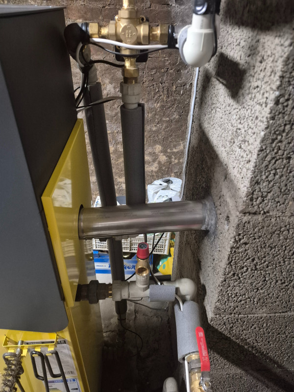

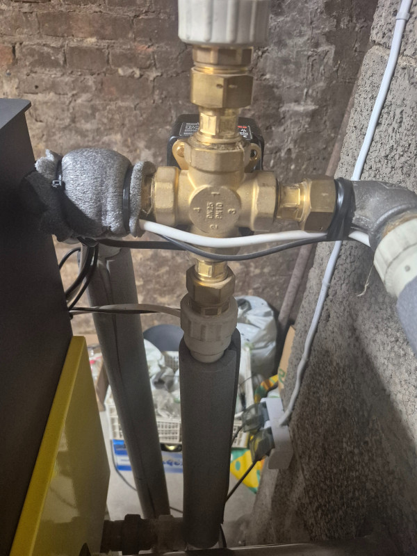

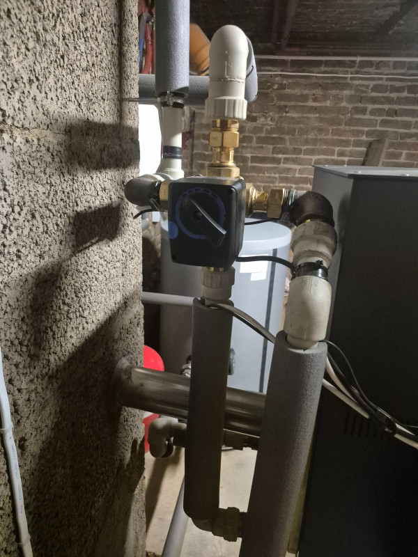

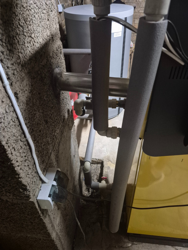

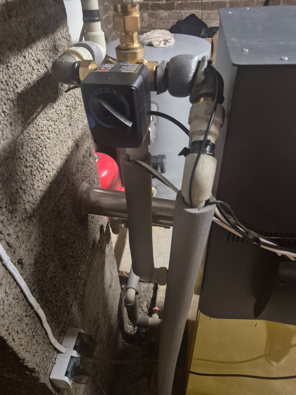

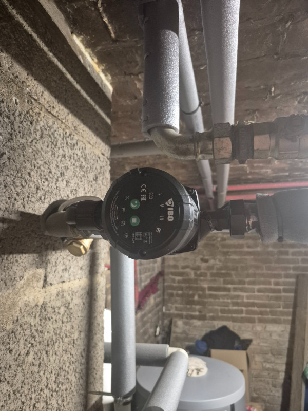

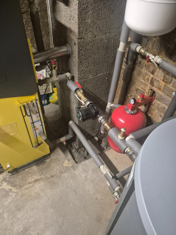

  1. Panowie to jest rura PP-R raczej powinna wytrzymać chodzi o całość podłonczenia kotła o schemat czy ma to sens czy nie może trzeba sprzęgło albo zawór 3d plus jakieś bajery do tego
  2. Czy taka instalacja jest ok czy coś zmienić
  3. Ok założę tą pompę kotłową z zaworem zwrotnym i zobaczę jak to będzie działać dziękuję za podpowiedzi
  4. Takie mi założyli podobno tak obliczyli że takie mają być a więc zawur zwrotny na pompę krótkiego obiegu musi być tak?
  5. Zawory są na zasilaniu a jakby założyć taką samą pompę jako kotłową
  6. Kocioł ma dwa zasilania I dwa powroty cwu jest na osobnym zasilaniu a [CO ] jest na osobnym zasilaniu stem że przez zawur 4d a pompy to 25-60/180, naczynie jest wpięte w powrót z [CO]
  7. Zrobić to na obejściu pompowym z zaworem zwrotnym czy normalnie pompa w rure dwa zawory kulowe jeden z filtrem
  8. Rury są calowe ale tak jak mówisz pp czy to wytrzma? Jaką pompę dać taką samą jak na co,cwu czy jakąś mniejszą podeślę jeszcze fotek

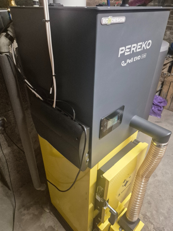

  9. Zapewnia ochronę powrotu ale działa bardzo pozwoli kocioł osiąga zadaną temperaturę i się wygasza i tak kilka razy,myślę nad pompą krótkiego obiegu za zaworem 4d
  10. Witam jestem nowy na forum.A więc moje pytanie jak rozwiązać właściwą ochronę powrotu w tym przypadku
