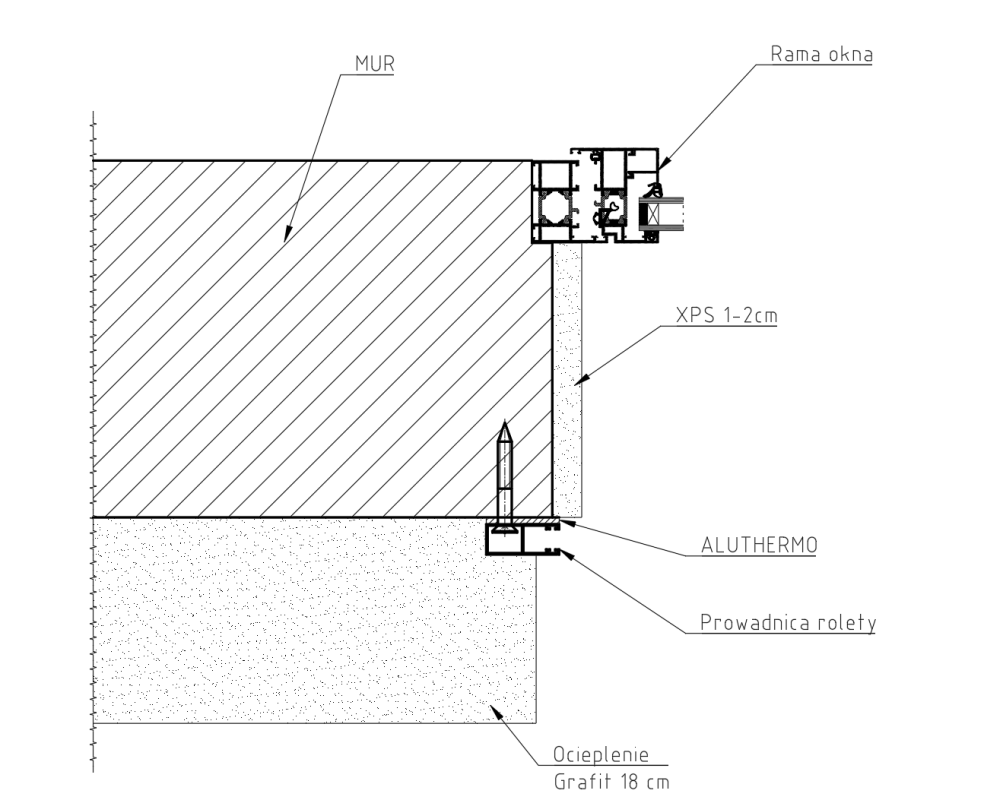

Cześć!
Mam problem odnośnie montażu parapetu. Mam rolety zamontowane bezpośrednio na murze. Jak teraz zamontować parapet? w załączeniu rysunekimage.thumb.png.1b41214dc2c33fd3692ef92d1eafb774.png
  • 3 tygodnie później...
Ktory parapet?
Wewnetrzny nie bardzo bo na tym rysunku okno jest od strony wewnetrznej obsadzone - co jest glupota.
Zewnetrzny bez problemu. Rolety w niczym nie przeszkadzaja.
