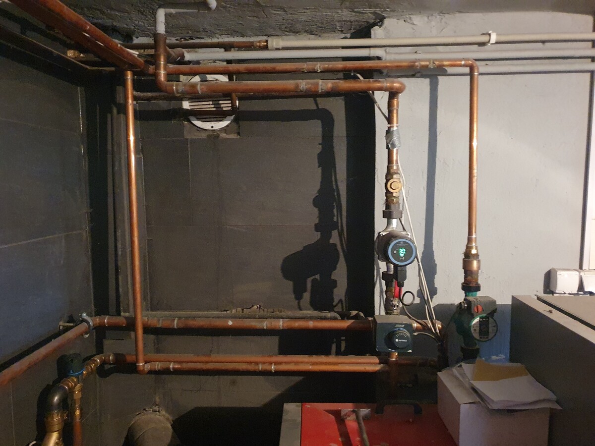

Panowie mam taki problem, wyłączyłem grzałke do CWU i załączyłem tak aby z pieca na pellet grzało oczywiście ogrzewanie na grzejniki + podłogowe + teraz CWU.
Niestety teraz podłogowe mi nie grzeje mimo że nie zmienialem nic przy ustawieniach.

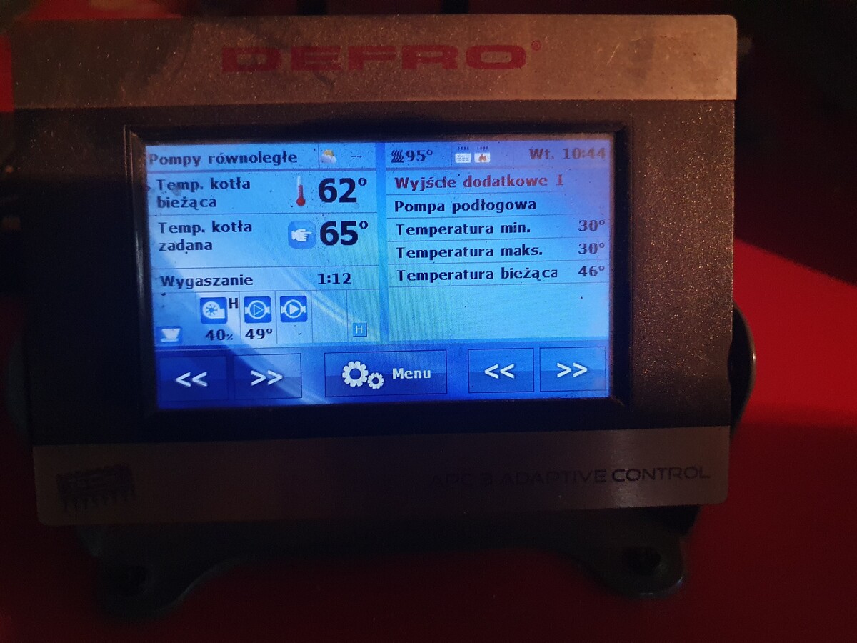

Masz ustawiony pryorytet cwu.To dopoki nie dogrzeje,wylaczy grzanie.
Bardzo dziękuje za odpowiedź. Da się ustawić tak aby wszystkie 3 elementy naraz pracowały? Czyli CWU grzejniki + podłogówka? Jak to zrobić?
Dziekuje
Nie znam sie na tym sterowniku,ale musisz gdzies wylaczyc ten priorytet,w ustawieniu CO,czy CWU,czy zaworu.
tam jest ustawione 'pompy równolegle' czyli wszystkie na raz pracują. Może dlatego podłogówka przestała grzać. Trzeba w takim razie włączyć 'priorytet cwu'.
Włączyć czy wyłączyć prioryter CWU ? bo w tym momencie nie grzeje mi podłogowe a CWU jest w dobrym stanie
Powinno grzać jednocześnie CO i CWU po włączeniu pompy równolegle .Można przecież posłuchać które pompy pracują podczas dokonywanych wyborów w menu.

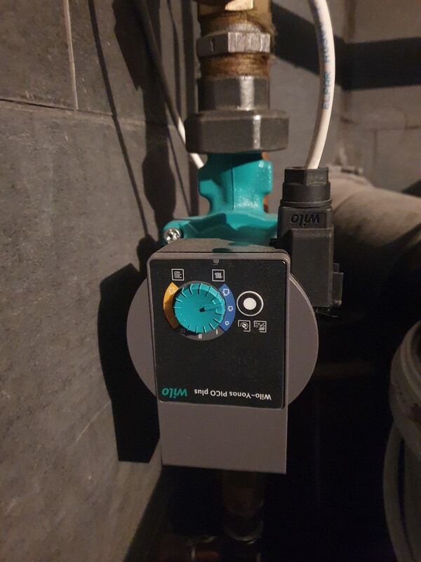

Panowie problem w tym że teraz w żadnej konfiguracji nie załącza mi się pompa podłogowa ( nawet w rownoleglej pracy , czy priorytet bojlera, czy ogrzewanie domu ) po prostu milczy.
Pomózcie co mam zrobić jestem bezradny..
A to co wrzuciłeś na zdjęciu - te ustawienia temperatury min/max dla pompy podłogowej - to nie są czasem odpowiedzialne za problem?
Dziękuje za odpowiedź - właśnie reguluje nimi w górę i w dół i nic się nie zmienia.
Jak powinno być docelowo to ustawione?
Zmieniłem wartości i cisza, gdzie może być jeszcze przyczyna że pompa wgl nie chce ruszyć?
