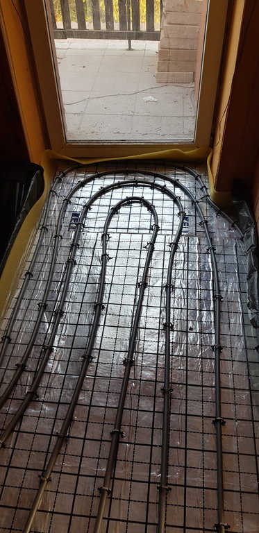

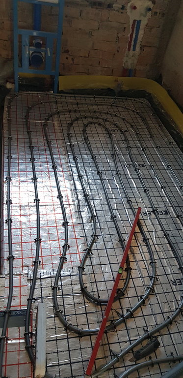

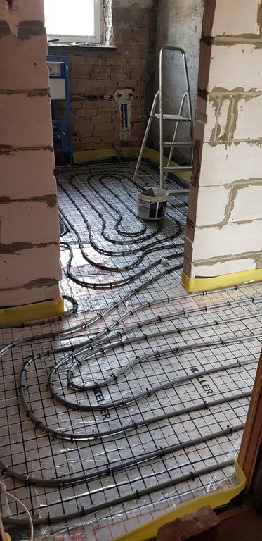

Mianowicie w nowo założonej  instalacji od samego poczatku jest problem z ogrzewaniem dwuch podług ( wc na dole oraz łazieķa na pierwszym piętrze).
Moja nowa instalacja sklada sie z pieca na pellet LAZAR SF 22kw + zasobnik na ciepła wode z cyrkulacją. Piec zasila 4 piony , jednak problem jest na pionie na jakim podłączona jest podłogówka. Wszystko inne śmiga aż miło ..
Pion jaki zasila podłogę  ma wpiety w siebie dwa grzejniki panelowe jakie grzeją właściwie, oraz dwie drabinki jakie też  działają.  Podłogą sterują zawory RTL jakie są ustawione na 50 st ( max)  wtedy podłoga na dole w wc grzeje coś... natomiast podłoga na górze w łazience  próbuję  coś grzać  ale tylko początkowe części  rurek ...
Wszystkimi pionami steruje jedna pompa i zawór 4d - powroty z pionów są ciepłe więc dlaczego podłogi nie grzeja ?

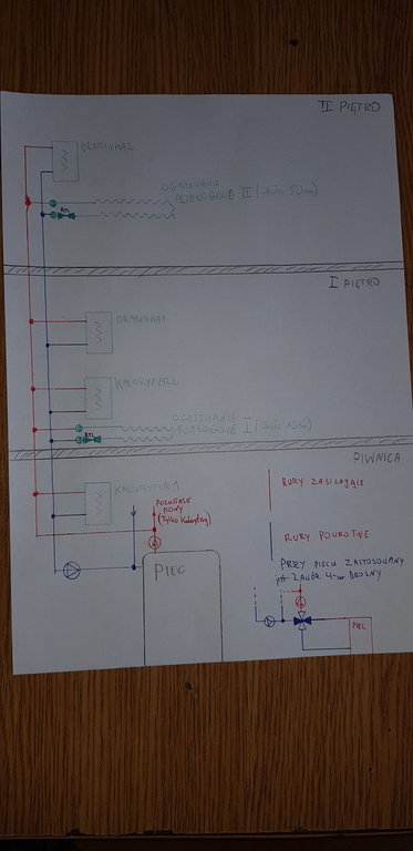

Ponieważ woda płynie tam gdzie ma lżej,czyli przez grzejniki. Te dwie podłogówki to jaką mają powierzchnię,jak długie są pętle,czyli jakiej długości są w nich rurki? Narysuj schemat jak to masz podłączone. Możesz też wrzucić zdjęcia instalacji.

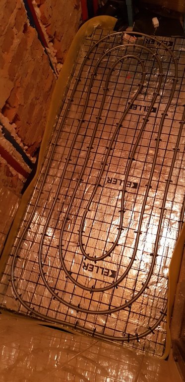

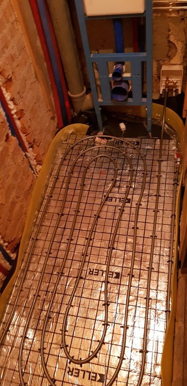

Z głównego pionu wychodzącego z pieca doczepiony jest pion na łazięki,  w tym pionie rury ida do podlogówki na 1 piętrze a po drodze równolegle podpiete sa:  piwnica -1 kaloryfer panelowy, wc na dole - podłogówka okolo 25m rurki oraz drabinka i grzejnik panelowy na półpoetrze, na 1 pietrze podłogówka ma z 60m rury oraz jedna drabinę.. zdjecia instalacji w plikach ?
 Moim zdaniem na ten pion powinny byc wpięte same podłogi i osobna pompa , prawda?

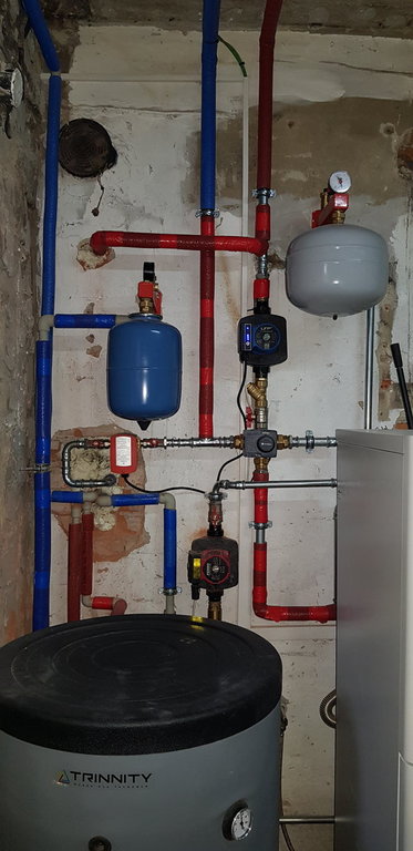

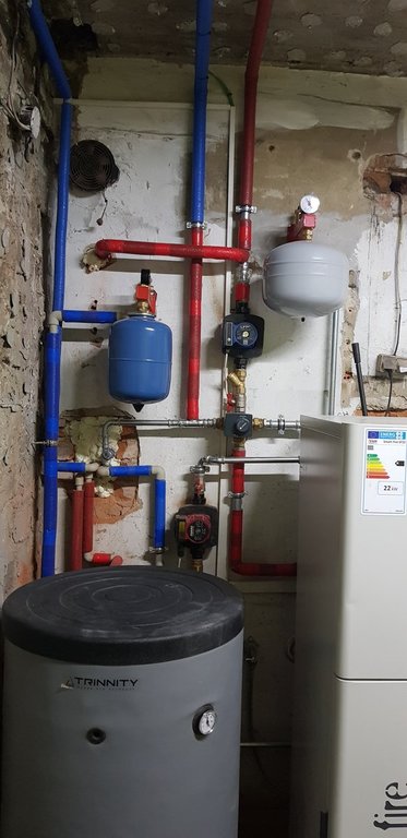

Po przerobieniu pionu, instalacji kolo pieca  wyglada to tak:
Tak jak piszesz najlepiej by było jakby była osobna pompa i zawór sterujący temperaturą na podłogówkę. Tu masz schemat jak to mniej więcej powinno wyglądać.f92c362e95fc67e230abac7dd5bfe90c.jpg

Wez narysuj schemat jak to wszystko pospinane podlogowka na rozdzielaczu i rozdzielacz podpięty pod ten pion.?
Wogole żeby takie coś działało tak jak trzeba to,: od pionu idzie rura .zawor trojdrozny pompa i za pompa te dwie petle czy to na rozdzielaczu czy na trójnikach ale z możliwością regulacji choćby przez zwykly zawor grzejnikowy na imbulsa aby była możliwość ewentualnie zdławić bardzo krotka petle.

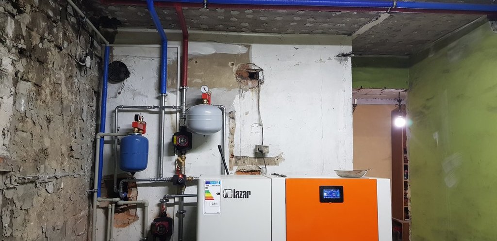

Podłączenie  wyglada tak;
Dodam jeszcze ze fachowcy dołożyli pompe na wyjściu z pionu na jakim jest ogrzewanie podłogowe.  Roznice w grzaniu czuje , jednak górna część  podlogi nie grzeje dalej ....
Zrobilem test i na całym pionie zakręciłem wszystko po za podloga jaka nie grzeje .. na powrocie za pompa od razu czuć  zimny powrót.  Przez okolo 12h nic sie nie zmienilo ... a podloga nie grzeje właściwie ( tylko w niektórych miejscach  czuć tęperaturę- początkowe metry rury ).

Mi jakoś ta pompa która dolozyli i jeszcze na powrocie nie pasuje tam ja bym dał na zasilaniu i za zaworem czterodrogowym .

I tak kolego jest...  na zasilaniu za zaworem plus ta druga pompa na powrocie z pionu
4)patrząc na te cienkie rurki pompa cyrkulacyjna cwu jest za slaba ta na powrocie. Chociaż prawidłowe umieszczenie tej pompki to moim zdaniem na zasilaniu i wpieta tam gdzie filtr pod główna pompka co
A najlepiej to wymontuj ja z tamtad i zaloz   bezpośrednio na podlogowce,kup drugą i na drugiej to samo to ze RTL się zamknie i nie będzie pompa miała obiegu bym juz olal raczej nic pompce się nie stanie zwłaszcza tej do cwu.
