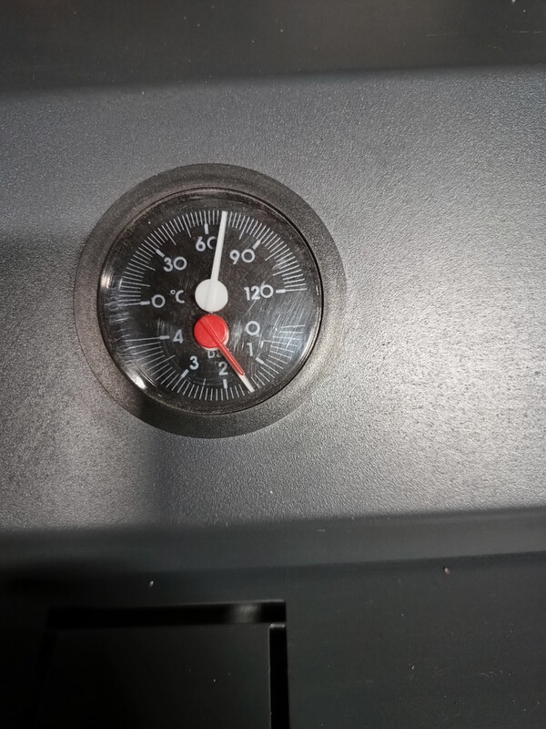

Od września posiadam kocioł Tekla Classico 25kW we współpracy z buforem ciepła 1500l. Niestety "instalatorzy" którzy pierwotnie podjęli się modernizacji starej kotłowni okazali się zupełnie niedoświadczeni w tego typu instalacjach co poskutkowało koniecznością poprawek drugiej ekipy. Ale do rzeczy. Zastanawia mnie fakt że na termometrze zainstalowanym na kotle temperatura wynosi zazwyczaj około 70 stopni, chyba że kocioł po brzegi zapełniony jest węglem to 80, natomiast czunik temperatury na rurze zaraz na wyjściu z kotła pokazuje 50-53 stopnie. Czy taki stan rzeczy może być spowodowany laddomatem z temperaturą 55 stopni? Taki mi załozono, niestety nie znam się tak dobrze na tych urzadzeniach ale czy ten laddomat może powodować to ze woda na wyjściu z kotła ma tylko 50 stopni?

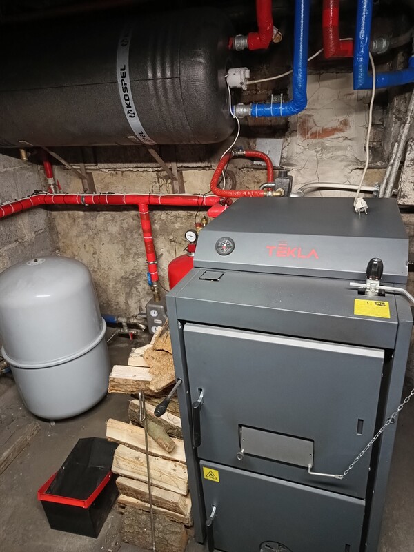

Zdejcja tej instalacji i uloženia czujnikow.

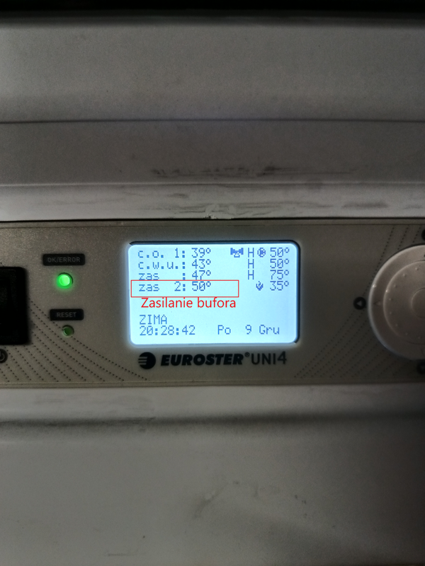

Przesyłam zdjęcia z wczoraj. Na piecu temp. 70 stopni, na wyjściu 50. Czujniki są ok, instalator specjalnie sprawdził na drugim, ja też dołożyłem drugi który doprowadziłem do switcha Wifi aby móc podglądać parametry i pokrywa się z pomiarem do sterownika.

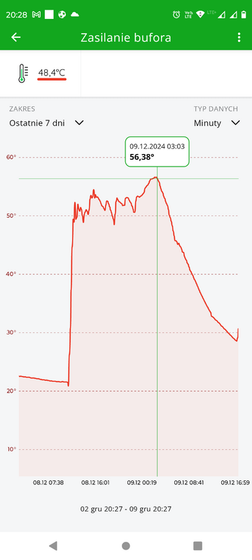

Dodaję jeszcze zrzut z aplikacji Suppla której uzywam do monitoringu temperatur w układzie. Maks temperatura jaką udało się osiągnąć w nocy z niedzieli na pon. to lekko ponad 56 stopni przy dobrze nagrzanym już buforze.

A co to tam za magiczne pokrętło w styropianie jest zaraz za kotlem? Termostat jakiś? Może to blokuje temperaturę, bo przypadek jest niewiarygodny że kocioł mając 70° wypluwa tylko 56°.
Jest do zawór zchładzający, konieczny w układzie zamkniętym w przypadku awarii pompy laddomatu. Otwiera się przy 97 stopniach i wurzuca wrzątek do zlewu dolewając zimnej wody. Bez tego awaria pompy może skończyć się wybuchem kotła. Zaraz na początku eksploatacji miałem przypadek, jak tego zaworu nie było że sterownik nie wiadomo dlaczego odłączył pompę laddomatu co spowodowało gwałtowny wzrost temperatury i uszkodznie zespołu bezpieczeństwa. Nie ma nic wspolnego z przepływem wody z kotła.

Co nie zmienia postaci rzeczy że gubisz gdzieś prawie 20°. 🤔

A może ten termometr na kotle przekłamuje?

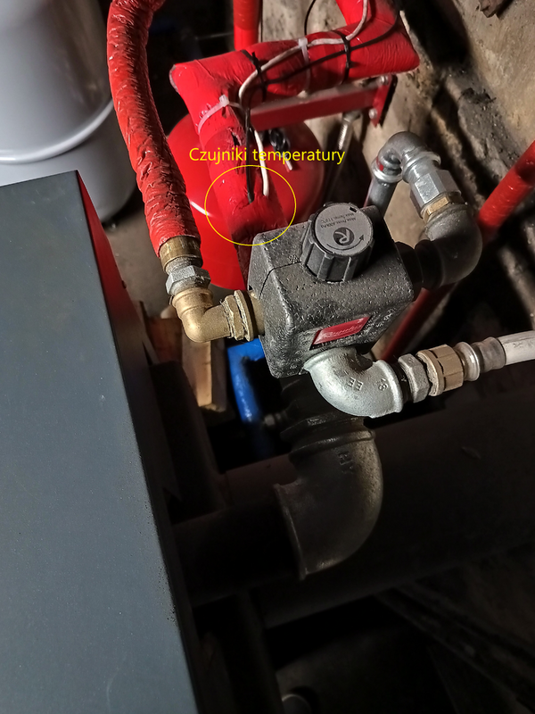

@Marshall0111 daj te czujniki od razu na wyjście z kotła, jeszcze przed tym kolankiem 90. Sprawdź, czy ten zawór nie dolewa ci cały czas zimnej wody do instalacji.

Poniżej zdjęcie z laddomatu z wczoraj, wygląda jakby dostawał te 70 stopni. Czy jest możliwe że przepływ nie odbywa się pełną rurą i czujniki położone na górnej ściance zakłamują? Moze powinienem przełozyć je na doł? A może dzieje się coś zuepłnie innego.

Nie bardzo mi się chce tu w dyskusje wdawać czy ma być tak czy siak, ale jeśli na ladomacie jest termometr i pokazuje to samo co termometr na kotle, a czujnik który jest między nimi pokazuje niższą temperaturę - to problem jest z tym czujnikiem.
