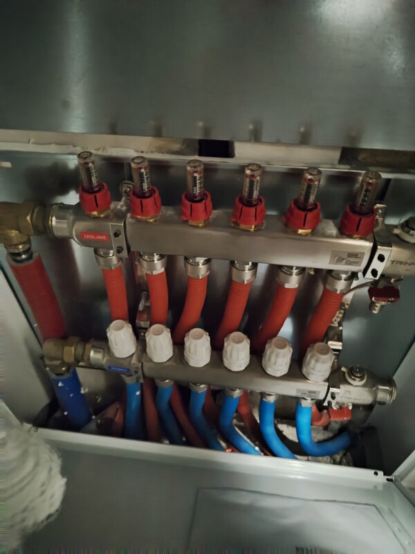

Witam. Posiadam piec Buderus gazowy dwufunkcyjny oraz ogrzewanie w całym domu (85m2)Chciałem włączyć ogrzewanie bo zrobiło się zimni ale piec nie grzeje podłogi. Pracuje ale płomień się nie załącza dla ogrzewania. Zadałem temperaturę 24.6 stopnia a w domu jest 20.8 i ciągle spada. Rury w rozdzielaczu tam gdzie jest powrót itp  są zimne a przepływy w tych kielichach stoją w miejscu i góry. Podłoga też zimna. Tak jak by piec nie grzał nic. Jest tak już 4 dzień. Nawet zużycie gazu nie idzie w momencie jak niby się załącza że grzać
Dodam że wodę grzeje normalnie. Instalacja ma rok i cała zimę grzała oraz nie było nic ruszane w tej Skrzyczne.

W poprzednim temacie napisałeś, że serwisant wyłączył tryb ręczny i ustawił sterowanie przez Salusa. Jak jest obecnie?
Stało się to właśnie po jego wizycie. Obecnie przestawiłem znów w tryb grzania ciągłego. Ale na obu nie grzeje trybach. Nawet jak Salus da znać że spadła temp. To piec się włączy ale bez płomienia. Podłoga nie nagrzewa się w ogóle
Tak dokładnie.
Programator Salus w ogóle pokazuje że piecyk powinien grzać bo kręci się tam taka tarcza a na piecu brak płomienia oraz rury dalej zimne.
Programator od 3 dni wskazuje że powinno grzać, a temperatura spada / stoi w miejscu. Zresztą nawet licznik od gazu stoi w miejscu. Na piecu brak płomienia

Ten tryb grzania ciągłego nazywa się trybem awaryjnym i gdy jest aktywny, to na kotle powinna wyświetlać się temperatura zadana w taki sposób jak poniżej, a ikona grzejnika ma migać. Jeżeli jest inaczej, to tryb nie jest włączony.
Dokładnie tak mam. I tak jak wyżej pisałem programator kręci tym kołem który oznacza że piec powinien grzać a niestety nie grzeje.
Ikona grzejnika miga, czy wyświetla się w sposób ciągły? Czy potrafisz wejść w menu serwisowe i podać aktualny status (kod) pracy kotła?
Edytowane przez h3nio
Ikona grzejnika miga. Nie załącza się płomień. Nie mam pojęcia jak wejść w menu serwis
Edytowane przez dawidox
Zrób tak jak jest napisane poniżej i podaj, co wyświetla funkcja 1-A1 i 1-A2.
Kod 200 oznacza, że kocioł jest w trybie grzania. Nie wiem dlaczego nie odpala, wołaj tego magika co był na przeglądzie.
Właśnie wszystko sugeruje że powinien grzać a jednak. Tak będę go wzywał.
A co się stanie jak zresetuje kocioł ? Czuba trzeba nacisnąć jednocześnie strzałki
Reset robi się, gdy kocioł wyświetla usterkę, ale możesz spróbować. Próbowałeś odłączyć kocioł od zasilania?
Tak, nic to nie dało. Nazwałeś ten tryb grzania "awaryjny" czyli rozumiem że nie powinno się go używać na co dzień ? Osobiście wolę jak podłoga wygrzana  niż ma się wychodząc i włączać
W instrukcji jest napisane, że tylko w awaryjnych sytuacjach, np. gdy przestanie działać zewnętrzny regulator/termostat. Jeżeli kocioł ma działać ciągle bez termostatu, to w miejscu jego podłączenia powinna być zworka.
@h3nio powiedz mi jeszcze proszę czy jeśli programator wskazuje te kręcenie się koła ( oznaczające że piec ma grzać ) to jednocześnie ma piecu powinien wyświetlać się płomień ?
Tak, na kotle powinien być płomień. W awaryjnym ma grzać bez względu na to, czy sterownik jest podłączony. Jak wyłączysz tryb awaryjny, to jaka temperatura widnieje na wyświetlaczu kotła?
