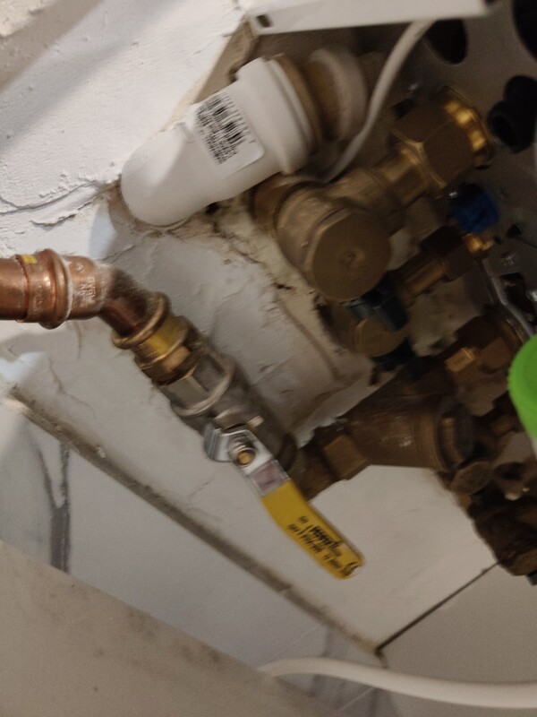

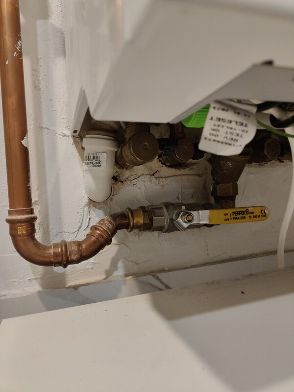

  1. @h3nio tak informacyjnie. Dziś był serwisant. Z piecem wszystko ok. Zapchane było kolanko które idzie do podłogówki. Nie oddawał ciepła, aż piec się przegrzewał. Odkręcił je i zaczęło działać.
  2. Ok. W każdym razie w poniedziałek ma być serwisant. Dziś zajechał na szybko przejazdem gościu co montował całą instalację. Włączył jakiś tryb kominiarza czy coś to jedyne co to się zawór zasilający od podłogówki podgrzal i później dalej nic po ostygnięciu nie ruszam Dzięki ogólnie za odp.

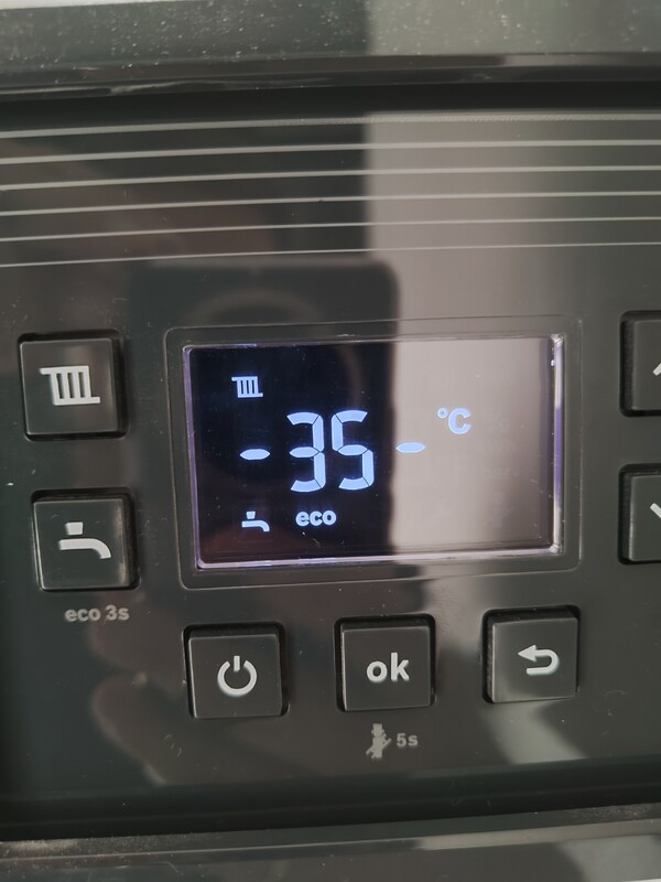

  3. -35- w trybie awaryjnym. Brak płomienia podłoga zimna, rury od podłogi zimne. Nawet testowałem już 45 stopni na awaryjnym i nic
  4. @samborale chyba wtedy by grzał w tym trybie awaryjnym. A w obu nie grzeje

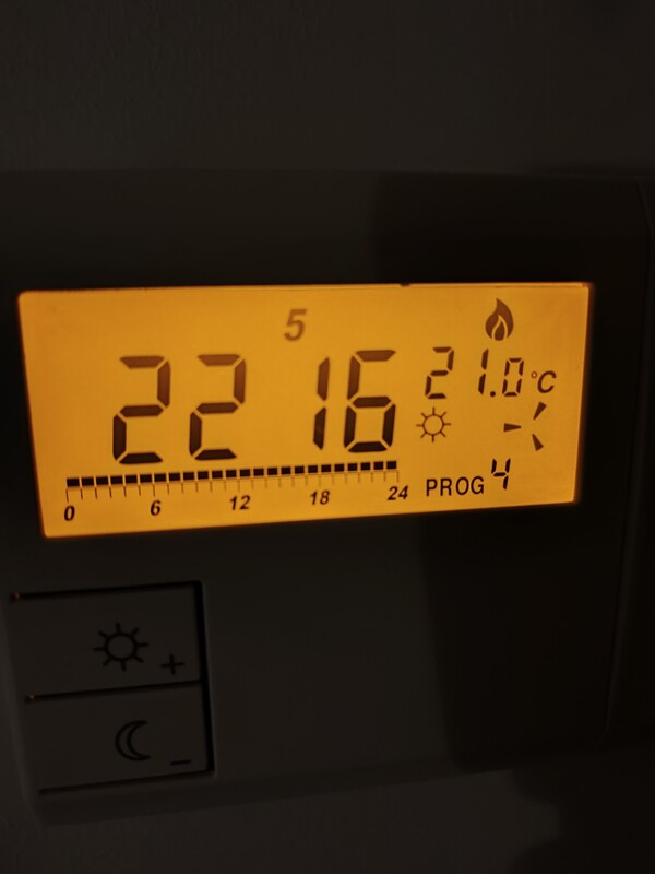

  5. @h3nio powiedz mi jeszcze proszę czy jeśli programator wskazuje te kręcenie się koła ( oznaczające że piec ma grzać ) to jednocześnie ma piecu powinien wyświetlać się płomień ?
  6. Tak, nic to nie dało. Nazwałeś ten tryb grzania "awaryjny" czyli rozumiem że nie powinno się go używać na co dzień ? Osobiście wolę jak podłoga wygrzana niż ma się wychodząc i włączać
  7. Właśnie wszystko sugeruje że powinien grzać a jednak. Tak będę go wzywał. A co się stanie jak zresetuje kocioł ? Czuba trzeba nacisnąć jednocześnie strzałki
  8. Nie wiem czy dobrze zrobiłem 1a1 200 1A2 0 się wyświetla

  10. Ikona grzejnika miga. Nie załącza się płomień. Nie mam pojęcia jak wejść w menu serwis
  11. Dokładnie tak mam. I tak jak wyżej pisałem programator kręci tym kołem który oznacza że piec powinien grzać a niestety nie grzeje.
