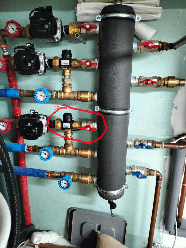

Nie wiem czy w dobry miejscu pisze nie jestem fachowcem ale chciałbym zaciągnąc porady posiadam istalacje ogrzewania na sprzegle hydraulicznym TERWAT 2 zasilania kocioł gazowy immergas victitera oraz piec weglowy nie używany ale jest podpiety jako 2 zródło ciepła są 3 pietra na parterze są kaloryfery na 1 ogrzewanie podłogowe i na 2 ogrzewanie podłogowe
i moje pytanie jest takie zaznaczony obieg to drugie pietro jesli włąćże ogrzewanie na 2 lub 3 pietrach to zaznaczoy obieg nagrzewa sie bardzo długo bez znaczniea czy włącze parter i 2 pietro czy 1 pitro i drugie pietro zawsze tak samo rura którą zaznaczyłem zawsze jest dużo zimniejsza jeśli włącze tylko ten obieg jest wszystko ok dodam ze wszystko jest odpowietrzone zawory esbs są sprawne i preczyszczone pytanie tylko czemu akurat ten obieg czyli to co zaznaczone nagrzewan sie dużo pózniej niż reszta
może jest cos zle podlaczone ?? proszę i poradę
Norma,woda układa się warstwowo. Góra gorąca dół zimny. Przecież sprzęgło nie jest gorące na całej wysokości. Tym bardziej że zasilanie jest na samej górze.

Prawdopodobnie masz zle podlaczone to sprzeglo. Sciagnij instrukcje producenta i popatrz gdzie powinno byc zasilanie a gdzie powroty.
PS. Przy takim rozwiazaniu (sprzegle)  trzeba sie zastanowic jaka moc cieplna przenosi kazdy obwod co wiaze sie z temperatura i przeplywem.

Dzięki za podpowiedź - szukałem na stronie producenta ale niestety żadnych schematów nie znalazłem ... Wydaje mi że każdy obig powinien mieć taką samą temperatura - tam gdzie zaznaczyłem - na wejściu wiadomo później w zależności od ilości metrów podłogówki ale zaraz za sprzegłęm tam przed pompa temperatura powinna być zbliżona na każdym obiegu a nie że jedna ciepła druga zimna a  po jakimś czasie sie nagrzewa
Poniewaz przeplyw jest „staly” i wiekszy niz po stronie kotla stad temperatura bedzie rozna. Nie wazne.
Zwieksz maksymalnie pompe po stronie kotla.
Przy czym i tak na obiegu dolnym bedzie zawsze nizsza temperatura poniewaz nad nim jest powrot z obiegu pierwszego. Dlatego chcialem zebys sprawdzil dtr. Cos jak ponizej:

znalazłem coś takiego na stronie  jak w na zdjęciu czyli wychodzi na to że chyba dobrze podłączone jedynie zastanawia mnie tylko czemu średnica wejścia żródła ciepła u mnie na sprzęgle ma 2 różne średnice wejście 2 różne średnice wyjście 2 różne średnice

Mozliwe ze wstawile blache w srodku. Tego nie wiem.
Podnies wydatek na pompie w kotle. I zobacz czy cos sie zmienilo.

Podniosłem na max nic to nie zmieniło jedynie na obiegu z 1 piętra zmniejszyłem prędkość pompy wtedy w miarę się wyrównują temperatury ale jak zmiejsze prędkość pompy to przepływy na podłogowe spadają ...
Nie jestem pewien czy ten schemat ktory pokazales jest prawidlowy czy to tylko jakas ladna ilustracja. Jesli w tym sprzegle nie ma blachy kierunkowej to przy tak zlozonym zawsze bedziesz miec ten problem.
Szkoda ze nie mozesz podac przeplywow w obiegu kotlowym i obiegach CO. Jesli przeplywy po stronie CO sa wieksze niz po stronie kotla to temperatura zawsze będzie nizsza.

Z tego co pamiętam sprzęgło przyszło złożone jedynie nie było wkręcone zasilanie od strony kotła a reszta była poskładana czyli jedyna pomyłka może być w podłączeniu zasilania sprzęgła
Jeszcze jedno pytanie może temperatura która zadaje na kotle jest za niska jest 55 stopni może dać większą ?? Ale dałem tak ponieważ i tak są tam zawory esbs do temperatury 55 i mieszaja

Na kaloryfery prawdopodobnie ma isc wyzsza temperatura np. 50C (moze mniej moze wiecej) i tyle co na kaloryfery zadajesz na kotle. Wiec w zamysle zawory maja obnizyc temperature na podlogowke do np. 30.  Tylko ze ktos zapomnial o bilansie przeplywow.
Jak „zjadles” cieplo (przeplyw) na pierwszym obiegu to na drugim juz go zabraknie…
Kolega Sambor dobrze napisał że to g....o. Sprzęgło powinno mieć zasilania i samej góry, tak masz poniekąd, ale powrót powyżej środka sprzęgła. Jak grzejesz wodę cwu? Na samej górze powinien być boiler cwu, powrót od niego na samym dole, później grzejniki ale powrót następny nad najniższym powrotem czyli powrotem cwu. Dopiero następne mają lecieć podłogówki. Napisałem że powroty powinny być powyżej połowy sprzęgła, bo montujesz pompę za kotlem na powrocie i ustawiasz ją mocniej niż pompy obiegowe i cały czas masz cyrkulacje wody gorącej a dół sprzęgła dogrzewa ci powrót z cwu.
