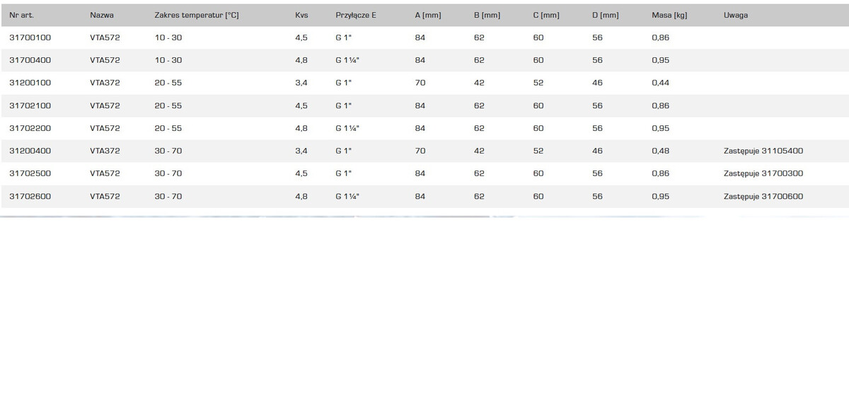

Powracając do zaworów  to na ochronę powrotu Esbe Vtc511 temp 60 stopni, przyłącze 1 cal, kvs 9.  A jeszcze jaki zawór mieszający na grzejniki zastosować?

No i taki byłby dla mnie dobry bo nie trzeba dodatkowego sterownika, tylko że one mają kvs sporo poniżej 4. A z kolei zawory 3d mieszające z siłownikiem mają sporo większe kvs. Widziałem afriso ma zawór z regulowanym kvs, tylko czy warty jest on uwagi?
A te zawory termostatyczne z możliwością ustawiania temp to są te co montuje się na c.w.u?
Czy do CWU czy do CO to są takie same zawory, tylko te do CO muszą mieć trochę inny zakres regulacji temp i większe Kvs.
Popatrz na VTA572 czy VTA577, mają Kvs takie jak trzeba, tylko max temp nastawiana to 55C, gdyż są głównie dla podłogówki.
Natomiast może wystarczyć VTA522 - ten ma reg do 65C  i  Kvs =3,4.
Dodatkowo - jak wybierzesz 3-D o relatywnie małym Kvs to może być potrzebna większa pompa, ale to trzeba policzyć
Patrzałem na stronie esbe i maja zawory VTA572 w wersji z zakresem temp 30-70 st. przy przyłączach 1 cal kvs 4,5 a przy przyłączach 5/4 cala kvs 4,8. Wkręcając redukcje można zrobić przyłącza 1 calowe. Zakres temperatur pasuje, pytanie jaki kvs brać?
