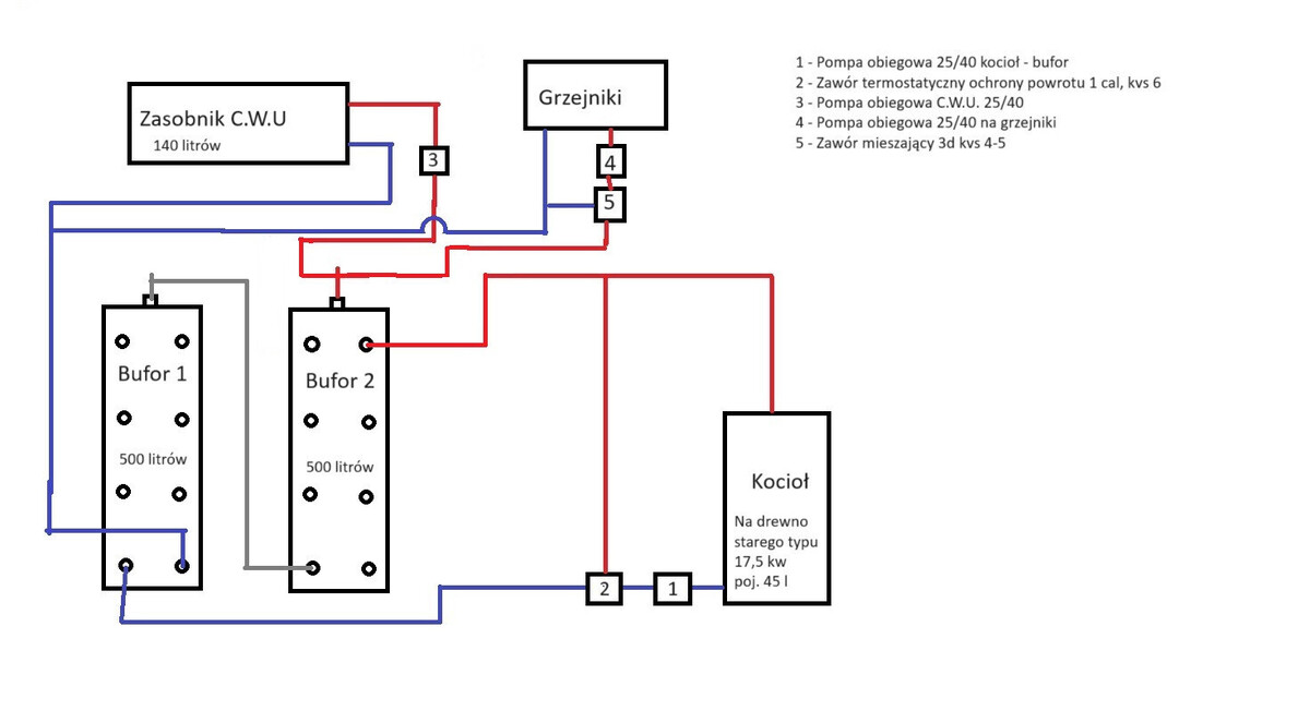

Witam. Potrzebuje dobrać zawór 3 drogowy który będzie mieszał wodę idącą na grzejniki, gorąca z bufora i zimną z powrotu. Jaką  średnice i jakie kvs dobrać?  Grzejniki jakie mam to 7x120cm, 3x140cm, 1x40cm, drabinka łazienkowa wysokość 50 cm i drabinka łazienkowa wysokość 160cm. Ewentualnie jak to za dużo jak na jeden obieg, to jest możliwość rozbicia na dwa obiegi, wtedy jeden obieg to: 4x1230cm, 2x140cm. Drugi obieg to: 3x120cm, 1x40cm, drabinka łazienkowa wysokość 50cm, drabinka łazienkowa 160cm
Drugi zawór jaki potrzebuje to zawór 3 drogowy, który pełniłby ochronę powrotu. Mam kocioł na drewno (kopciuch) do którego chce podłączyć dwa bufory po 500l. Z pieca wychodzą rury o średnicy 5/4 cala. I takimi rurami chce połączyć kocioł z buforami. Zawór myślałem, żeby też dać 5/4 cala ale jaki kvs dobrać?

1 obieg grzejnikowy wystarczy, zaw 3-D na grzejniki o Kvs 4-5.
Na powrocie z bufora zaw termostatyczny ochrony powrotu 1" 60C, Kvs max 6
Jak dasz za duże zawory 3-D , to nie będzie prawidłowego mieszania.
Jak sterownik obsługuje zaw 3-D i sterowanie 3-D wg krzywej grzewczej to warto dać 3-D z siłownikiem, jak kasy mało to siłownik zawsze można dostawić w późniejszym czasie.
Przy zaworze 3 drogowym 1 calowym to połączenie bufora i kotła robić też calowymi rurami czy rurami 5/4 cala i tylko zredukowane przy zaworze na 1 cal?
Zapomniałem o tym napisać, moc 17,5 kW. Piec starego typu tzw kopciuch.
To jak pisałem 1" wystarczy, ew bufory miedzy sobą połączyć grubszą rurą.

Na obieg grzejnikowy możesz zastosować zawór ESBE VRG 132 Kvs=4 nr kat.11602200 Zawór będzie miał gwinty 1"zewnętrzne,do tego  półsrubunki 1"x1" Wracając do zaworu ochrony powrotu,pompa przy nim jest montowana na powrocie i teoretycznie gdyby działała np.40ka na max to naczynie powinno być 2,8m nad najwyższym grzejnikiem.Nizszy bieg pompy odpowiednio może być niżej naczynie w przeciwnym przypadku może wywalać wodę z naczynia.ESBE ma zawory 3/4" ochrony powrotu serii 300 ale mają Kvs zaledwie 3,2 ewentualnie VTC 412 Kvs=5,5 gwint zewn.1"(tylko tu wkładka nie większa niż 55st) i jeszcze jedna opcja zawór VTC422 z możliwością regulacji temp.w zakresie 50-70 Kvs=4,5

Piec na drewno starego typu (kopciuch) o mocy 17,5 kW
Dwa bufor po 500l połączone szeregowo
Zasobnik C.W.U. - 140l
Układ otwarty
Przyłącza w buforze to 6/4 cala, przyłącza w piecu 5/4 cala
W tych rozbitych tematach pytałem o dobór zaworu 3-d mieszającego na grzejniki, zaworu ochrony powrotu na obiegu kocioł-bufor. O dobór pomp obiegowych do obiegu kocioł - bufory, pompe na obieg grzejnikowy, i pompe na zasobnik C.W.U. O grubość rur i schemat podłączenia.
W dwóch innych tematach polecana schemat taki jak poniżej. Rury po całej kotłowni 1 cal. Trzy pompy 25/40.
Podsumowując, będzie to dobrze działać? I jakie te zawory dobrać?
@sambor A jaka temperatura? 60 stopni? Przyłącza do zaworu 1 cal ?

Tak,VTC 60C wystarczy
