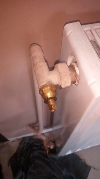

Witam. Mam pytanie gdzie dostane taki nowy zaworek do grzejnika albo czym to zastąpić. 434de202ba7575074fa7dd5b84071105.jpg

Idziesz do byle jakiego sklepu hydraulicznego i prosisz o 'zawor grzejnikowy katowy do wlutowania 15 x 1/2'' ', wykrecasz z nowego zaworu pokretlo i montujesz je w swoj zawor. Korpus chowasz do szuflady - kiedys sie przyda.
