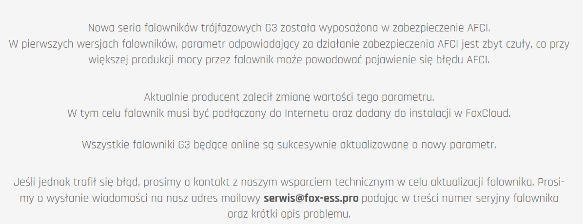

Dziś po wyprodukowaniu 14 kwh falowinik foxess powiedział a wal się , bład AFCI fault podobno to jakieś zabezpieczenie przeciw łukowi elektrycznemu wszystko fajnie ale skasować się tego nie da przynajmniej ja nie umiem , stringi odpinałem na przemian a w stringach napięcie takie jakie powinno być , servis oczywiście nie odbiera bo to sobota a w sobota to nie robota no i bęc.

To gdzieś na połączeniach jest zły zestyk- sprawdzaj wtyczki, gdzie nie kontaktuje.
Odpinałem najpierw 1 string potem drugi ale błąd już został na stale nawet świeci jak AC wyłączę i to dziwne.

Zaktualizuj soft:
Podepnij go do sieci, powinien sam zassać.
Masz na myśli apkę FoxCloud ?? jeśli tak to mam ją w smartfonie , czy jeszcze jakaś chmura ich ?

Widzę że macie radochę , ja też bo udało mi się wejść w menu i skasować błąd ,praca elektrowni w toku.
mam starą wersję oprogramowania w nowej to poprawili już tak czułe to nie jest.

sambor stringi są ok ,to wina starego oprogramowania oni sami to na swojej stronie piszą ,nowe oprogramowanie pozbawia tego problemu.

Wczoraj napisałem maila do serwisu i z samego rana zaktualizowali falownik i myślę że już będzie ok.
