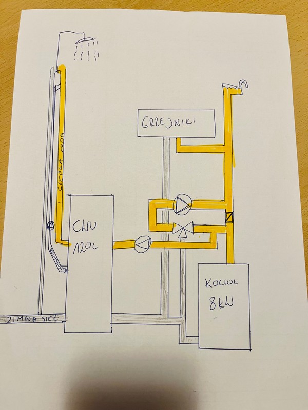

i jeszcze jedna prośba: zerknięcie fachowym okiem czy ta instalacja jest wykonana prawidłowo? Z góry dzięki.

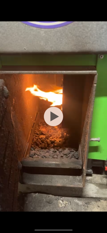

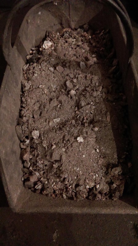

Wrzuć zdjęcie albo filmik jak się pali. Może też być zdjęcie popiołu. Od kiedy kocioł działa? Jakie spalanie było wcześniej?
 Nie umiem wstawić filmiku,ale popiół wygląda mniej więcej takjak na zdjęciu no może było troszkę więcej tych brył, Kocioł chodził 2 tygodnie bo wtedy byłem na urlopie w PL.
zastanawia mnie czy mieszacz 3D między pompą CWU a  pompą CO jest na właściwym miejscu.
zerknij na mój rysunek to będziesz wiedział o co chodzi.
dzieki 🙂
Generalnie instalacja jest zrobiona trochę na dziko i podłączenie naczynia przelewowego nie jest do końca prawidłowe, powroty z zaworu i bojlera też powinny raczej być zamienione między sobą. Ala to nie powoduje tak dużego spalania w stosunku do takiej powierzchni. Trzeba zająć się prawidłowym działaniem palnika. Wygląda jakby było za mało powietrza bo jest trochę niedopału i z palnika wychodzą jakby języki ognia, a w SV200 nie powinno tak się dziać. Od jak dawna działa ten piec i kiedy była czyszczona komora pod paleniskiem i ruszt palnika?
W SVce powinno się na pełnej mocy palić mniej więcej tak (to też zależy od rodzaju węgla, tutaj akurat Retopal, podobny do Karlika):
Druga sprawa, bo piszesz że kocioł chodził jak byłeś na urlopie. A czy przypadkiem nie nagrzewałeś wychłodzonego mieszkania od np. 5 stopni? Wtedy spalanie będzie o wiele większe niż normalnie. Ustawione masz 60 stopni, a ile piec utrzymuje? Bo rozumiem że nie dobija do 60.
Hej
czy jeżeli bym przerobił instalacje na taką jak na załączonym rysunku to byłoby ok?
