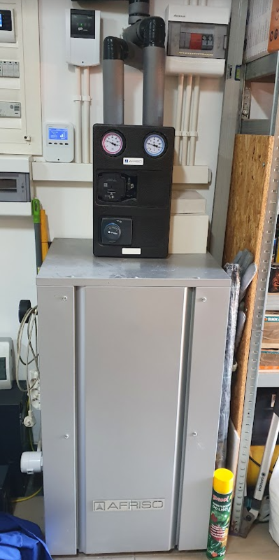

Jest gotowe rozwiązanie. Bufor 160 litrów. Mają też dostępne sprzęgło 50 litrów.
A u mnie to tak wygląda. Ten bufor ma bardzo fajną budowę. Po środku jest przegroda, a powrót, który jest w górnej części ma rurę na sam dół bufora. Zasilanie z kotła jest z dwóch stron nad przegrodą na wysokości 2/3 , a powrót do kotła pod przegrodą na wysokości 1/3. Jak grzeję kotłem gazowym, to bufor ma temperaturę trochę wyższą od zasilania OP. Kilka razy na dobę kocioł gazowy dogrzewa do wyższej temperatury, ale tego nie umie rozkminić, dlaczego tak się dzieje. Jak jest wystarczająca produkcja z PV, to włącza się grzałka, a gaz wyłącza. Bez tego bufora nie byłbym w stanie tego ogarnąć.
