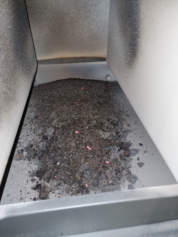

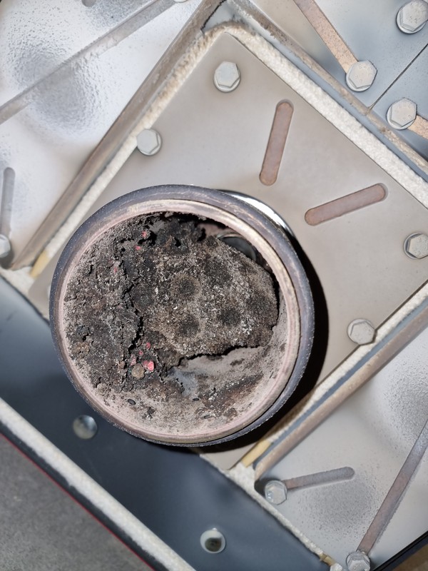

Jutro wypróbuje jakiś sosnowy np i zobaczę jak będzie. Lepiej niż na mocy max chodzi na około 8kw. Wtedy potrafi płomień być i cały dzień na 100% ale tylko na testy przy dużym odbiorze ciepła bo na codzień 8kw bez przerwy nie do wytrzymania pod względem temperatury w domu.  A i zapomniałem dodać zdjecia jak wygląda palnik po dobie palenia i popiół
Nie chcę Cię martwić kolego, ale na zdjęciach, kiepsko to wygląda... O ile komora spalania wygląda pięknie, to wnętrze palnika i popiół,to jest bieda z nędzą...
Od kilku lat palę tym samym pelletem sosnowym w palniku 36kw. Prawdę powiedziawszy, nawet wydajność podajnika nie zmienia się w kolejnych partiach pelletu. Wstyd się przyznać, ale palnik czyszczę 1-3 razy na sezon. Serwis pełny, ze smarowaniem łożysk, zrobiłem samodzielnie dopiero po 3 latach. Prawdę powiedziawszy, mogłem go nie robić, bo wszystko jest w porządku.
Ale moja rura palnika, bez czyszczenia wygląda o niebo lepiej.

Musisz zwrócić uwagę na rurę paleniskową palnika. Kosztuje kilkaset złotych. Widziałem rury paleniskowe wypalone na papier, jak firanka. Musisz czyścić palnik i udrażniać otwory nadmuchowe, bo twoje zdjęcie palnika wygląda po prostu źle.
