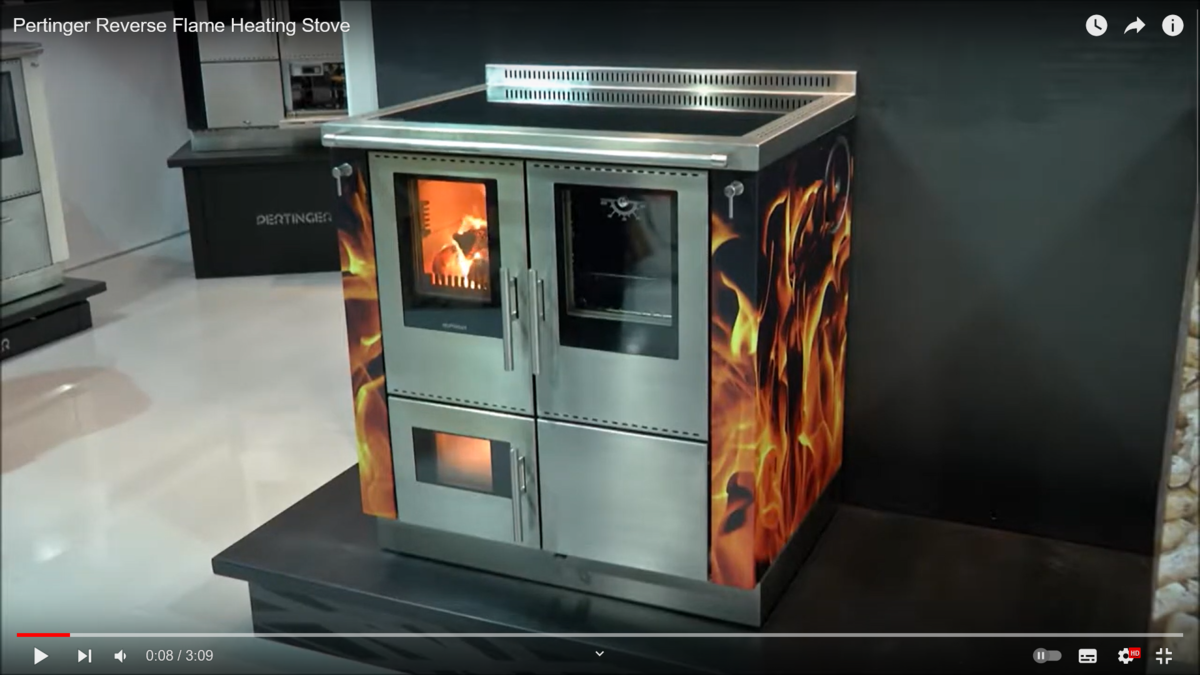

Znalazłem jak na razie jedną piecokuchnię Pertinger Reverse Flame Heating Stove – wrzucę też parę znalezionych informacji:
obraz filmu:
strona z informacjami:
https://www.pertinger.com/en/heating-stoves/heating-stoves-reverse-flame/19-7.html
przekrój:
za: https://www.pertinger.com/images/content/99580_11663_3_C_870_570_0_1799642/der-innovative-feuerraum-01.png
to chyba przekrój pokazujący działanie:
za: https://pl.pinterest.com/pin/reverse-flame-cooking-stoves-by-pertinger--345862446395546765/
to chyba cennik wskazujący że cena to od 6.885,00 € w górę:
https://www.magiaognia.com/static/upload/store/_old/pliki/pertingercennik2022-pl.pdf
natomiast wydaje mi się, że powinno istnieć coś w dużo bardziej przystępnej cenie

Jak na złotówki to drogo a co dopiero taka cena w Euro. Trochę z kosmosu te ceny jak za trochę szamotu i ruszt.
