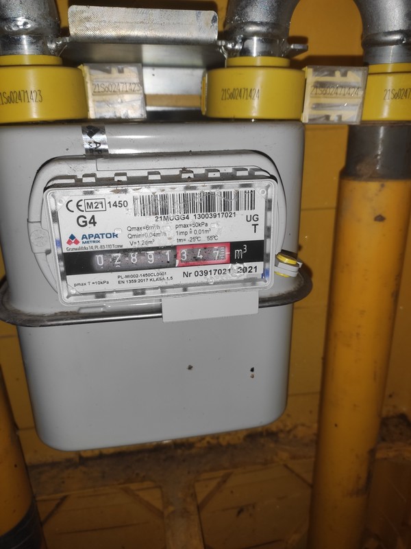

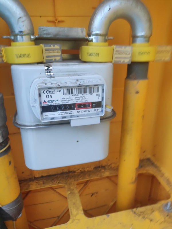

IMG_20231204_054315.thumb.jpg.d334783f03429479f6e8a8ed7ef2c6af.jpgIMG_20231203_074809.thumb.jpg.2fbfa61b2da6b7eb4c34b652ab37cc61.jpgDla potwierdzenia dołączam zdjęcia z zużycia gazu z ostatniej doby.
