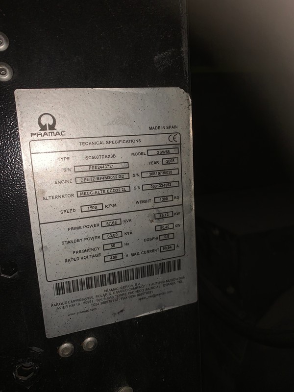

[mention=107613]add72[/mention] tą tabliczkę znamionowa co dodałeś to agregat prądotwórczy. Co on ma wspólnego z tematem?
Kpiny ps. Zarty se kolega urzadza.

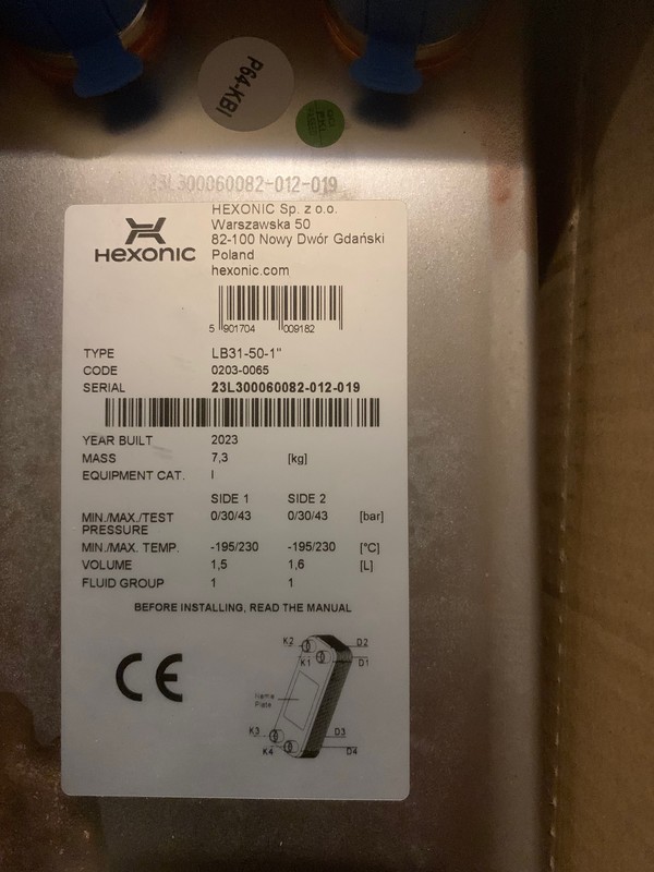

Witam ta tabliczka to pomyłka.  Tutaj jest właściwa
  • Rozwiązanie
Wymiennik 40 płytowy będzie powodował stratę ciśnienia do 10kPa (przy przepływie 1.2m³/h), natomiast na 200m rury 32 będzie strata ok35kPa, czyli razem max45kPa.
Pompa podnosi słup wody do 6m, co odpowiada ciśnieniu 60kPa, a więc powinna podołać zadaniu. ?
Nie żarty kolego tylko pomyłka. Ale dzięki za zrozumienie
