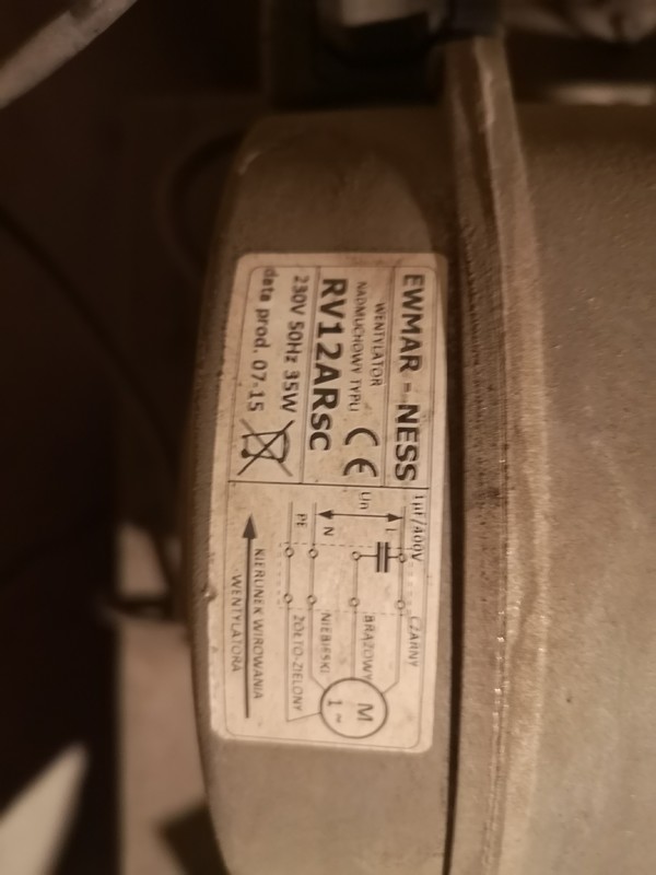

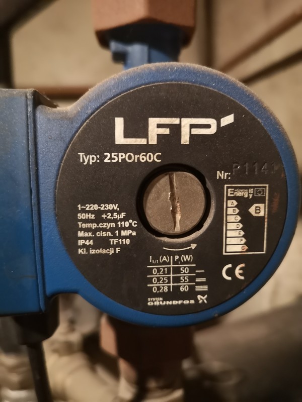

Potrzebuje pomocy w zakupie UPS do pieca CO piec zwykły z nadmuchem plus pompka obiegowa
Jaką moc wybrać i co najważniejsze jaka firma z tego co czytałem to Volt i Kemot odpada bo są podobno mocno awaryjne

U Ciebie w zupełności wystarczy 500W.
