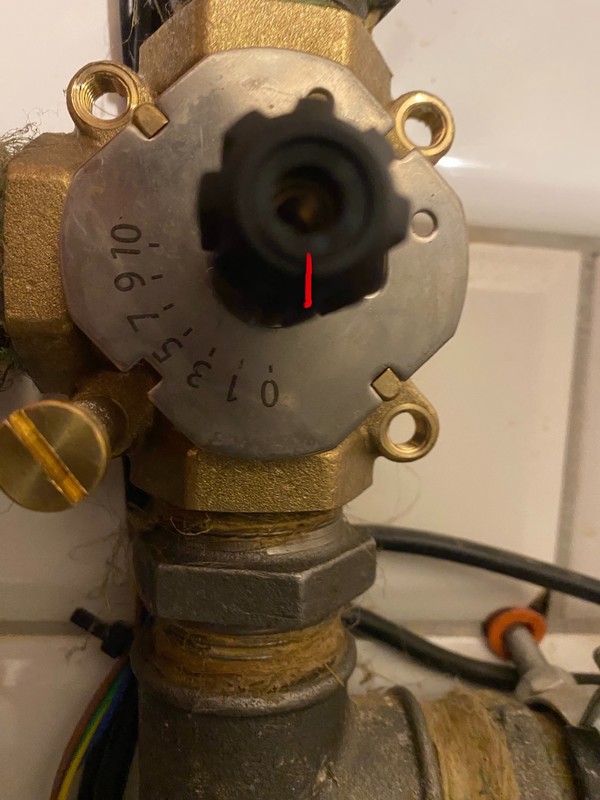

Mieszacz 3d. Od dołu zasilenie z kotła, a z lewej powrót. W takiej pozycji piec otrzymuje informację o zamknięciu zaworu mieszacza 0%.IMG-9823.thumb.jpg.f6f44badcd6e961fa7a2c705cda8f3b2.jpg
Podłączenie poprawne. Pozostaje sprawdzić jak jest ustawione zwierciadło po zdjęciu siłownika.

Siłownik to hpcontrol AM8. Siłownik przed demontażem był w tej samej pozycji co na zdjęciu powyżej. Śruba mocująca siłownik była minimalnie dokręcona, wystarczyły w zasadzie 2 obroty śrubokrętem, żeby doprowadzić do wykręcenia.
Plaskim zdejmij jeszcze z trzpienia. Jakiego producenta jest sam zawór mieszający.

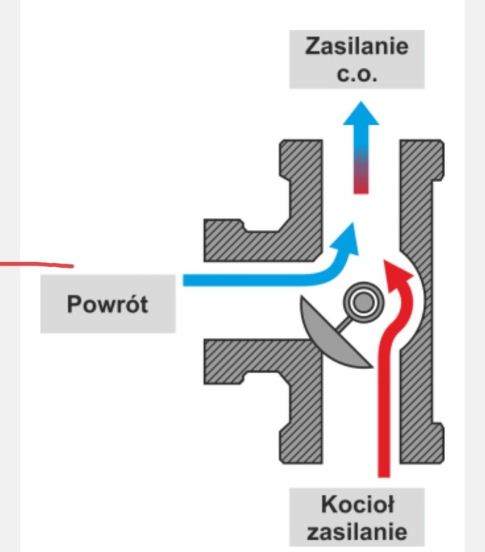

Moim zdaniem jest odwrotnie ustawiony. Półksiężyc w zaworze powinien zamykać powrót wtedy otwarcie powinno pokazywać 100% Teraz on albo zamyka zasilanie albo wyjście. To pokrętło tym szerszym zębem powinno byś skierowane do powrotu i dopiero należy właściwie osadzić tabliczkę z zakresem regulacji.
Screenshot_2023-10-07-14-23-48-23_40deb401b9ffe8e1df2f1cc5ba480b12.thumb.jpg.e78f39a6d92ed0edefe92aa36875f06d.jpg
@Epos ściągnij ten adapter zębaty i zrób zdjęcie osi, na tej podstawie będzie można ustawić. Druga możliwość ściągnąć tabliczkę i tak ustawiać aby temperatura na wyjściu jak i z kotła była taka sama. Wtedy otwarcie jest 100% wskaźnik powinien być na 10 a zamykanie do 0 powinno być w lewo. Wcześniej pokazywał ci otwarcie 100%bo nie mógł uzyskać zadanej temperatury .
Istnieje możliwość, że mieszacz podwieszał się na tej "śrubie" w lewym rogu albo na kablu, który doprowadza zasilanie, bo był ściągnięty mocno w dół w wiązce z innymi kablami. Adapter niestety nie ma ochoty zostać zdemontowany. Natomiast co trudno uchwycić na zdjęciach, zaznaczyłem czerwoną kreską, na adapterze jest rowek, który w takiej pozycji wskazuje na 0. Czy na tej podstawie można ustawić moment zamknięcia zaworu? Siłownik rozkręca zawór w prawo co nijak ma się później do tej skali. Poza tym gdy piec zamknął zawór na 0% po zakończeniu pracy, a zawór przyjął pozycję jak na zdjęciu, temperatura na mieszaczu wzrosła o kilka stopni.
Adapter podważ wkrętakiem na dźwignie i powinien wyskoczyć. Jest to niezbędne aby właściwie ustawić tabliczkę . Łatwo będzie ci też ustawić jak pisałem wcześniej . Masz temperaturę pieca i masz temperaturę z czujnika zaworu zmieniając położenie będziesz widział. Ale i tak niezbędne jest ściągnięcie tego adaptera. Bo on ma ząbek który porusza się w zakresie tego wycięcia na tabliczce. Jak go nie ściągniesz nie zmienisz położenia. To nacięcie zaznaczone przez ciebie najprawdopodobniej powinno być w poziomie i wskazywać na powrót. Druga sprawa to musisz sprawdzić w ustawieniach ręcznych - zawór , tam powinno być otwieranie lub zamykanie . Jeżeli to się nie zgadza wystarczy zmienić podłączenie siłownika zamienić miejscami kabel zasilający. Nic nie piszesz od kiedy taka sytuacja. Jeżeli to wystąpiło po założeniu siłownika najpierw zamień kable.
