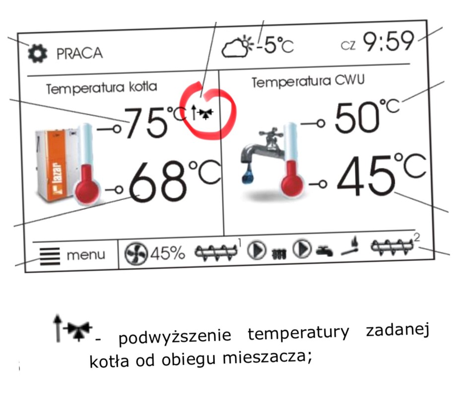

  2. 1. Zauważyłem na piecu po powrocie ikonę która oznacza, że mieszacz podbija temperaturę pieca - w obu ta sama krzywa grzewcza. Czyli lepiej jak ustawiam na sztywno jakieś 70°C żeby zawsze było więcej niż na mieszaczu potrzeba? 2. Na mieszaczu wyłączyłem wpływ panelu - w obu miejscach czyli na temperaturę w obiegu oraz na krzywą. 3. Domownicy po wielu wielu wielu rozmowach już nie kręcą stale termostatami jak nie grzeje po osiągnięciu temperatury i jedynie kot jest nieszczęśliwy jak kaloryfery nie grzeją non stop hehe. A tak na poważnie to w poprzednim układzie miałem 52 na piecu i tak sobie leciało na grzejniki i CWU. Było tak jak piszesz czyli po nagrzaniu się pomieszczenia do zadanej temperaturę się zakręcały i tyle. Teraz jak mam z krzywej 45°C to kaloryfery pracują prawie cały czas temperatura w miarę ok ale kaloryfer na powrocie prawie zimny. Czyli tak jakby była minimalna temperatura grzania którą prawie całą oddaje kaloryfer. Sprawdziłem i po odkręceniu na max kaloryfery całe gorące się robią więc drożność jest. Nie wiem jak jest lepiej- bo piec o powrót sobie dba. Czy lepiej trzymać się wyższej czy niższej temperatury w obiegu? Czyli krzywa o większym czy mniejszym nachyleniu?
  3. Dzięki za te podpowiedzi! Dociekając dalej: 1. No tak logiczne, bo piec dobrze żeby leciał sobie stabilnie. Teraz patrzę, że z krzywej (1,2) przy -5°C wychodzi jakieś 52°C a to mniej niż zabezpieczenie na powrocie. W instrukcji jest sobie jedna krzywa: Pytanie ile ustawić na sztywno i jaką histerezę żeby nie gasił się i nie rozpalał stale. Jest dobra praktyka czy to tylko doświadczenie? Teraz leci poniżej 60°C i rzadko na 100%. Gaśnie tylko na czyszczenie palnika. 2. Też logiczne, bo jak jest jeden mieszacz i jeden panel to z tego nie wykrzesa się różnych temperatur w łazience i przedpokoju. W instrukcji znalazłem punkt chyba nadrzędny do innych: 3. I tu pytanie jak przy ustawionych termostatach dobrać krzywą do mieszacza? Zacząć od bardzo niskiej i jeżeli będzie w domu ogólnie za zimno to zwiększać. Przy termostatach chyba nie wystąpi sytuacja że jest za ciepło. W sumie to nie wiem co się wydarzy jak miałbym za wysoką. Wzrośnie zużycie? Piec się często wygasi?
