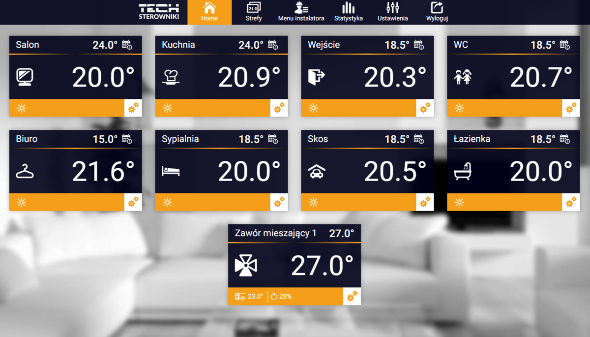

Szukam rozwiązania na zautomatyzowanie systemu, chce wszędzie założyć głowice termostatyczne połączyć to z czymś w stylu zigbee, ale coś żeby też sterowało piecem czyli żeby go włączało, dobrą opcją było by też coś z czujnikiem temperatury zewnętrznej

Zajrzyj na stronę Techsterowniki. Mają rozwiązanie o którym piszesz. U mnie to działa bez zarzutu. Każdy obwód ma swój czujnik (u Ciebie byłaby głowica). Jest czujnik temperatury zewnętrznej i w odpowiedni sposób steruje zaworem 3D. Jak wszystkie obwody będą zamknięte (nie ma zapotrzebowania na ciepło) sterownik wyłącza kocioł gazowy. Dodatkowo, to bajer w postaci sterowania przez internet. Tak to wygląda.
