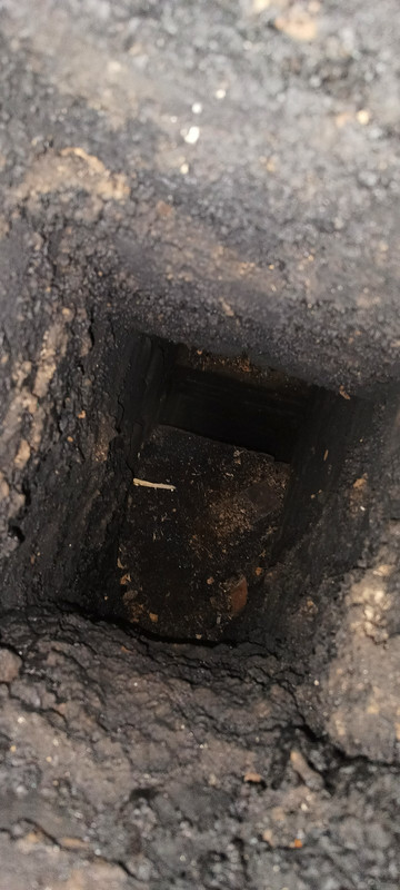

Mam pytanie odnośnie starego komina ceglanego. Posiadamy starą leśniczówkę, w której jest jeden duży piec kaflowy, oraz dwa piece tzw kuchnie. Wspomniane dwie kuchnie nie są używane. Mamy podłączony piecyk wolnostojący typu koza. Podczas rozpalania piecyka strasznie się dymi. Dym wychodzi miedzy blachami starych kuchni. Zrobiłem ostatnio zdjęcie, które zamieściłem poniżej środka komina. Zaskoczony jestem , że 70 % tzw światła komina jest zastawione, co widać na zdjęciu. Czy może to być element zabudowy komina, czy ewentualnie jakaś cegła niewiadomego pochodzenia która zatyka komin? Będę wdzięczny za podpowiedź.

To nie jest element konstrukcyjny, szacht powinien być drozny na całej długości. Albo ktoś to wrzucił albo cegła wysunęła się z konstrukcji komina. Spróbuj ją wyjąć albo rozbić by spadła na dół. Potem oględziny komina i ewentualna naprawa.
To jest celowe zamierzenie budowniczego tego komina. W starych konstrukcjach tak ograniczano zbyt duży ciąg kominowy. Z reguły jest to uskok.
Musisz obejrzeć ten komin dokładnie bo może to być uskok i w takim przypadku nie można tego ruszyć.
Musisz zdiagnozować jak przebiega szacht, możesz nie dać rady i wtedy trzeba zwrócić się o pomoc do jakiegoś doświadczonego kominiarza z prośbą o wykonanie ekspertyzy.
