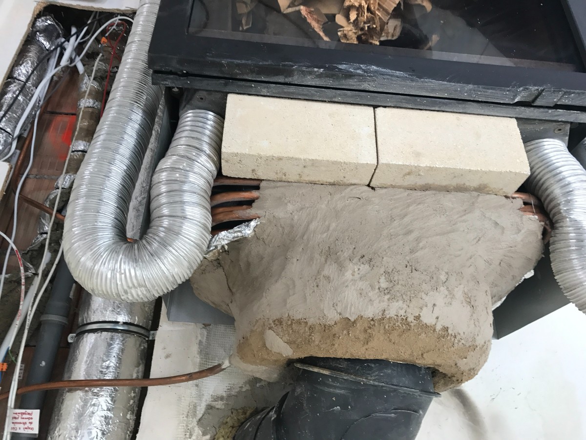

mam taki problem z wkładem kominkowym Jotul I570 widocznym na zdjeciach. Problem polega na niezadwalającym ciągu a poznaję to po tym ze pali sie  jako tako ale szału nie ma. Obojetnie jak dobrej jakosci jest drewno to nie pali się zbyt dobrze, tzn. pali sie ale nie ma takiego ciągu jak być powinien. To ze cos jest nie tak mozna poznac po tym ze jak lekko uchylę drzwiczki to płomien sie od razu ożywia i słychać charakterystyczny pomruk czy też szum jaki daje palący sie dobrze ogien. Jak zamknę drzwiczki płomien od razu sie uspokaja i co prawda nie gaśnie ale nie ma tej mocy co powinien według moich szcunków jak i szacunków tych co tez mają wkład kominkowy i muszą przymykać szyber bo już jest za goręco w pomieszczeniu.  U mnie praktycznie sie to nie zdarza.
Co do kmominka to jest to Jotul I570, powietrze jest doprowadzone z zewnatrz i sterowane dodatkowo przepustnica sterowana sterownikiem kominkowym ecoKom 200 Classic do kominków z płaszczem wodnym. Mój kominek nie ma płaszcza wodnego ale dorobiłem przystawkę na czopuchu jak widac na zdjeciu gdzie woda płynie w miedzianej spirali i zasila bojler CWU przy udziale pompy cyrkulacyjnej. Sterownik jest tylko po to aby sterowac ta przepustnica na dolocie powietrza z zewnatrz. Przepustnica jest wielokrotnie sprawdzona pod katem działania, otwiera sie całkowcie tak jak wskazuje sterownik to znaczy jak jest 100% to jest otwarta całkowicie a jak 50% to odpowiednio sie przymyka. Praktycznie zostawiam otwarta na 100% bo nie mam co przymykać : pali sie słabo i zazwyczaj uchylam drzwiczki. Myślę że nie było w zamyśle producenta renomowanej i nie taniej firmy jaką jest Jotul aby musieć otwierać drzwiczki do poprawnego palenia.
Ta spirala to jedna przyczyna, a wciśniecie w ścianę wkładu to druga przyczyna ( brak obiegu gorącego powietrza pomiędzy wkładem a tylną ścianą). Te 2 przyczyny tak wychładzają wkład i czopuch że palenisko ma za małą temperaturę żeby się przyzwoicie paliło. Spirala zalana jest jeszcze jakąś zaprawą - to stanowi dużą masę którą ciężko jest rozgrzać takim wkładem. Dodatkowo zaprawa łączy się z ścianą, którą też ciężko rozgrzać. Takie spirale zakłada się luźno z przepływem gorącego powietrza pomiędzy nią, a wkładem. Tam jest za zimno w palenisku by się dobrze paliło.
Podobnie niektórzy nie mogą rozgrzać kotła przy dużym zrzucie wody z podłogówki.
Jak się odsunie wkład od tylnej ściany ok 20 cm z izolacją tej ściany i usunie zaprawę z tej spirali to powinien zacząć przyzwoicie grzać i będzie się dobrze w nim paliło.
Takie duże kawały drewna ciężko się rozpalają i dają małą moc. Trzeba drobniej łupać. Do prawidłowego spalania nie wystarczy powietrze i paliwo, ale temperatura paleniska też jest bardzo ważna.
U siebie tak jak powyżej zwiększam temperaturę paleniska i spalanie jest o wiele sprawniejsze, a szyba zawsze czysta, bo w wyższych temperaturach wszystko się na szybie wypali - bez czyszczenia.

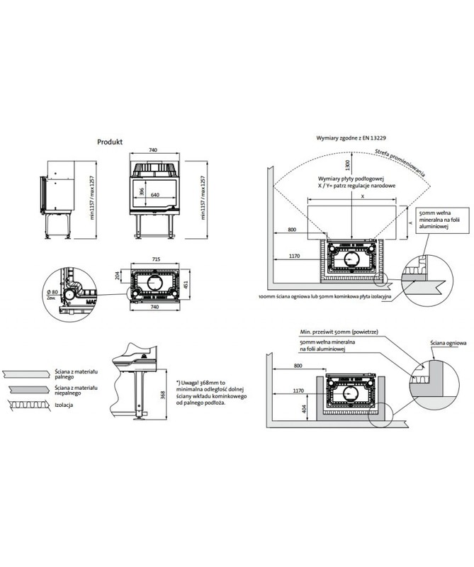

Minimalne odległości są podane w instrukcji montażu
Powietrze do spalania idzie od góry, podgrzewa się i ciepłe trafia na szybę i do paleniska.
Tylko ze zdjęć widać , że powietrze do spalania jest podawane tylko z lewej strony, a z prawej nie jest.
Wynikiem  tego jest czysta szyba z lewej, a czarna z prawej strony.
Dopływ powietrza jest rozdzielane na trójniku, więc całe powietrze z zewnątrz idzie krótszą drogą- ma po prostu mniejsze opory przepływu.
Warto dać drugą rurę z zewnątrz lub tą co jest wymienić na większy rozmiar.

W instrukcji byl opis jak podlaczyc opcjonalny popielnilk i w tym celu mozna zdjac szystkie plyty wewnetrzne paleniska. Tak tez zrobilem. Brudu byylooo!
Wtedy uzyskalem wglad do dolotu powietrza nad szyba kominka: Zdjecie nr.1 .
jak widac to prostokatne otwory okolo 2X3 cm , 6 sztuk. To daje okolo 36cm 2.
Rura dolotowa z zewnatrz to 100mm a wiec oklo 78 cm2, rury spiro 80mm czyli 50 cm2
czopuch to 200 mm a wiec 314 cm 2.
Tak wiec mamy kaskade:
rura dolotowa 78 cm2
spiro za przepustnica 50cm2
wloty do paleniska 36 cm2
czopuch 314 cm2
komin 336 cm2.
Najmniejsze z tego to wejscie do paleniska czyli te 6 prostokatnych otworow.
Jest jeszcze dolot dolny ale to funkcjonuje tylko przy dokladnie oczyszczonym palenisku, co w czasie npalenia jest juz niemozliwe, tam zawsze jest popiol i zaslania te doloty. Zdjecie Nr.2. Jak widac to prostokatny otwor okolo 6x5 cm i kanaly pod plyta dna kominka prowadzace do malych otworow w tylnej plycie tuz przy dnie a wiec zawsze zawalone popiolem.
Po usunieciu tej nieszczesnej i do niczego przydatnej sruby, mialem nadzieje ze bedzie lepiej. Niestety jest bez zmian. Szyba, wbrew temu co pisze Sambor, szyba byla zawsze brudniejsza po lewej stronie niz po prawej. Teraz po usunieciu sruby i jednej sznurowej uszczelki ( spod listwy ktora zaslania otwory dolotowe majaca kierowac strumien powietrza wlatujacego wprost na szybe) szyba nie brudzi sie prawie wcale a jak juz to jednakowo i z prawej i z lewej.

Tutaj musze przyznac Ci racje. Na zdjeciu 3 widac  jak blisko tylnej sciany jest ten wklad. Praktycznie blachy oslaniajace sa  na scianie. Jest to sciana kominowa z wieloma kanalami wentylacji grawitacyjnej ktore to kanaly sa nie uzywane i nawet u gory zaslepione oprocz kanalu dymnego z kotla w piwnicy. Mimo tego to moze oziebiac wklad.
Zastanawiam sie czy nie nawpychac welny mineralnej w ta luke miedzy wkladem a ta blacha ektranujaca. Tam jest okolo 6 cm luki!
Ta spirala na czopuchu to moja samorobka- przyznaje- ale producent oferowal cos takiego samego jako opcje do kupienia i zyczyl sobie 1500zl. Dlatego to sam zrobilem z zaprawy szamotowej plus spirala miedziana. Na temperature tam panujaca mam wplyw bo moge na sterowniku kominkowym wylaczyc pompe i jak woda nie krazy to sie szybko zagrzeje.
Jak myslicie te 6 otworow czyli okolo 36 cm2 wlotu to nie za malo? Ciagle musze otwierac dzwiczki i wtedy pali sie naprawde fajnie. To swiadczyloby  ze reszta czyli brak dobrej izolacji lub za maly lub zly komin odpada jako przyczyna.
Mysle czy nie powiekszyc samemu tych otworow? Co myslicie?

Otworów nie ruszaj - zdejmij spiro z dolotu powietrza i zobacz jak wtedy się pali - jeśli dobrze to szukaj rozwiązania z dostarczeniem lepiej powietrza.
Dodatkowo zgadzam się z Piecuchem że okładzina by się przydała.
  • Zgadzam się 1
@szakallo
"Otworów nie ruszaj - zdejmij spiro z dolotu powietrza i zobacz jak wtedy się pali"
niestety ale nie mam jak ich zdjac. Kominek obudowany i chociaz mam z boku kratki wentylacyjen do latwego wyjecia i moge popatrzec i dotknac tych rur to miedzy końcem rury spiro a wypustką z obudowy kominka na ktora ta rura jest nałożona jest ten blaszany ekran widoczny na zdjeciach. Tą blachę mogę dotknać i rurę też ale niżej gdzie wchodzi na kominek nie dam rady.
Eksperymentalnie wlozylem wentylator kanalowy tuz przed przpustnica na rurze dolotowej żeby wspomóc ten dolot czyli wdmuchuje mechanicznie powietrze do kominka. No jest poprawa ale i tak nic nie pobije uchylonych drzwiczek. Jak uchyle to jak w piecu rakietowym, ogien aż rwie i huczy. Tak powinno sie palic takze przy zamknietych drzwiczkach.
Latem po sezonie grzewczym powieksze te otwory aby dotlenic ten wklad bo innej oipcji nie widze.
